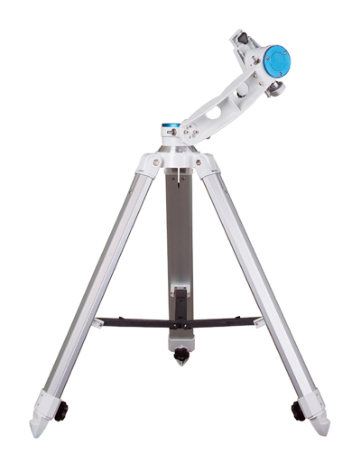

- un mak 127 sur une petite Alt-Az motorisée (come le Kepler de chez OU : http://www.optique-unterlinden.com/catalogue/categorie/m/0/c/01040200). incontestablement le plus compact...mais nécessite une alimentation électrique de terrain...(ca prend pas beaucoup de place mais c'est lourd). c'est quand même un des instruments favoris des "zurbains d'appartement"...
-une lunette genre ED 80 sur une monture azimutale le top du top en transportabilité...mais moins de diamètre, donc moins de grossissement et de résolution mais quel bonheur sous un bon ciel noir !

La Voyager m'a l'air sympa, mais je ne vois pas de molette pour faire des réglages fins sur deux axes : c'est la photo ou c'est normal ?
Modifié par Zuddi
Si :), les molettes pour les réglages fins sont bien là: il s'agit des deux petits axes qui débordent sur ta photo tout près des parties en bleu: ces molettes sont toutes proches de la monture; ce qu'on ne voit pas, ce sont les flexibles, pour la bonne raison qu'il n'y en a pas et que ces molettes sont directement montées sur la monture.
  Zuddi a dit :
j'ai en gros le choix entre une AZ3 de chez Skywatcher et une Astrotech Voyager d'occas' dénichée sur les petites annonces de webastro.
Zut apparemment j'ai raté une Astrotech :be:
Pour le prix (moins de la moitié de l'Astrotech Voyager en neuf) la AZ3 n'est pas si mal. Déjà il y a des mouvements fins ce qui à mon goût est appréciable (mais j'ai souffert trop longtemps avec une tête photo aux mouvements trop raides pour être objectif là-dessus) et avec ma 80ED la stabilité est correcte quand je mets le plateau du trépied (qui est le même que sur l'EQ3-2).
Les plus gros reproches que je lui ferais sont :
- Le frein en hauteur se fait directement en serrant l'écrou de l'axe et soit c'est un peu dur aux angles modérés soit ça ne tient pas quand on approche de la verticale (porte-à-faux). Ça se règle avec un coup de clef de 19 mais une molette ou un levier eût été préférable
- Les mouvements fins sont du type vis/écrou et pas vis/pignon du coup l'amplitude du mouvement est limitée à une trentaine de degrés, au-delà il faut "rembobiner" et ramener l'axe en position avant de pouvoir continuer
Je n'ai pas encore essayé l'Astrotech voyager mais elle a bien des mouvements fins (qui semblent être du type vis/pignon) et les retours sont plutôt positifs
Si ton budget monture est vraiment juste tu peux prendre une AZ3 en attendant mieux mais tu risques de vouloir changer rapidement alors si tu trouve une voyager pour le même prix il n'y à pas trop à hésiter

salut,
humm... celle des PA de debut decembre c'est moi qui l'ai receuillie ;)
c'etait pour mettre le mak 127 en ballade aussi (habituellement il est sur la azgoto qui le porte correctement) je te confirme le choix est exellent ultra stable meme avec un chercheur 9x50 et un telrad sur le tube avec un hyperion dans le PO ! un modele de stabilité a ce prix c'est notable !
le reglage fin est bien possible sur la Astrotech voyager de meme que le debrayage des deux axes avec reglage de la dureté pour des observations "dobsonesques" ! on peut remplacer les molletes par des flexibles standard aussi, j'ai suivi jupiter sans probleme a 200x avec les mollettes d'origines.
il existe un clone de cette monture chez GSO elle a meme recue quelques ameliorations apparement.
Je confirme que pour un mak l'oculaire le plus important c'est le 32mm 1/4" (champ maxi) qui ouvre les portes au CP lumineux avec M31 etc.. apres avec ceux livrés en general (25 et 10mm) tu as de quoi attendre et economiser pour lui offrir un bon 7/6mm pour t'eclater en planetaire.
NB : l'AZ3 est un mauvais choix, position tres inconfortable pour pointer a plus de 60° avec le mak rapport au petit debattement entre le porte oculaire et le trepied t'as la tete dans la monture ou le front sur le tube du mak :p
faut preferer les montures decalées de l'axe comme la voyager ou les altazgoto.

@starac : Oh, ok. Je croyais bêtement que les molettes étaient forcément précédées d'un flexible :)
@Astronefle : Mais du coup, s'il y a de bons mouvements fins sur les deux montures, tu penses que la Voyager est meilleure juste à cause des deux reproches que tu viens d'expliquer ?
J'avoue que j'ai un peu de mal à visualiser cette histoire de vis/écrou qui obliger à rembobiner, et n'ayant jamais connu d'autre monture auparavant, je ne sais pas si c'est vraiment un critère qui pourrait me gêner.
En fait, le Voyager occas de webastro est vendue mais l'annonce n'avait pas été mise à jour :( J'en ai peut-être trouvé une autre, à 120 euros (+ port -> 140 en tout ?). Côté AZ3, ça sera 70 tout compris. Soit moitié moins. Mais si tu me dis que ça vaut le coup (vu le prix du neuf), je peux partir sur la Voyager.
@Keiserx : Rha, zut, j'aurais dû la voir plus tôt ! Il n'y a pas l'air d'avoir beaucoup d'occasion sur ces modèles... La GSO, c'est donc la blanche et bleue dans l'annonce que j'avais repérée, et que j'ai mis en photo en page précédente : je la rajoute à ma liste de modèles à surveiller de près.
C'est confirmé : je vais donc laisser tomber l'option AZ3, et commencer par partir en vacances puisque de toute façon je n'ai pas encore le Mak sous la main. Deux-trois semaines de plus ou de moins, j'en suis plus là... :)
