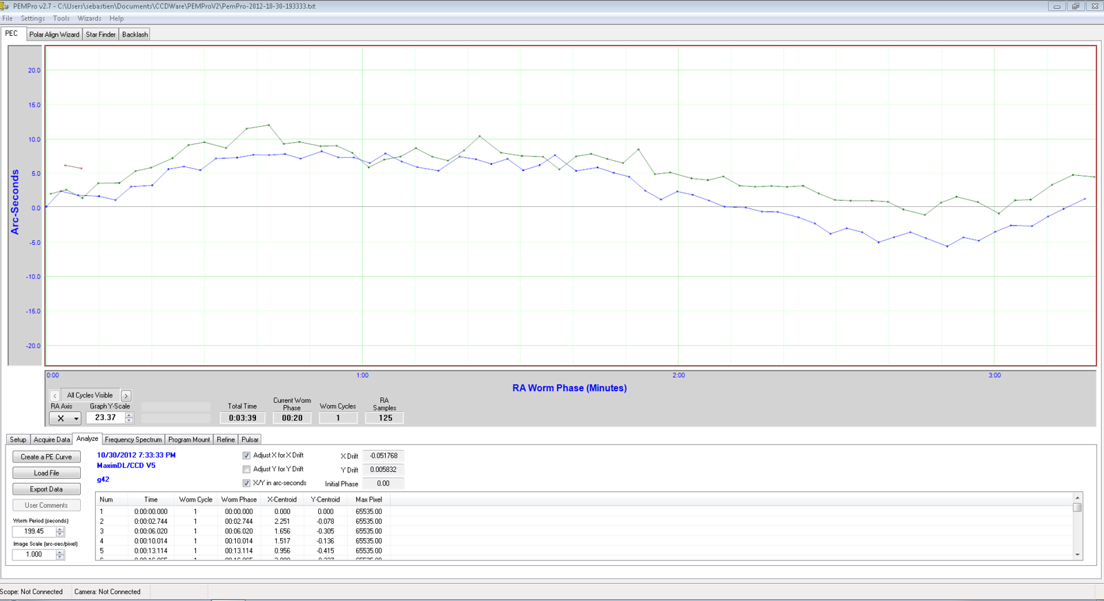

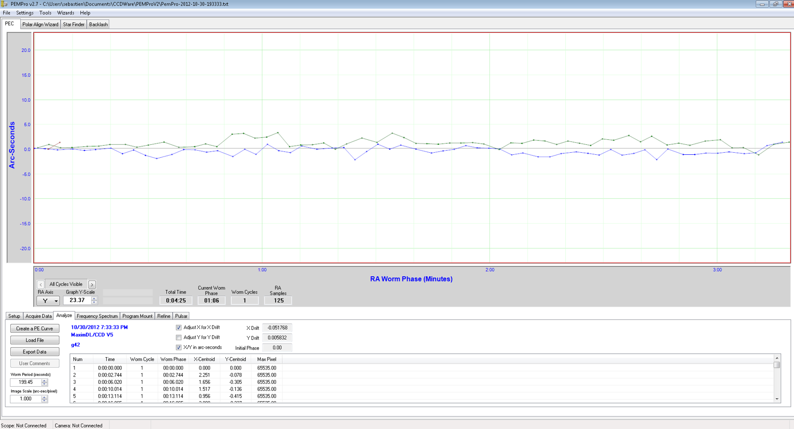

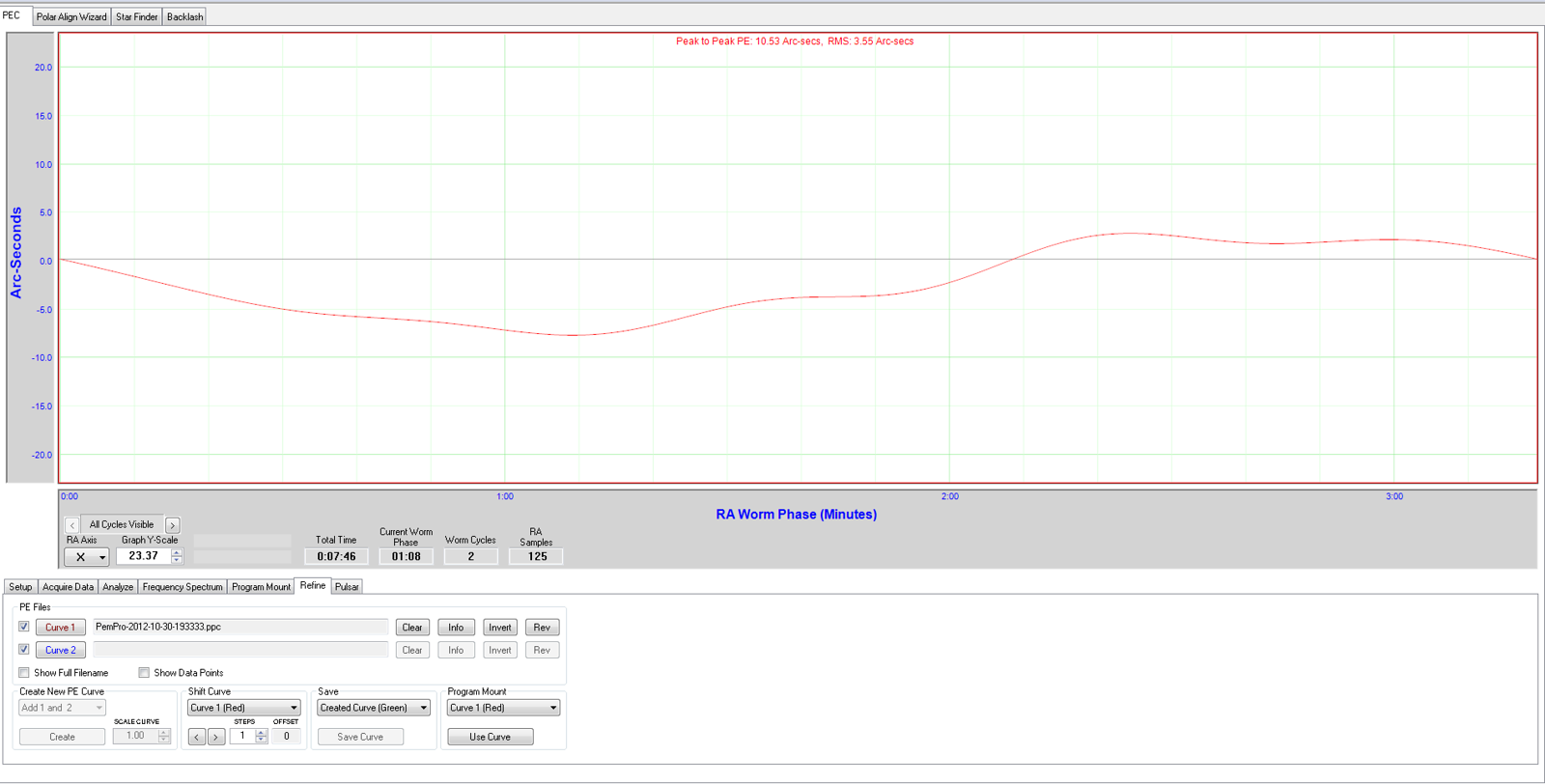

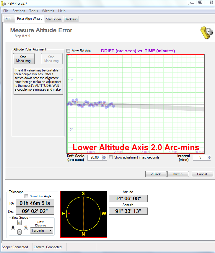

j'ai fait quelques mesures d'erreur periodique hier, sans PEC activé sur la monture.
est-ce que certaines ames charitables pourraient me donner quelques conseils et anayser les courbes ?(probleme de suivi, erreur periodique trop élevée, etc...)
j'ai appliqué la PEC produite par Pempro, mais je n'ai pas pu encore tester le résultat.
merci !!

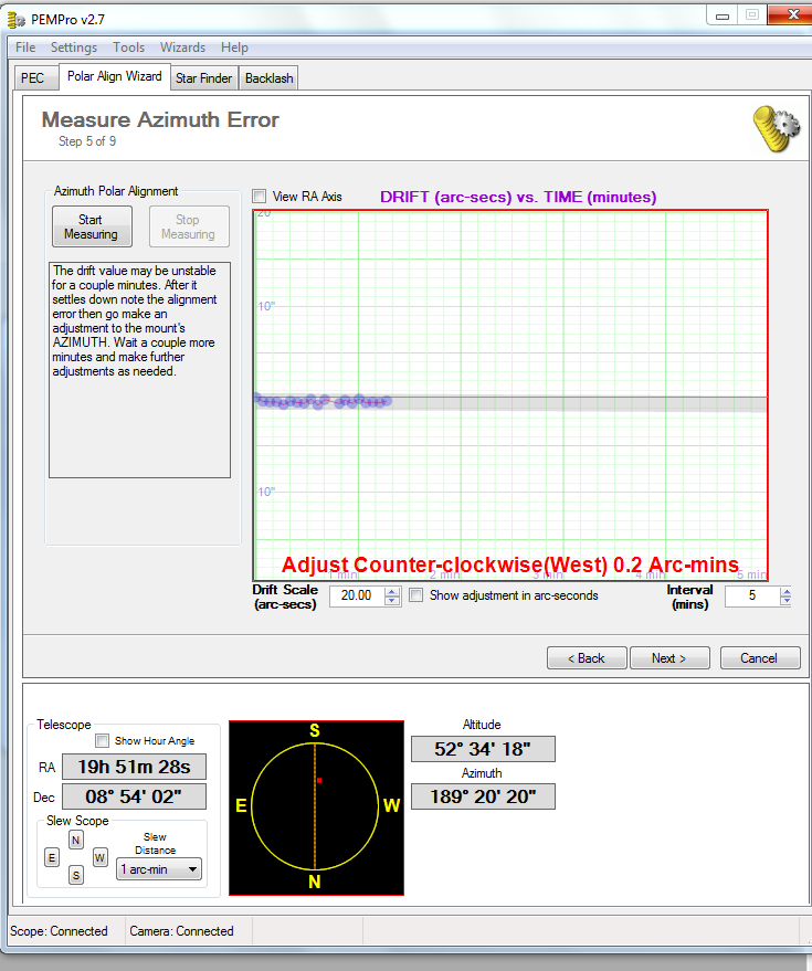

Mise en station (là, pour faire mieux, c'est chaud ...) :
Pour le PEC ca a l'air bon mais pour la mise en station tu peux cocher en bas de la fenêtre "arc-sec" tu verras que tu peux encore améliorer le truc. Si on regarde l'axe des X, à 5minutes tu as quand même quelques 3" donc peut etre encore améliorer.
Rentre maintenant le PEC dans la monture ou utilises pempro en meme temps que le guidage.
Pour en avoir le coeur net, tu poses 1, 2, 3, 4, 5 minutes et tu vois la dérive sans guider. Puis tu corriges l'orientation au pole, et tu refais une pose de 5minutes en guidant.
Ton échantillonnage est vraiment de 1.000" pile poil par pixel ? ça m'étonne...
Si c'est vraiment le cas alors +/-5" d'EP est pile dans les spécifications.

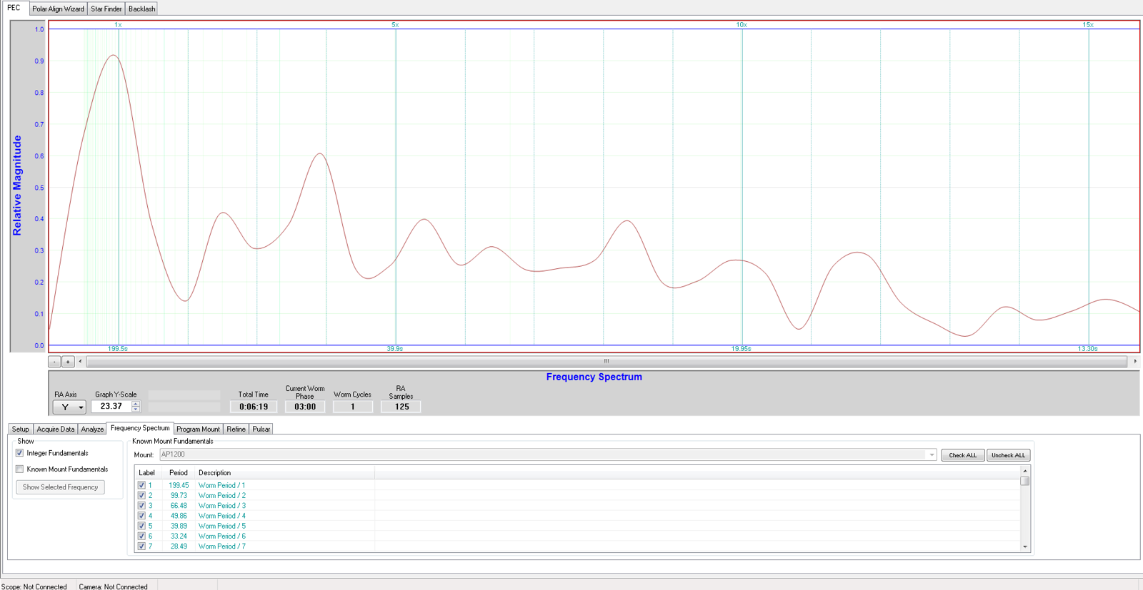

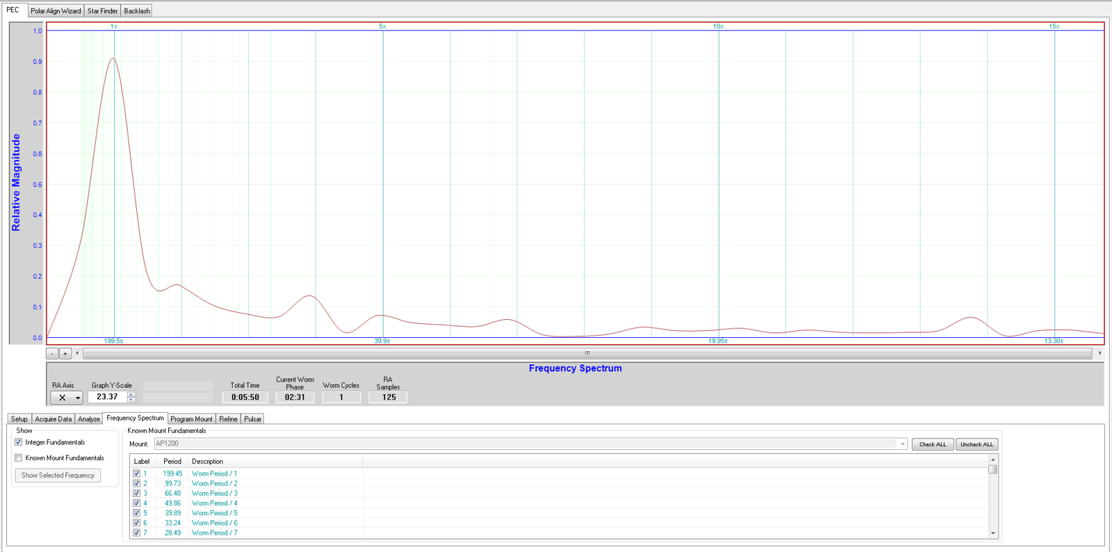

La bonne nouvelle est que le spectre est très propre, pas de sous période, donc la PEC devrait être très efficace.
Il faudrait ajuster la période exacte de la vis sans fin (ici tu utilise celle de l'AP1200 on dirait) ça ne sera pas OK pour le calcul de la PEC si ce n'est pas fait sur la bonne période. Pour la G42 c'est 200s d'après le manuel (199.45 ici, ça doit pas être loin...)
Une fois que la bonne période est rentrée, vu le spectre, tu peux décocher toutes les fréquences sauf le x1. Tu aura une belle sinusoïde qui correspondra à l'EP de la vis sans fin.
Mais je suggèrerais de faire plus de périodes au moins 3 et plutôt 5.
merci du conseil, je vais encore essayer d'amerliorer, mais sur l'altitude, je tourne la vis de 1/20eme de tour, et ca bascule d'une erreur negative a une erreur positive ...
dès que j'aurai l'honneur de revoir des étoiles, je tenterai cette méthode aussi donc :) j'ai une fonction polar align dans le pulsar, qui peut corriger cette erreur, mais je n'aime pas trop m'alourdir d'outils qui peuvent dérailler à n'importe quel moment ...
cette partie a ete calculée automatiquement par l'outil, mais effectivement, ca semble faux...
si je fais le calcul depuis astroccd, j'ai 0.55 et non 1... quel est l'impact dans ce cas ??
merci encore pour les conseils, j'attends la prochaine nuit sans nuage avec impatience afin de faire de nouvelles mesures... je vais aussi verifier le spectre, vu que j'ai toutes les données enregistrées dans un fichier que je peux utiliser a nouveau avec pempro
