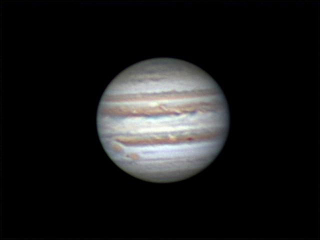

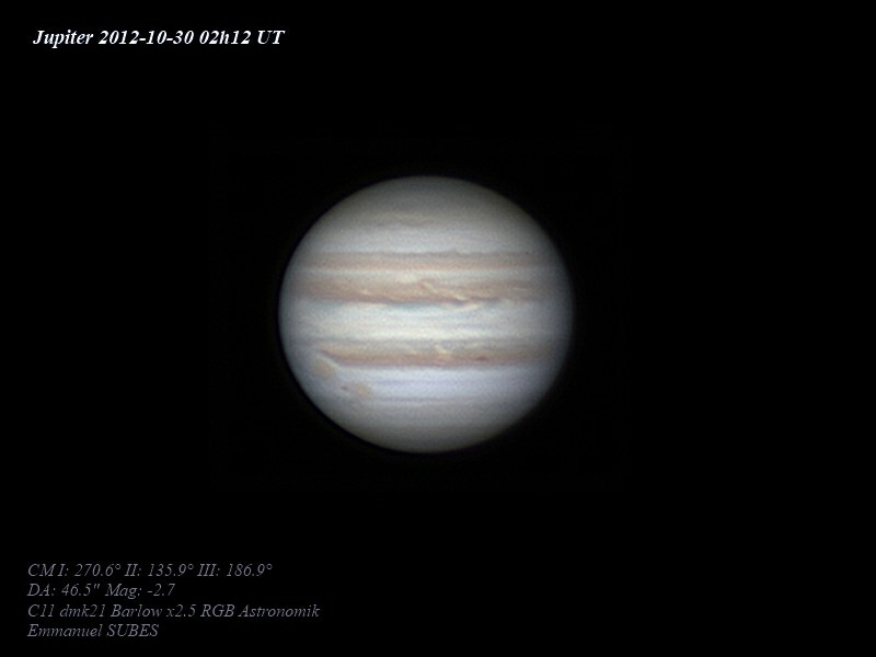

Après un bon moment sans activité astro, retour au métier avec une petite Jupiter réalisée au C11 dmk21 PowerMate x2.5 et jeu de filtres RGB Astronomik (en remplacement de mes Meade), traitement Registax5:
C'est bio de chez bio: RGB seulement et même pas d'ADC (j'en ai un mais je ne m'en suis pas encore servi...) et l'ensemble des prises de vues en moins des 1'38s fatidiques aux 280mm 30s par couche à 60fps ;)
Salut Emmanuel,
Ça fait toujours plaisir de remettre le pied à l'étrier. :)
Même si tu n'as pas du avoir de bonnes conditions.
Avec Winjupos, tu peux largement dépasser les 1'38" pour les 3 couches. ;)
Jolie juju !
Il y en a qui on de la chance d avoir les conditions qu il faut pour sortir le matériel...
Ici dans le sud... C est l horreur !vent, Humidité, pluie... Et j en passe...

Salut Emmanuel,
Belle reprise, c'est sur que le C11 peut faire mieux mais on tombe pas a tout les coups sur de bonnes conditions de turbu, c'est même plutôt l'inverse ! Il faut forcer la chance en sortant souvent !
Sinon peut être que tu peux un peu gagner au niveau du traitement, avec RegistaxV6 et surtout ses ondelettes très fines, par hasard t'aurai pas gardé un fichier .png ou .tif ou .fit juste après le compositage sans les ondelettes pour faire mumuse ?? ;)
Bon ciel à toi
Romain

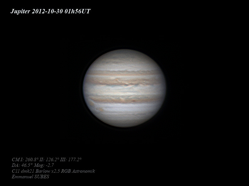

Une autre un peu plus tôt:

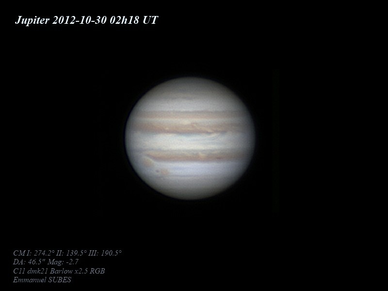

Et un peu plus tard:

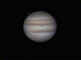

Ce soir, entre les nuages, les nuées et le brouillard humide, j'ai pu apercevoir ça:
dmk21 roue à filtres et barlow x2.5 avec le... C11! 29s par couche à 11fps gain 996 soit un peu plus de 200 images par AVI...traitement Registax... pas taper! :be:
Aïe! J'avais dit: "pas taper!"... :cry::be:
Non seulement des nuages sont venus éteindre Jupiter sur l'écran du portable alors que tout était enfin installé et en température, mais la turbulence s'est rajoutée à la partie lors des micro interstices de visibilité!
Pas de collimation donc, et une MAP dans les choux car pas le temps de vérifier... Jamais un être normalement constitué n'aurait sorti son matériel dans ces conditions... Mais l'emersion de Ganymede simultanée à l'apparition de la GTR était trop tentante :cry:
Beaucoup de bruit pour... cette micro vignette sur laquelle on distingue toutefois les principaux éléments du spectacle raté... Je m'en serais voulu si je ne l'avais pas tenté ;)
