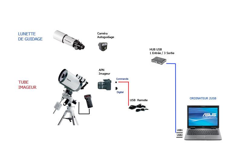

Bonjour je me tourne vers les spécialistes de l’ autoguidage et des connectiques .
Je vous liste le matériel que je dispose actuellement .
Lunette de guidage monter avec des anneaux le tous sur queue d’ aronde .
Télescope imageur Meade ACF avec raquette autostar . Car pour cette monture LXD75 pas de sortie ST4 et donc il faut passer par la raquette .
APN canon 350 D avec cable de déclenchement USB Remote .
Caméra d’ autoguidage PLB C2 I-NOVA .
Un HUB 4 USB plus mon PC portable (3 USB , dont 1USB pour la souris) .
Donc voilà le matériel et donc je vous demande de bien vouloir m’aider pour faire les bons branchements pour que tout cela fonctionne correctement .
Ben j'aurai tout branché sur le hub (qui lui serait branché sur le usb1), sauf la caméra d'autoguidage, branché sur l'usb 2.
Y'a rien de compliqué ni de dangereux pour ton setup, donc expérimentes !

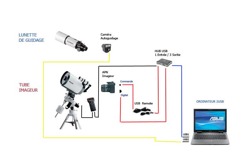

Je ne comprends pas trop ton pb...
La commande de l'APN ne demande pas beaucoup de débit, la souris non plus. Je les mettrais ensemble sur le hub USB.
La webcam en direct sur le Pc.
Reste la commande du PC vers la raquette...quelle est la connexion??? Associé à cela, comment comptes tu autoguider? Avec quel logiciel?

Trouvé sur le site de Pierre Astro
Q: Ma monture LXD55 ou LXD75 est-elle compatible avec l'autoguidage ?
Oui vous pouvez autoguider votre monture LXD55 ou LXD75 grâce à votre raquette AutoStar #495 ou #497. votre monture est équipée d'une raquette AutoStar qui possède un port série (RS232) et ce sera notre point de départ.
Pour autoguider votre monture il faut trois choses :
• une caméra (avec instrument guide) pour récupérer l'image d'une étoile guide
• un "lien" entre le PC et la monture pour envoyer les corrections de trajectoire à la monture
• un logiciel d'autoguidage pour orchestrer tout ca.
La caméra peut être au choix, soit une webcam, soit une petite caméra d'autoguidage par exemple.
Le "lien" habituel entre monture et télescope, pour le guidage, est le port ST4 (SBIG standard) mais il n'y en a pas sur votre monture. aussi, il faut communiquer par liaison RS232 (série) avec la raquette. Pour ce faire, il vous suffit d'un câble USB-LX200 (dans notre section accessoires pour PC : ICI il y a une version pour votre raquette.
Le logiciel enfin : vous utiliserez un logiciel de guidage (Guidemaster ou PHD Guiding par exemple) qui communiqueront avec la caméra d'une part (pilote webcam ou de la caméra de guidage) et avec la raquette via ASCOM (le standard).
Pour installer tout ca il faudra donc :
• Télécharger et installer le pilote de la caméra (si ce n'est pas déjà fait)
• Télécharger et installer le pilote matériel du câble USB-LX200 (à télécharger sur notre site, mais dans tous les cas une documentation vous est fournie avec le câble !)
• Télécharger et installer la plateforme ASCOM ICI
• Télécharger et installer les pilotes ASCOM pour votre raquette Meade : ICI dans notre cas il faut les pilotes Meade LX200 Classic and Autostar #494, #495, and #497 ou directement ICI
• Télécharger et installer Guidemaster : ICI ou PHD Guiding : ICI
Il ne vous reste plus qu'à démarrer le logiciel de guidage, sélectionner et configurer le tout (voir nos différents dossiers sur l'autoguidage) et lancer le guidage à proprement parler.
Bon courage
bonjour yonafunu , alors tu me pose la question pourquoi 2 cable USB pour mon APN canon , alors pour l' explication 1 USB pour la commande par le cable USB Remote de chez Pierro astro et un autre USB pour le revoir des images de l' APN au PC "cable fournie par Canon" voilà pourquoi 2 cables USB , merci d' avoir poser la question .;)
Ben je te réponds que tu n'as besoin que d'un seul cable :).
Avec eos utility ou backyard eos ou encore APT, un seul cable suffit a controler l'apn/recevoir les images
Oui tu as raison sur ce point , mais pas pour les EOS 350D trop vieux pour cette commande par le soft EOS utility , c'est pour celà que je passe par le cable USB Remote avec le soft shutter fournie avec le cable .
