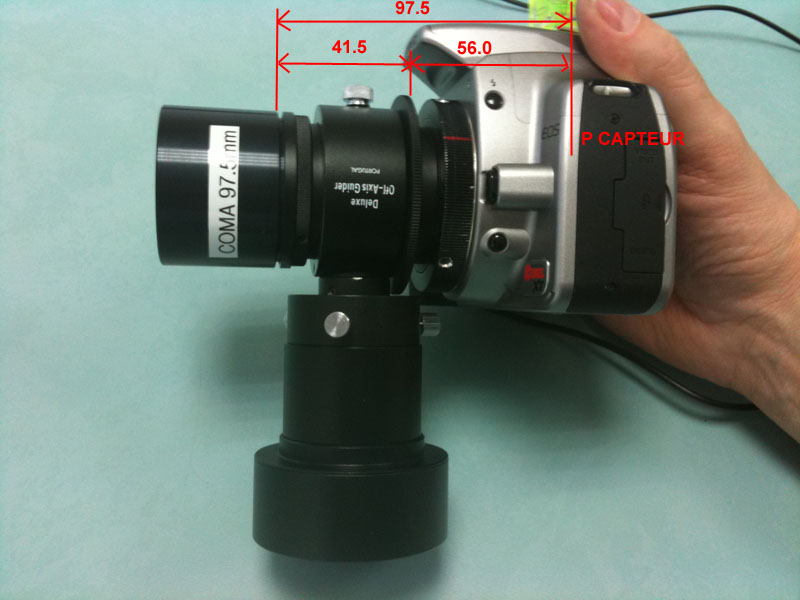

Attention avec le diviseur optique, certes une bonne solution.
Mais il faut tout d'abord regarder la distance de sortie de ton porte oculaire lorsque tu as la MAP. Par exemple sur mon 150/750, avec le correcteur TS, je n'avais qu'1cm de marge à la sortie (ça aurait pu passer en faisant 2/3 bricolages, et en prenant la version slim du DO)
Deuxième soucis avec le DO, tu as intérêt à avoir une caméra d'autoguidage trèèès sensible (pas une spc900 mais plutôt de la gamme des lodestar)
Qu'as tu comme tube zicred ?
Sinon le plus simple, que j'utilisais avant, un chercheur du genre mini orion guide 50mm + spc900 (même non modifié) fonctionne jusqu'à une focale de 800mm. (pour un prix de revient de 130 euros contre....le triple avec un diviseur optique+caméra)
Je sais pas j'ai jamais eu de C8, essayes de voir sur google "c8 backfocus".
Etant donné qu'il y a plusieurs version (orange, xlt etc) je ne peux te le dire, même si je pense personnellement qu'il ne devrait pas y avoir de problème.
