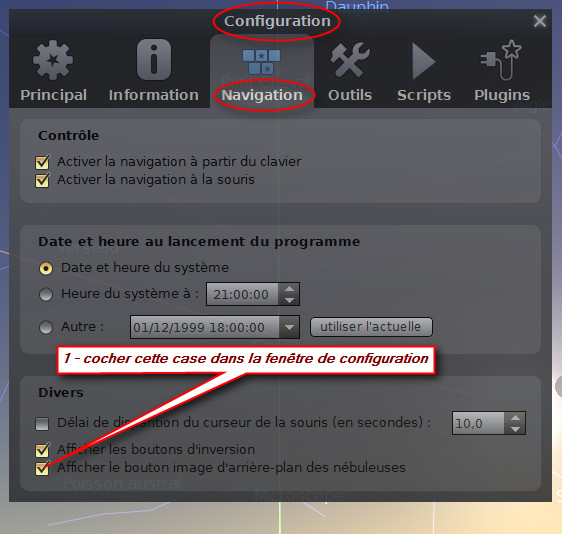

1 - Il faut d'abord que le bouton d'affichage des images des objets du ciel profond en arrière-plan soit actif.
Aller dans l'onglet "Navigation" de la fenêtre de configuration de Stellarium :

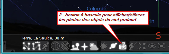

2 - Ensuite il suffit d'utiliser ce bouton à bascule d'affichage des images des objets du ciel profond en arrière-plan :
Merci beaucoup ! :)
Ca marche
C'est cette case à cocher que je n'arrivais pas à trouver ... j'avais l'impression d'avoir bien épluché toutes les options ... ben non pas assez :rolleyes:
