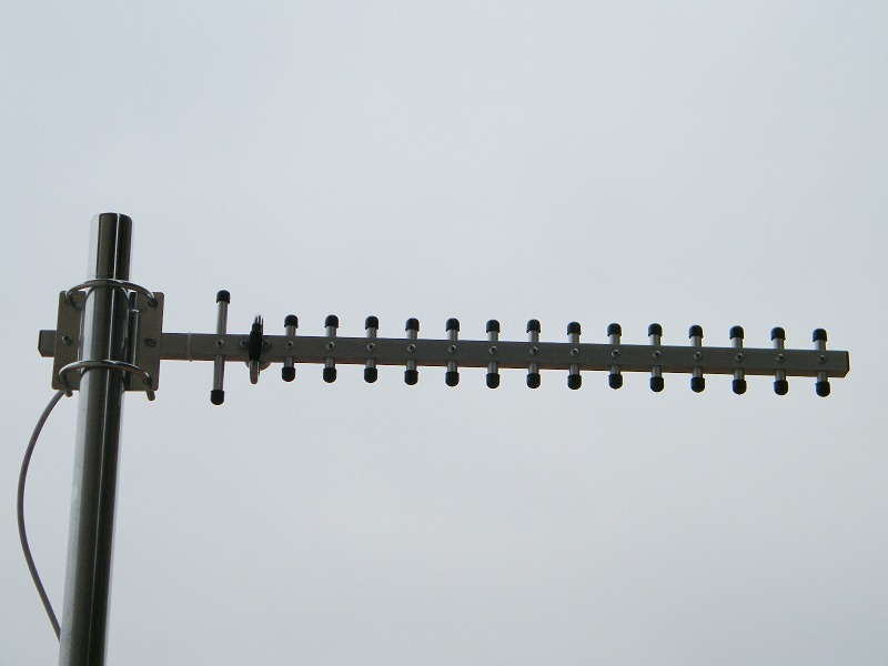

Comme le dit Latrade24, il existe des antennes extérieures, et même des antennes directives avec beaucoup de gain. Je confirme que ça marche, mon voisin et ses parents qui habitent à 200m l'un de l'autre et utilisent ce type d'installation.
Quelques Exemples:
Type Yagui
Type Patch
La seul contrainte: il faut que ta carte Wifi soit équipé d'un connecteur (en général SMA RALSMAMF5M.jpg). Souvent les antennes des cartes se démontent et laissent apparaitre le connecteur.

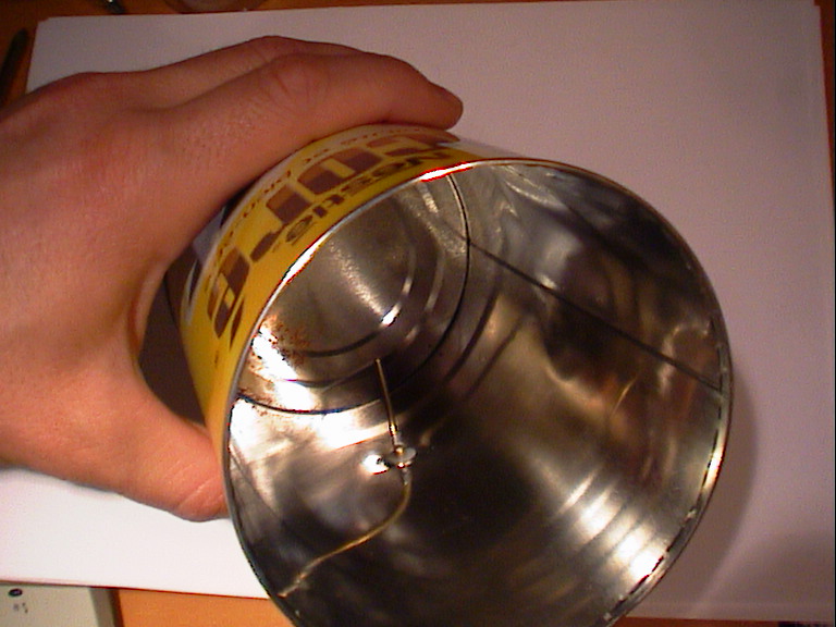

Si tu es bricoleur, il existe plein de plan sur internet. A titre d'exemple l'antenne
