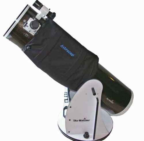

C'est intéressant pour deux raisons:
- la cage secondaire peut se placer plus bas que la position normale.
On a la possibilité alors de mettre des accessoires sur le porte-oculaire en restant dans la plage de mise-au-point (roue-à-filtre, tête bino)
- si la longueur d'un tube plein poserait problème.
Il n'y a pas de souci avec le "vide": c'est solide!
On peut si besoin mettre une jupe (au télescope) pour se prémunir des lumières parasites.
Seulement (par rapport à un tube plein)
- la tenue à la collimation est moins bonne.
- l'ensemble est plus large et plus lourd
- c'est plus cher
Patte.
Flextube?
:refl: Question: comme le Flextube est monté sur 3 tiges, est-ce que la mise en place d'un jupe souple ne vas pas obstruer partiellement le chemin optique car les pans de la jupe non tenus vont "pendre" vers l'intérieur du tube? Ne faudrait-il pas prévoir deux ou trois cerclages en fil de fer solide qui permettraient peut-être mieux de maintenir la jupe dans une forme cylindrique ?
La jupe prévue intègre des anneaux pour la rigidité. Je suppose que si on le fabrique soi-même on peut facilement prévoir un cerceau, récup de pare-soleils 'booiiiinnng!' pour voiture. ;)
http://www.teleskop-express.de/shop/product_info.php/language/en/info/p5111_Astrozap-Streulichtschutz-Skywatcher-Skyliner-8--Flextube-Dobson.html

mmm :refl:Dobson flextube ! pourquoi pas pour le visuel :) !
Tu ne pourras pas faire d'astrophoto car c'est une monture alt-azimutale :(
Mais pour le visu tu seras servi ! :rolleyes::break:

... Je suppose que si on le fabrique soi-même on peut facilement prévoir un cerceau, récup de pare-soleils 'booiiiinnng!' pour voiture. ;) ...
