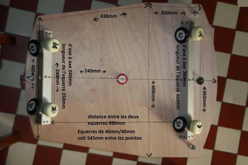

  Denis Udrea a dit :
Bonjour Fab,

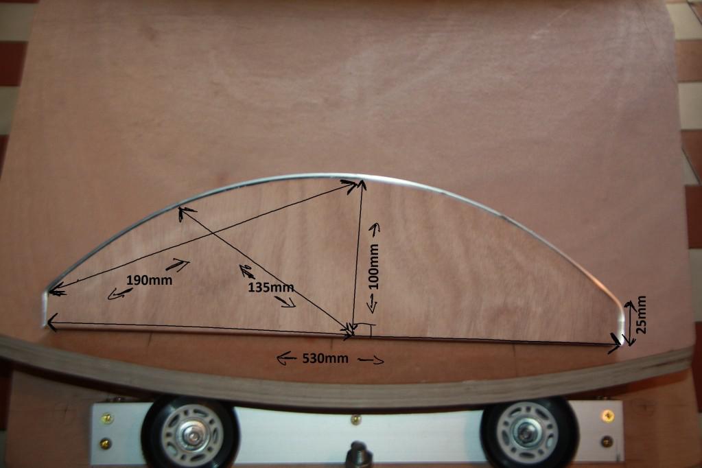

Félicitations pour ce post très clair et documenté.

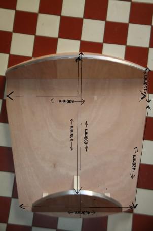

Ce montage me titille.... Mais en étudiant attentivement les cotes (en fait je tente de réaliser des plans de découpages) je me demande s'il n'y a pas une erreur dans la cote de la base du secteur sud : elle est indiqué "530" et c'est plus long que la largeur du plateau supérieur !!! Est-ce que je loupe quelque chose ? Ne serait-ce pas une inversion de chiffres et il faudrait lire "350"
Merci d'avance
Oui la bonne cote est 350mm ;)
ET MERCI POUR LES FÉLICITATIONS
Fab

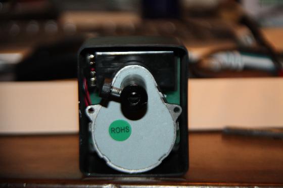

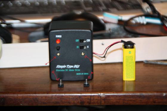

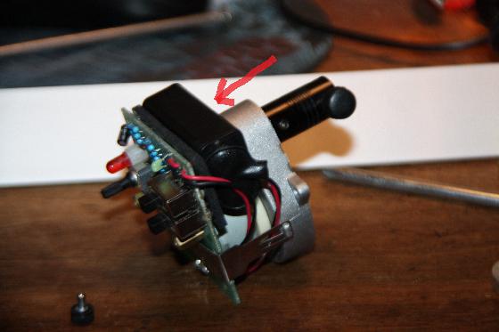

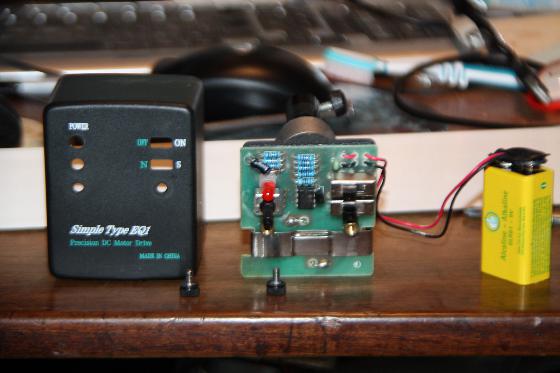

Pour cacher la pile du moteur EQ1
Voici le moteur EQ1 tel qui ce présente avec sa pile 9V
Dévisser les deux petites visses de la façade
Installer la pile entre le circuit imprime et le moteur (non visible sur la photo on enlève la mousse autocollante côté moteur et on enlève si possible la sur-épaisseur du plastique qui enveloppe la pile)
Et voila remonter dans son logement la pile ne bouge pas et surtout elle na pend plus au bout de son fil
C'est tous bête mais fallait y penser :be:

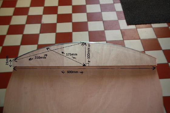

les plans photos avec les côtes tant attendus pour certain d'entre vous
bon montage
PLATEAU INFERIEUR
PLATEAU SUPERIEUR
SECTEUR NORD
SECTEUR SUD

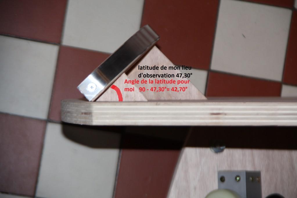

ANGLE D'INCLINAISON DE LA LATITUDE DU LIEU

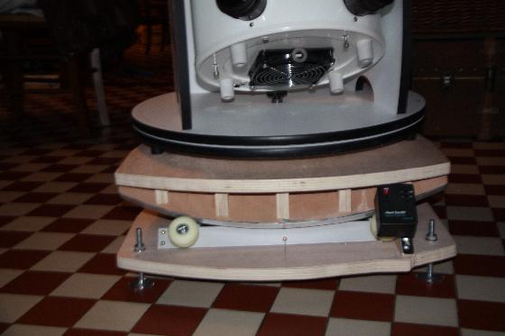

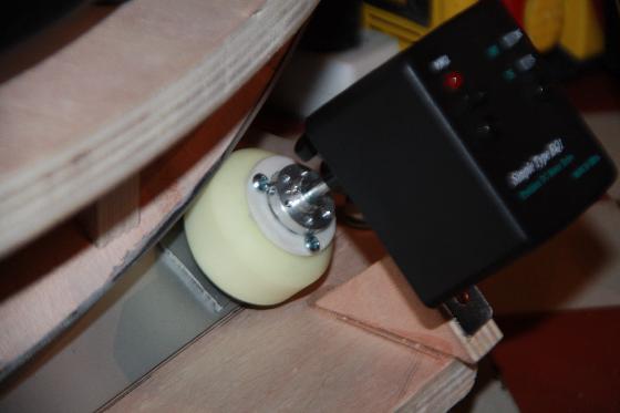

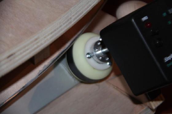

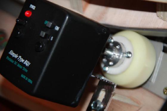

l'entrainement (Moteur EQ1)

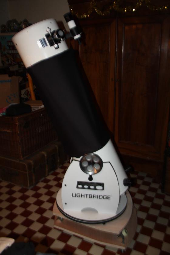

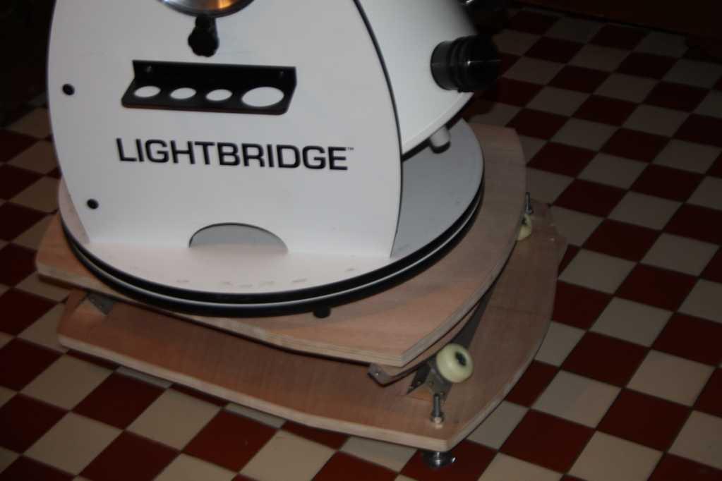

les dernières modifications qui finalise ma table Équatoriale reste la finition de la lasure et plusieurs couche de vernis au tampon pour que ça brille et pour protéger tous ça des divers changement climatique.

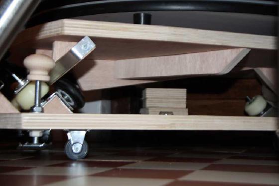

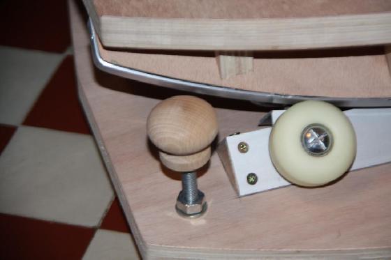

Poignées de portes pour les réglages de niveaux
Roulettes pour déplacer l'ensemble à la maison, des cales en bois pour installation dans le jardin (au second plan), et renforts sous les plateaux supérieur et inférieur pour que çà ne plie pas.
Prix total de la table 40 euros l'ancienne table d'occasion + 70 euros de contre plaqué de 22mm à la coupe + les 3 poignées de porte 6 euros les + 6,50 les 3 petites roulettes.
Avec cela s'ajoute (mais je ne compte pas) la main d’œuvre le coût de la colle à bois, de l’électricité pour les outils, l'usure du matériel (visseuse, perceuse, ponceuse à bande, scie sauteuse) et aussi celle du bonhomme et des neurones de mon cerveau qui ont étaient mis à rude épreuve pour éviter les deux mains gauches et les erreurs :tilt: et surtout les chats qui jouent avec les petite visses que je recherche pendant des heures ou aussi que je retrouve Ninja:ninja: (un des chats) le lendemain matin endormis sur la table EQ etc...:mad:
Et voila pour finir par la satisfaction d'avoir fabriqué une table équatoriale et inviter les amis pour boire l'appero pour fêté ça.:amigos::burp:
Total 122,50 Euros pour une table super fonctionnelle:banana:

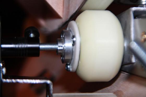

Apres essai sur le ciel à vitesse mini du moteur EQ1 une legere dérive subsiste le moteur tourne encore trop vite
Y a t-il une solution pour reduire la vitesse du moteur en dessous de la vitesse mini d'origine
la solution pour faire tourner le moteur moins vite qu'a l'origine et même l'arreter le potetiometre reste actif pour effectuer le rattrapage
pour cela mieux que l'écrit voici deux photos qui en dise long sur une manip super facile à faire et comme par magie réduire la vitesse du moteur et maintenant possible
Apres essai ce soir le suivi est tres nettement amelioré reglage en intrafocale grossis à 5X en live view avec mon APN manipe d'environs 30mn dans le froid le moindre micro tour du potar peux changer la donne la patience est de rigueur

Suite à un leger patinage des secteurs voici une solution couper un morceau de chambre a air de velo de la largeur de la roulette et hop les secteur accroche tres bien et il n'y a plus de probleme de glissement et cela ameliore nettement le suivi

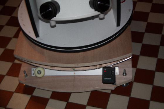

fabrication de la télécommande de ma table équatoriale pour contrôler le moteur et pouvoir affiner la vitesse du moteur en ayant l’œil à l'oculaire
Reste les branchements ou je bloque
pouvez vous m'aider
voici le premier branchement de "kona87 sur le circuit imprimé.

bonjour,
quel boulot !!! merci et félicitation !!! 😁😁
depuis quelques temps je regarde les table EQ, et me dis que c'est bien pratique du coup, après differentes lectures à doite et gauche, je suis tombé sur ton post !!!!et le montage me tente bien !!! et ça tombe très bien je vais avoir un Meade Lightbridge 12" .!!!!!(bon encore faut-il pouvoir rouler pour aller le cherche !!!!!!!!) apparement le même que toi ! ...
question con du coup, je peux me lancer tel quel ?? Si oui ......quelques question ?
- A quoi correspond la pièce rouge sur le plateau inferieur?
- La longueur de 740 et la largeur de 600 c'est fixe ou modifiable ?
- Les diamètres des roues de roller son les même pour tous ou les noir sont de diametre different ?
- Je ne voie pas bien sur le plateau inferieur, la cote de 545 ou elle se prend ?
- Pour dessiner les secteurs N et S, la hauteur de 100 est à l'axe c'est ça ?
merci des réponses,
désolé du roman .......

Bonjour Fabirce
Voici les réponses tardives à tes questions
Le point rouge au centre de la table est un niveau a bulle et dans les même axe a l’extrémité du secteur sud c'est un boussole
Les longueur largeur de la table peuvent être modifiable si besoin
La cote 545 et la longueur entre les deux sommets des deux équerres du plateau inférieur, elle doit être la même sur les plans inclinés du plateau supérieur pour qu'ils puissent bien se positionner entre eux
La hauteur de 100mm  est le point le plus haut des plans inclinés
Voila en espérant que cela te sera encore utile
Fabrice (aussi)

  Le 05/11/2012 à 11:48, Captain Flam a dit :
Voici les plans photos avec les côtes tant attendus pour certain d'entre vous
bon montage
PLATEAU INFERIEUR
PLATEAU SUPERIEUR
SECTEUR NORD
SECTEUR SUD
