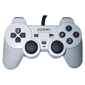

- Ah ouais, faut un joystick ??? avais pas vu çà. pourquoi ? Tu peux pas utiliser la raquette virtuelle dans la fenêtre avec le clavier ou la souris ?
Par Joystick, tu veux parler d'une manette de jeu ??? Mais tu la branches comment (y'connais que dalle en manette de jeu) ?

joystick/joypad, comme tu veux. J'en utilise un acheté quelques Euro sur Ebay.hk et c'est impeccable.
Bien sûr tu peux utiliser la raquette virtuelle à l'écran, mais essaie cela en ayant l'oeil à l'oculaire ;)

Joypad USB style Dualshock, aucun paramètrage, juste un clic à faire sur l'interface EQMOD, compliqué hein ;)
Crois-moi, le joypad est indispensable et tu ne pourras plus t'en passer.
Ca doit coûter 3€ FdPin sur ebay à HK.

Ah ah, terrible le joystick !!!
Merci pour l'info et la photo, tout est bien clair... et simple !!!
Merci beaucoup. Bonne fin de soirée. :)

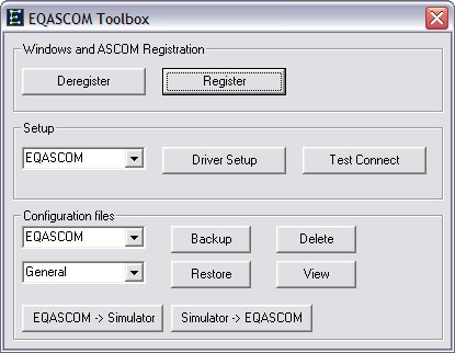

dans le menu démarrer, répertoire EQMOD, il y a un utilitaire qui s'appelle Toolbox (ou un truc de ce genre).
A un certain endroit (sais plus où), tu as possibilité de tout nettoyer, supprimer l'ini entre autres et donc de repartir à 0.
Cela solutionne pas mal de choses.
Pour le regclean, tu dois pouvoir le désinstaller (soit dans le menu démarrer soit dans ajout/suppression de programmes).
Si tu n'y arrives pas, cherche dans les services (clic droit sur "poste de travail" puis gérer et tout en bas "services". Au moins le mettre en démarrage manuel (et donc ne pas le démarrer)

C'est le bouton Delete

Bon, j'ai réussi à redémarrer .
Nouvelle tentative: même symptômes .
> Toolbox, delete
Je relance "cartes du ciel", tableau de bord du télescope, connecter ...
Ouf ! Je n'ai plus la fenêtre d'erreur .
On verra demain pour la suite, encore merci .
En fait les problèmes ont persisté : impossible de démarrer, puis ayant réussi enfin, je retente de connecter la monture : rien à faire, plantage EQmod .
J'ai réinstallé Windows et j'ai tout re-téléchargé .
Plus de Pb de démarrage, la monture se connecte bien et le Goto est parfait sur le soleil .
Re-calibration du Joystick et à ce propos, en voulant me déplacer sur la surface solaire, j'ai utilisé le JS qui fonctionne bien mais la monture m'a fait des sons étranges, des modulations sonores pendant que je manoeuvrait la manette ?
Très pratique le bouton de recentrage rapide .
