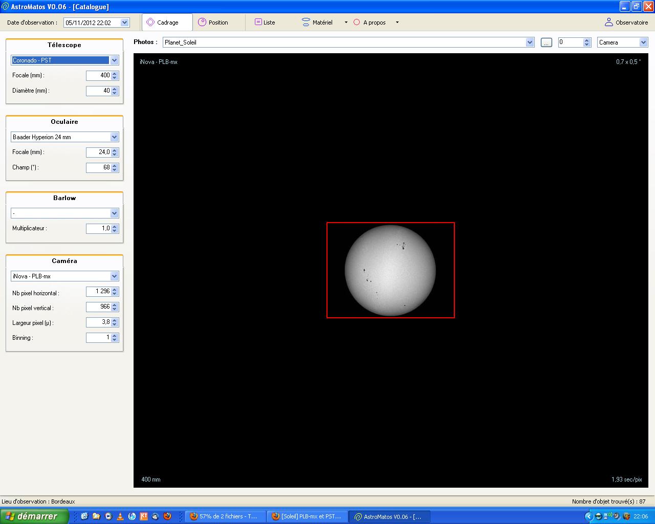

et quand on ne sait pas ou veut pas calculer il y a astromatos :
qui dit que ça rentre pas tout à fait, tellement c'est juste !

Je l'ai fais avec Coelix et le soleil dépasse très légèrement du cadre. :(
