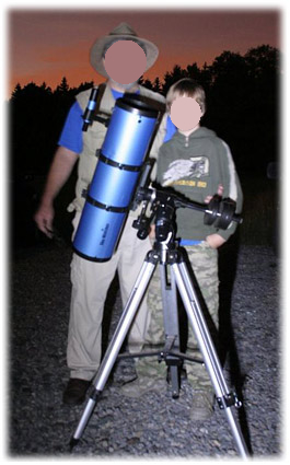

Poids des 2 éléments séparés d'un dob orion XT 8 de 200 mm de diamètre :
- tube : 9,2 kilos
- base : 9,7 kilos
Pour les "volumes" de ces 2 instruments , voir les 2 photos jointes (le dobson de 200 mm est le plus petit, à gauche sur la photo).
Oui, même dans une Corsa, un Dobson de 200/1200 ça passe.
