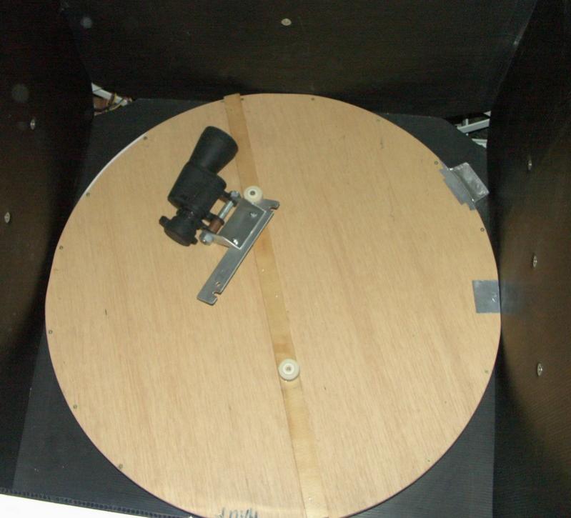

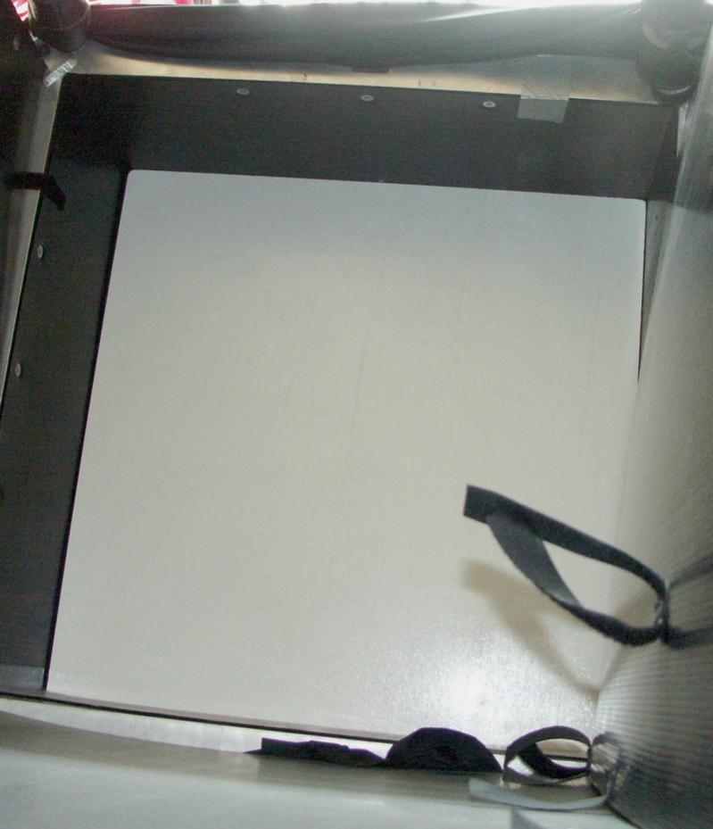

Avant le départ du 625 dans son abri j'améliore quelques détails dessus.
Le premier est le couvercle du miroir qui m'obligeait à relever la jupe et ouvrir la protection latérale rigide pour accéder au miroir et le recouvrir.
Un fente dans cette protection rigide et une plaque de contreplaqué peinte sur des équerres faisant le tour de l'intérieur de la protection me permettent maintenant de le protéger en une seconde sans rien ouvrir.
Un petit bout d'aluminium qui tourne permet le blocage de la plaque en position fermée.
Le système d'origine :
Le nouveau qui ferme tout et qui se situe une vingtaine de cm au dessus du miroir.
Le système de blocage avec une petite poignée pour tirer la plaque.

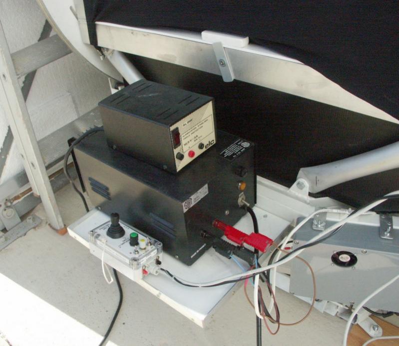

Maintenant que le 625 est à poste fixe et la batterie de voiture qui l'alimentait morte j'ai fait les premiers tests avec une alimentation fixe de laboratoire de 3 Ampères pas assez puissante.
L'arrêt des CB nous permet de récupérer sur des vides greniers des alimentations à des prix très bas.
Je viens d'en vérifier une et après un nettoyage complet cette alimentation de 7 Ampères a pris la place de la petite. Elle est nettement plus imposante mais permet maintenant de faire fonctionner en même temps tous les moteurs équipant le 625.
Voici une photo montrant la différence entre elles :

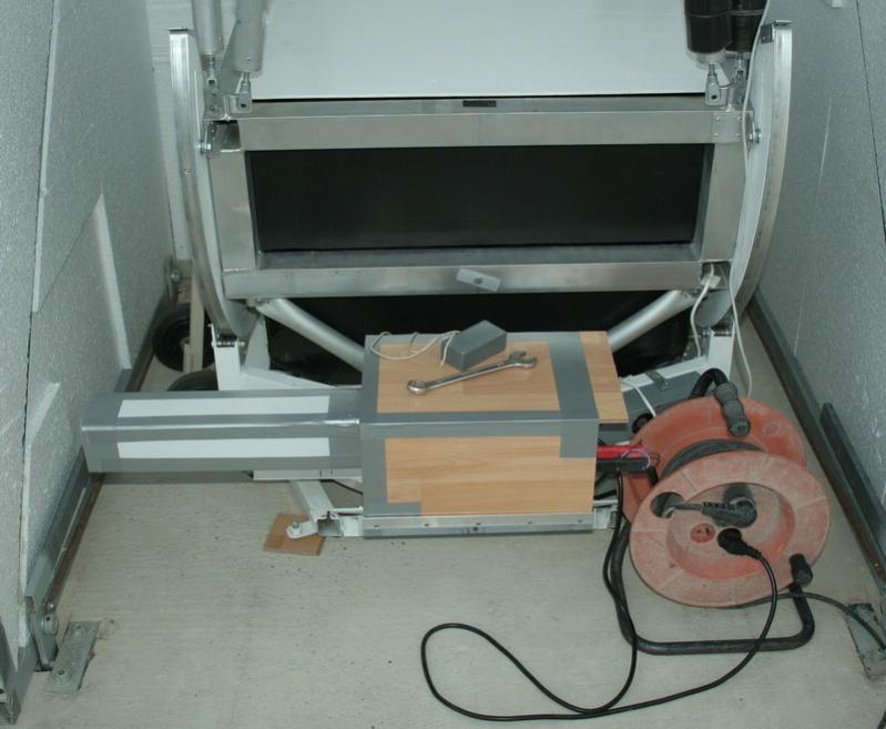

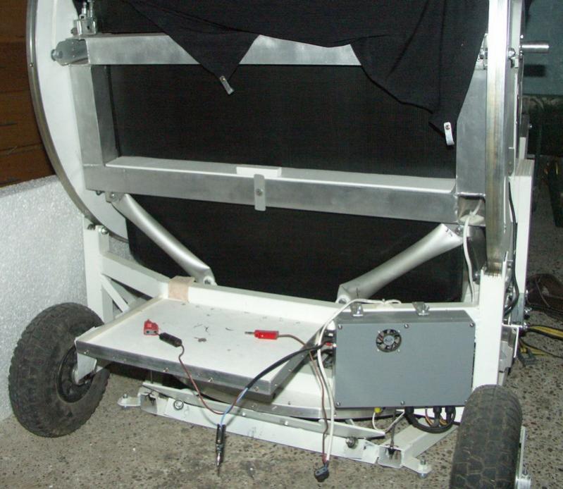

Toujours en train de me battre avec la turbulence je vais faire des test sans la jupe et le dépron de protection au niveau des barres ce qui permettra de diminuer la turbulence du miroir qui pourrait remonter dans ce tunnel.
Autre source de turbulence à laquelle je n'avais pas pensé c'est l'alimentation qui est positionnée justement sous le tube.
Cette alimentation qui remplace la batterie de voiture génère quand même pas mal de chaleur qui remontait le long de la jupe.
J'ai donc fabriqué une boite qui la recouvre avec un ventilateur d'alimentation d'ordinateur et un tube qui souffle cette chaleur sur le côté du télescope.
Dès que le mistral se sera calmé je ferai des essais pour voir si ces modifications apportent quelque chose côté turbulences.

La photo de l'installation :

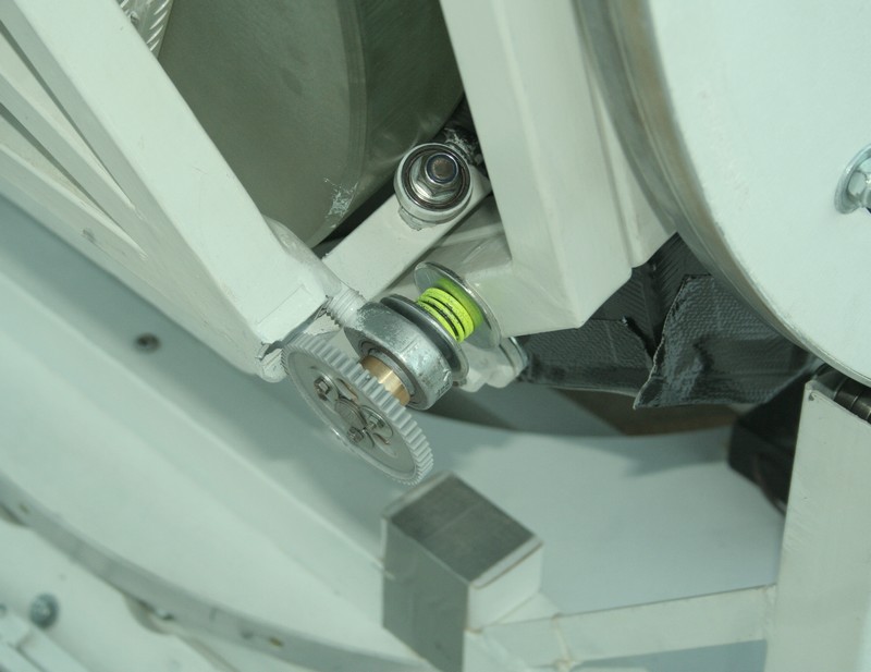

Ayant un peu de temps libre en ce moment, j'ai commencé à travailler sur la collimation électrique, une fois au point ce système permettra de la faire en quelques secondes.
En ce moment c'est le module carboné Véronique qui sous mes indications tourne les vis.
Seules deux vis seront motorisées et chacune commandée par un bouton bipolaire inverseur à impulsion. C'est la rotule haute qui sera fixe.
L'ami Raymond m'avait fait des pièces pour supporter les mêmes engrenages que celui pour la mise au point du Vixen, je vais donc utiliser le même principe pour la collimation. Après essai j'ai débâché mon tour pour les raccourcir de plus d'un cm le pas est de 1 mm, ce qui permettra de régler la collimation à 3/1000 mm grâce à des impulsions (d'accord je ne sais pas trop si cette précision est bien utile:be:)
Je vais ouvrir un post pour décrire cette amélioration du 625 mm.
Une photo des engrenages en places :
