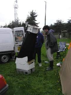

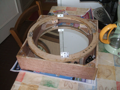

Il y à 15 jours j'ai effectué le deuxième nettoyage du miroir ce qui était vraiment nécessaire.
J'ai donc utilisé l'ouverture arrière, c'est à dire que j'ai ouvert le support du primaire pour accéder au miroir qui étant entièrement bafflé ne peut plus être nettoyer.
Une chaise pour supporté le haut du télescope, un sac de vêtement sous le miroir, on ne sait jamais si la charnière lâchait cela amortirai la chute.
tout d'abord le miroir à été mis à l'horizontale ou presque. Cette fois j'ai bien dilué le Mir dans 3 litres d'eau déminéralisé puis le tout a été versé sur le miroir. Après une bonne trempette, j'ai commencé à le frotter légèrement au papier WC. vidage et rinçage puis j'ai utilisé les produits amenés par les copains de Dédé ste Fé lorsqu'ils sont venus voir l'engin. Il est resté nickel sans aucune trace de calcaire. Remontage de l'ensemble puis une petite collimation.
Le gain en qualité est comme la première fois bien sensible.

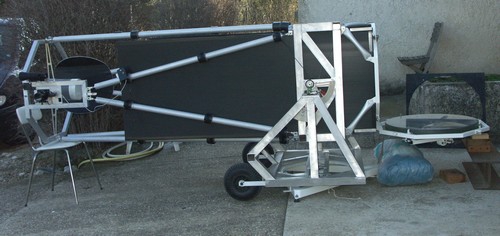

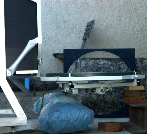

le voici pré*-assemblé :
C'est un immense plaisir que de le voir ainsi et de vous le montrer.
Serge
c'est vrai qu'à côté du mien, réalisé en pierre de taille (12.5tonnes), il parait chétif, voire malingre:
:dehors:
et paf !
Serge

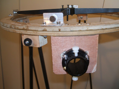

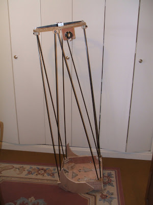

Bonjour, je vous présente mon T300 en cours de reconstruction. A l' origine il s'agissait d' un Kepler 300 que j' ai souhaité rendre plus transportable. J' ai donc fait cette première version:
A présent je souhaite disposer d' une version plus légère, transportable en un seul trajet de la maison à la voiture, sans se briser le dos. Peut-être n'obtiendrais-je pas la stabilité de la précédente mouture mais je compte garder les deux et adapter leur utilisation aux différents usages que je vais en faire:
observation minute, séjours non dédié à l 'astro pour la seconde, séjour dédié astro pour la première.
Je dois dire que la conception du télescope doit beaucoup à celle du légendaire
Strock, de laquelle j' ai retenue la finesse des tubes carbone (8mm dans mon cas), la fixation basse des tubes par friction, le barillet réglabe par l' avant.
J' ai retenu la solution de l' anneau parce que je compte retirer le secondaire pour le rangement et avoir un télescope très plat une fois plié. Et aussi parce que je ne me sentais pas le courage de réaliser le support secondaire du Strock ainsi que la cage hexagonale.
Vue générale:
Rangement
La partie haute, avec le P.O Kinéoptics et le serrage des tubes par des blocs de bois
C' est plus rustique que le Strock, esperons que ça fonctionne bien !:confused:

Mais c'est pas mal ce 300.
As-tu déjà vérifié l'équilibrage? J'ai l'impression que les tourillons sont bien petits...
Pour le coté rustique, faut voir... J'ai pas la cafetière dans le miens...
