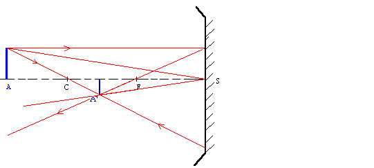

Il me semble que le primaire (qui n'est pas un plan mais une optique convergente) donne au foyer une image inversée (pas d'effet miroir mais bien une symétrie centrale comme une lentille).
Ce schéma pris sur Wikipédia le montre non ?
D'après ce schéma je ne vois pas d'effet miroir mais bien une symétrie centrale. Je ne pige pas.
Vincent
  Daube-sonne a dit :
Ah ça me rassure !
Vincent

Sur le dessin de Wikipédia, on voit bien que l'image comme le reflet sont situés devant le foyer. Avec un miroir plan c'est impossible pusique le foyer est à l'infini. C'est ça qui fait la différence.

Le schéma de wikipédia limité à un seul plan est aussi valable pour le plan qui lui est orthogonal. En d'autres termes, l'image au foyer est inversée haut-bas et droite gauche (si on la récupère sur un papier). Si on la récupère sur un calque et que l'on se place à gauche en regardant en direction du miroir, on ne constatera que l'inversion haut-bas. A contrario, si on se place à droite en la regardant depuis le miroir, on constatera bien les deux inversions.

le sens de l'image qu'on voit de soi en ragardant dedans dépend de la distance de soi au miroir.
Oui, il me semble bien. Sur le schéma l'objet et l'image sont situés devant le foyer, et j'imagine que si on se place entre le foyer et le miroir ça change quelque chose. Et si on est exactement au foyer ?

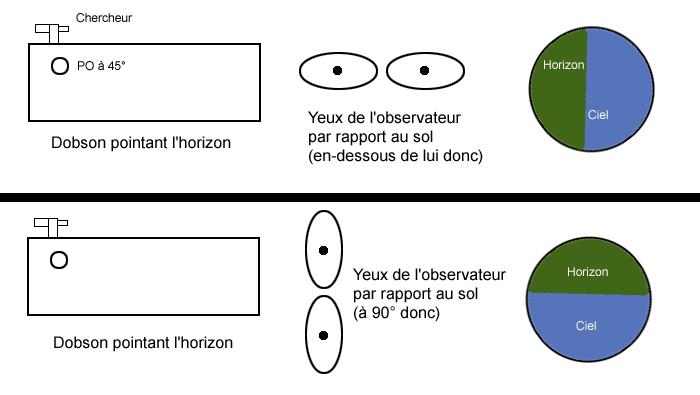

Ayant utilisé des petit Dobs comme ça, je sais bien que l'image reste toujours parfaitement renversée mais seulement si l'on observe de l'arrière du tube (et donc avec la ligne entre le yeux tournée de 90° par rapport au PO
Allez je me fends d'un croquis:
C'est ce que j'avais compris (tout premier message de 'Bruno).
  Citation
Si tu regardes à l'oculaire avec la tête parfaitement droite, l'horizon sera à l'endroit. Si tu regardes à l'oculaire en penchant la tête, l'horizon sera penché (puisque l'image formée par le cerveau se fait par rapport à tes yeux, qui sont penchés).
L'orientation de l'image ne change pas, c'est nous en tournant la tête. Moi pas pouvoir réfléchir plus.:be:

MAis avec le PO à 45° et les yeux horizontaux (observateur à coté), l'horizon est à 45°. Ton croquis est correct pour un PO à 90° (pointant vers le dessus).
En 2D, quelle est la différence? La différence est dans l'orientation du nez de l'observateur (et donc ce qui est "gauche" et ce qui est "droite") par rapport au cas d'une lentille.
Si tu regardes l'univers réel, pour voir une symmétrie centrale, il faut se mettre du coté de l'image de façon à avoir le nez pointé vers la même direction pour l'object et l'image, donc en se plaçant entre le miroir et l'image.
Tu peux aussi voir ça comme une symmétrie centrale montrant les objets dans "l'univers miroir" vu par une lentille (et dans ce cas on est bien du même coté de l'image et de l'objet quand on est coté oculaire et le nez vers le miroir). Et l'univers miroir, lui, à bien des chiffres et lettres en miroir.

Ben justement la droite et la gauche s'inversent aussi
Mais les rayons de l'objet viennent de la gauche et un observateur les regardant a le nez vers la gauche, tandis qu'en regardant l'image du 'coté oculaire' il a le nez vers la droite. L'image est 'en miroir' ou 'non en miroir' selon le coté duquel on la regarde!
Nous sommes bien d'accord: si on regarde de la droite vers la gauche l'objet et de la droite vers la gauche l'image (en se faisant tout petit et en restant coté primaire de l'image), un miroir concave donne bien une symmétrie de point. Mais si on va regarder l'image réelle de l'autre coté avec le nez vers le miroir on a une image miroir, comme quand on regarde une page de texte en regardant le verso et en la dirigeant vers une lampe.
Edition: Toutiet m'a battu et l'a déjà fort bien expliqué.
Modifié par sixela
  Citation
Ah oui mais justement : un miroir de télescope est convexe' date=' mais l'un des objets est situé à l'infin (et du coup l'image est formée au foyer). Est-ce que ça change quelque chose par rapport au schéma de Wikipédia ou à ma cuillière (qui était dans la même configuration) ?[/quote']
Oui, selon l'endroit où tu es tu vois une image virtuelle de toi "derrière la cuillère" ou une image reélle devant la cuillère.
Enfin, le miroir d'un télescope est concave...
  sixela a dit :
Ah oui, pardon, c'était pour grossir le trait! :be:
Le premier croquis, l'inclinaison est bien à 45° si on a l'axe des yeux parallèle au sol.
