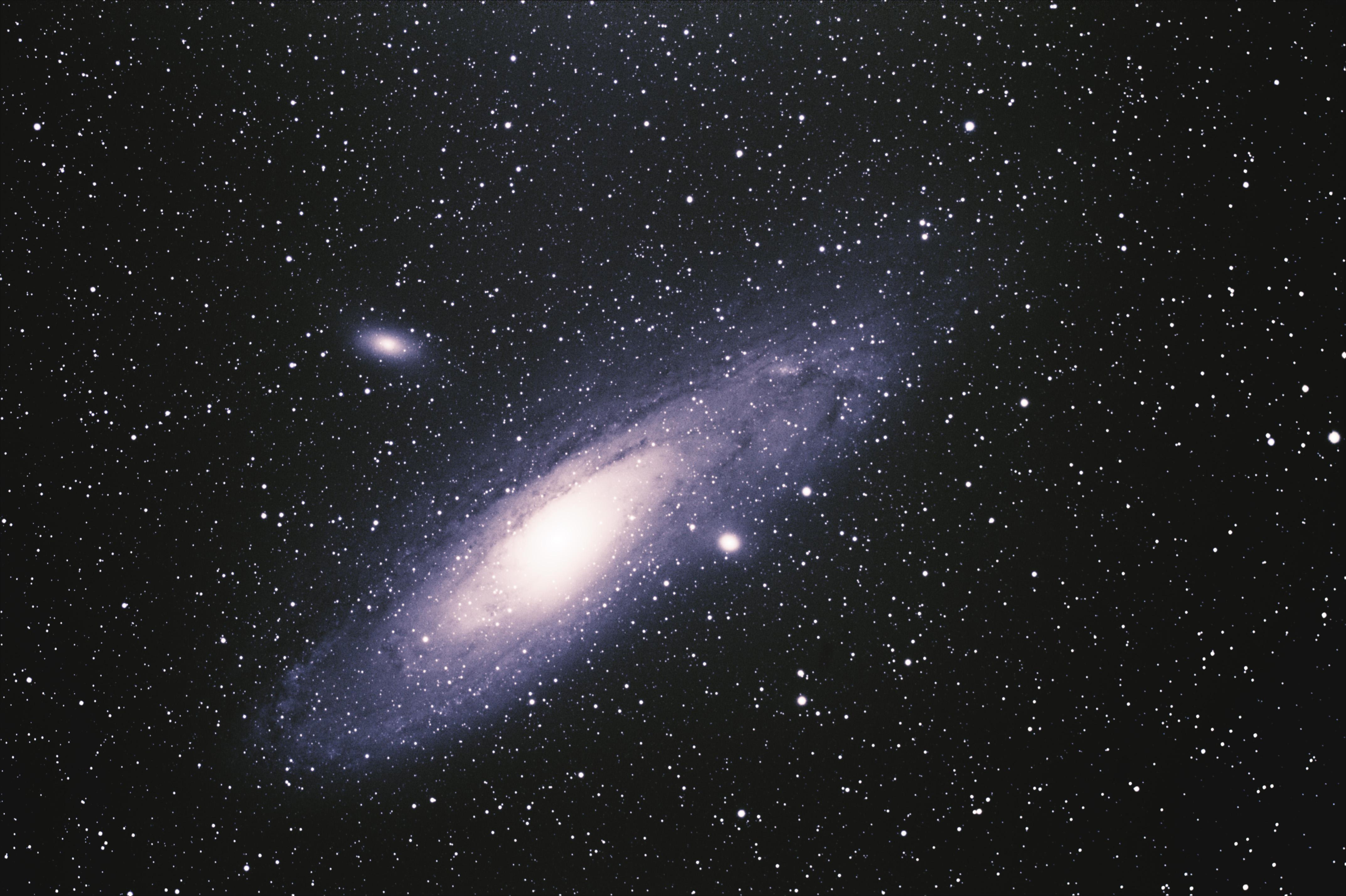

Voilà je reviens 1 an après...pour poster on va dire mon premier résultat..
J'ai utilisé une lulu 80 SW sur ma CG5, sans autoguidage.
J'ai 1H de poses totalisées. Il n'y a pas de DFO...j'ai utilisé une base de 1100D modifié refroidie à -35°C que j'ai acheté chez jtwastronomy, je ne sais pas si vous avez entendu parler de cela. A part le délai, je suis content de mon achat.
Alors voilà, hormis le goto mal calibré et que ma M31 soit du coup mal centrée, j'essaye de comprendre voir, comparer ce qui manque, ce qui va, ce qui ne va pas...mais je peine, vos remarques, critiques sont les bienvenues afin que je puisse progresser.
En un an, j'ai fait peu de "sorties" manque de dispo, mauvaise météo...
Concernant cette M31, j'ajoute les informations suivantes :
DSS + (Niveau et couleur sur Photoshop).
Je sais à peine shooter, alors le traitement...une autre paire de manche...
Merci de votre retour.
Bon je n'arrive pas à insérer mon image...je suis obliger de la retailler à 100ko semble t'il, aucun intérêt on voit rien ? :cry:
Je vais tenter la galerie, et mettre un lien.
Je repost 1 an après, le message de ce matin n'a pas fonctionné je fais court.
Voici donc un lien depuis la galerie, je ne suis pas arrivé à insérer dans le message.
M31, 80ED + TRF2008 sur CG5, 1100D defiltré, refroidi, (jtwastronomy).
DSS + photoshop.
http://www.webastro.net/upload/images/20514-1379751967.jpg
Vos critiques sont les bienvenues pour m'aider à progresser encore..et encore..
Merci
Salut, c'est une belle image.
Sinon, pour mettre une photo c'est simple, quand tu as téléchargé ton image dans la galerie, tu as une URL ([url=http etc....) sous une barre de choix marquée "avec petite miniature", tu peux choisir "moyenne miniature" puis tu copies l'intégralité de l'URL (souvent un double-clic suffit pour que tout soit sélectionné en surbrillance bleue) puis tu colles tout dans le message, il n'y a rien d'autre à faire, pour vérifier tu peux cliquer sur "visualiser le message" en bas de la fenêtre de saisie...
Voilà, c'est tout simple...
Merci, si tu dis que c'est une belle image...mais bon je trouve qu'il manque quelque chose, quand je vois des M31 au même temps de pose, bah elles sont plus jolies, y a t'il des choses spécifiques à faire en traitement ou je dirais à ne pas faire ?? ;o)
