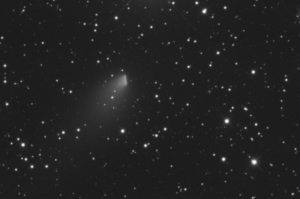

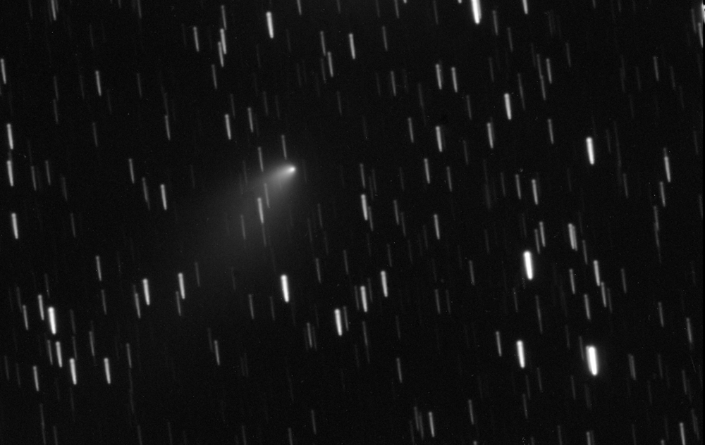

Bonjour à tous;
Cette belle vagabonde se trouve actuellement dans la constellation d'Andromède, et en pointant l'étoile SAO 73422 on avait la comète dans le champ de la ST8 mise sur le RC à 1850 mm de focale;(on voit son reflet tout en haut de la seconde image).
Voici deux images finales issues de la compilation de 24 poses de trois minutes;
La première provient d'une régistration sur le noyau de la comète, donc filé d'étoiles, bien sur, la seconde après une régistration sur une étoile, ce qui montre le déplacement sur une durée de une heure et vingt minutes environ, car j'ai du éliminer deux ou trois poses foireuses;
J'ai bien réussi à faire un AVI qui montre le mouvement de la comète, mais je n'ai pas trouvé le moyen de faire un GIF animé moins lourd (avi= 32 Méga)
en vérité le seul gif que j'ai pu faire affiche sa publicité pile poil sur la comète!!!; c'est bête, hein!!
Alain.

préférence aussi pour la première qui montre bien l'angle de plus en plus ouvert de la queue par rapport à la trajectoire
Si j'ai la météo ce soir, je la shoote. T'as mis la couleur ?
Tu peux empiler aussi avec deepskystacker en mode empilage comètaire, pour cela tu cliques sur le noyau de la comète sur chaque image et le résultat final est la comète avec des étoiles fixes.
