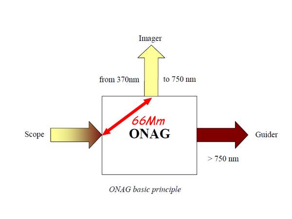

ben avec le système de guidage ONAG il faut 66mm pour le renvoi + 54mm pour un apn et sa bague = 120mm
pour le guidage 90mm + 20 mm pour la cam
pour une ccd 66mm+roue 25 mm + cam 18mm (voir + pour certain modèle) = 109 mm
il n'y a qu'avec une ccd couleur que ça pourrait le faire 66mm+18mm=84mm l'ASA passe juste avec 90mm de back focus.
avec une petite marge de sécurité pour les differents raccords je suis pas loin de la vérité.

Le ONAG est plutôt fait pour les SCT où le backfocus n'est pas trop un problème.
Pour un newton à mon avis, il vaut mieux rester sur une config à RCC et diviseur optique badder qui sont fait pour aller ensemble. Le RCC à 90mm de backfocus et rentre déjà profondément dans le porte oculaire.
66mm pour la CCD, ça me parait énorme. Je ne connais pas de CCD avec une telle distance entre le filetage de la face avant et le capteur. Par exemple sur la QHY9 qui est déjà épaisse avec sa vitre supplémentaire on a 28mm. La roue à filtre fait 19mm, bref on arrive à moins de 50mm et la concurrence est plutôt plus courte.
Même chez QSI avec le WSG (roue à filtre et diviseur optique intégré, on arrive à 50,2mm.

c'est pas la ccd qui fait 66mm c'est l'ONAG une roue à filtre Atik fait 24.5mm et la ccd 18mm.
j'ai aussi un C11 et j'ai fait un test dans la rubrique de ce nom sur ce forum , je veux simplement l'essayer sur mon newton , je sais qu'a f/4 il va y avoir du vignetage ,mais avec cette année maudite au niveau de la météo ici il ne me reste que des essais et bidouillages en tout genre
voir peut être modifier l'entrée scope de l'Onag car le miroir interne a l'air assez grand pour une entrée en 48mm voir + la sortie idem je vois pas pourquoi ils ont bridé en T2.
j 'ai 185mm entre la sortie du tube scope et le foyer ccd ou apn donc ~= 65mm pour trouver un PO newton .
