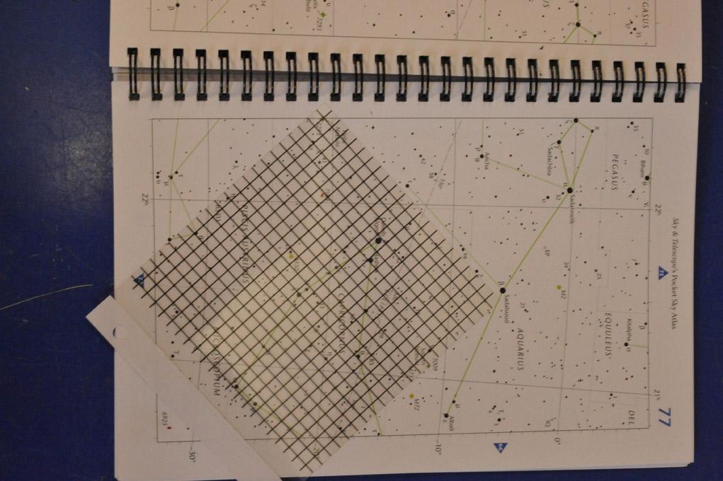

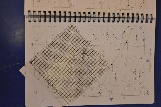

Un quadrillage utile pour repérer un objet dans le ciel en utilisant le PSA en particulier lorsqu'on n'a pas de chercheur ou que l'objet est trop peu lumineux.
Le PSA donne une échelle sur le coté et également sous forme de ronds Telrad (0.5°, 2° et4°).
Pratiquement, le rigel a un rond de 2° et le panoptic 24 mm / Ab Nihilo couvre un champ de 1°.

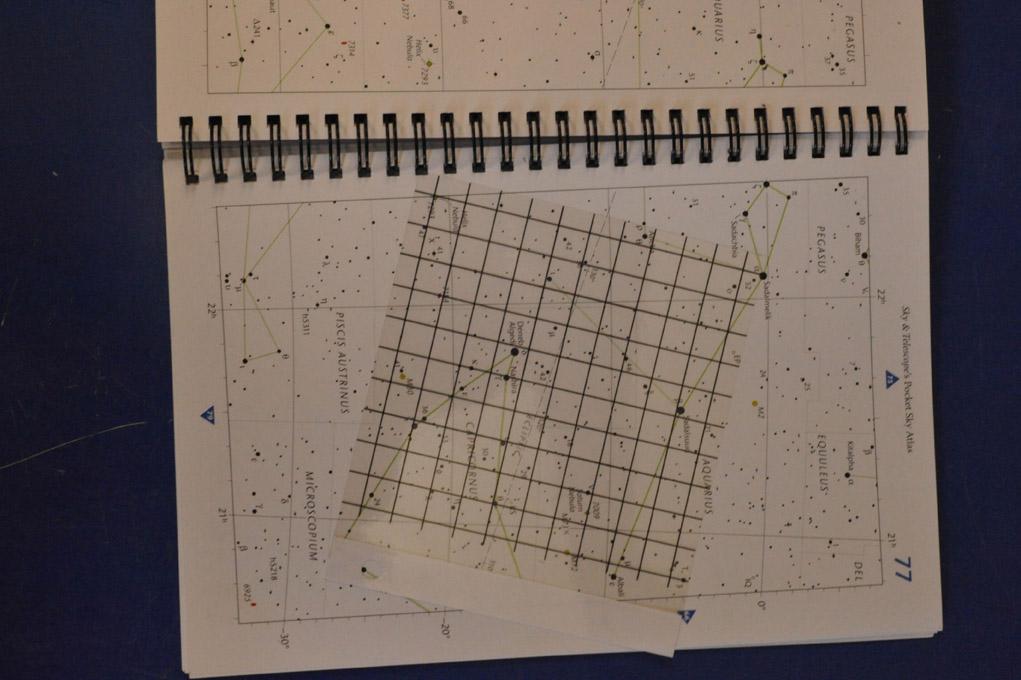

Je me suis donc fait des quadrillages de 1° et 2° que je peux orienter à volonté...entre autre, vertical et horizontal du scope...

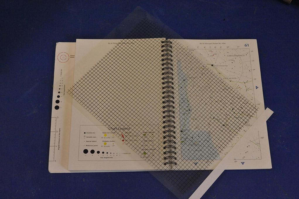

J'ai créé le quadrillage sous powerpoint (aucune action;, je rale régulièrement dessus;)) en reprenant l'échelle du PSA ou le champ couvert par un oculaire donnée. Le quadrillage est imprimé sur des transparents (Bon, OK! ça date d'une autre époque...). Les transparents ont été découpés pour couvrir un champ de 20°². Un petit trou en bas à gauche pour la ficelle qui retiendra les quadrillages au PSA.
