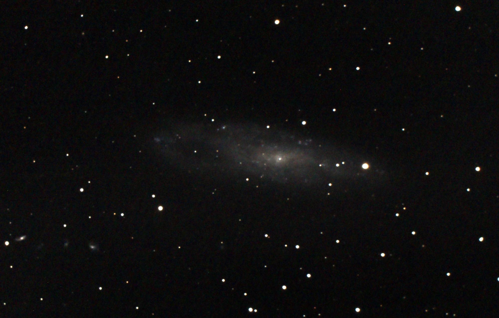

1) NGC 247 dans la baleine: une grosse galaxie (20' de diamètre apparent) située 5° au dessus de celle du sculpteur, donc par -20°, très bas sur l'horizon sud. Il parait qu'elle ressemble comme une soeur à M33... De 30 photos de 2mn au fond de ciel bien jaunâtre voici ce qui sort (crop autour de la galaxie, soit 2580x1649 pixels sur 4400x2800). On distingue en effet plein de condensations mais le ciel brumeux et la pollution lumineuse n'étaient pas très favorables. A refaire ue nuit plus favorable!

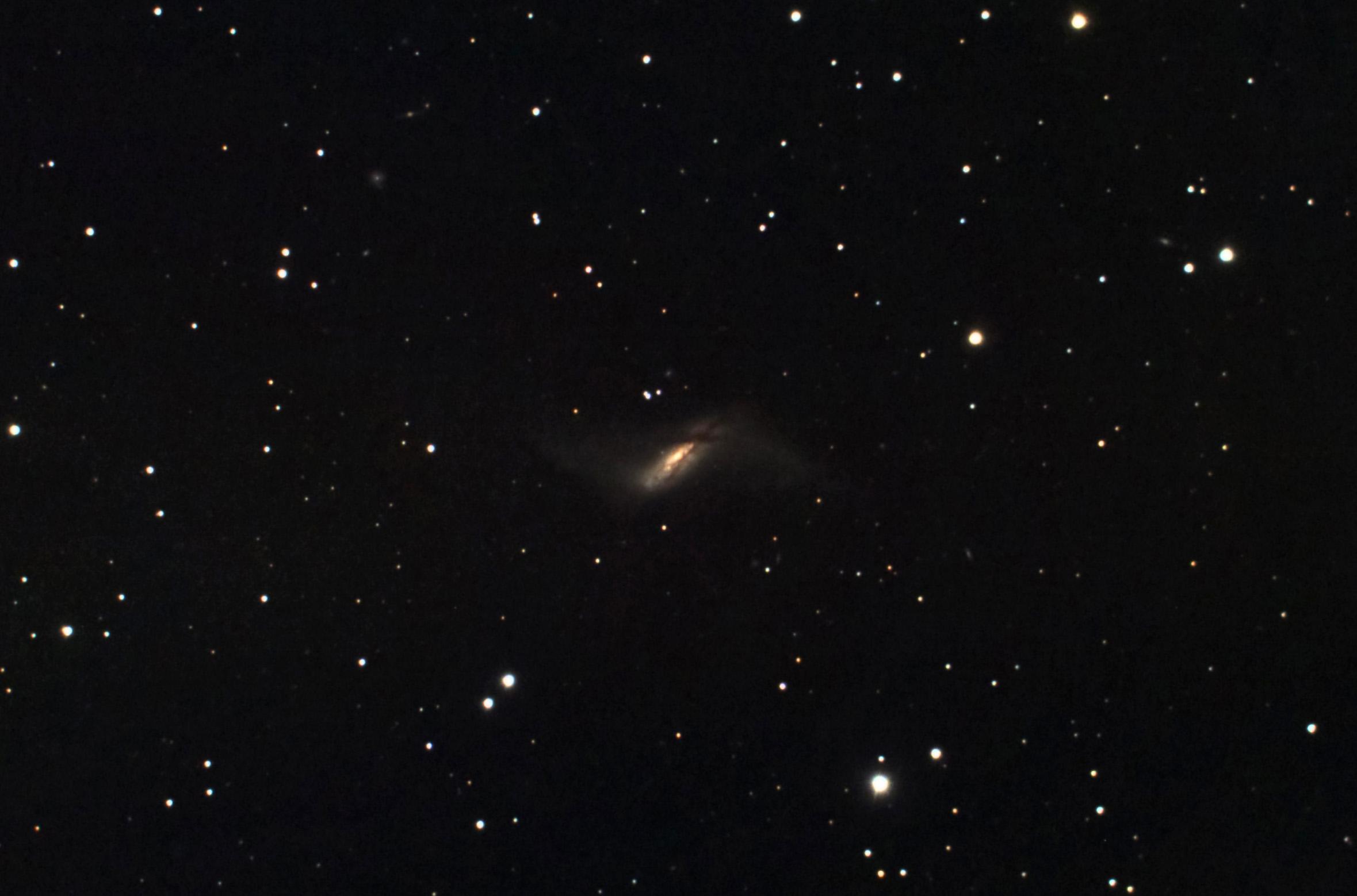

2) NGC660 dans les poissons: une galaxie très atypique qui résulte peut être d'une collision, avec deux bandes de poussière qui se croisent - 57 poses de 2mn. Elle est petite (6' de diamètre) donc gros crop autour de la zone intéressante (2400x1500 pixels)

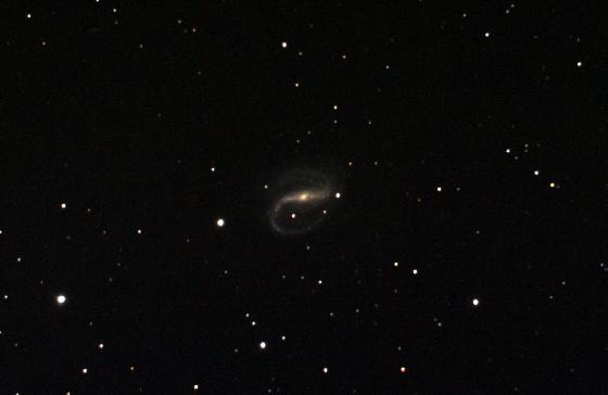

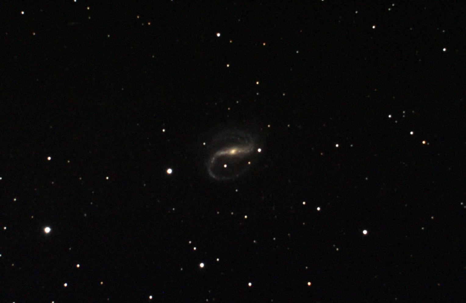

3) NGC7479 dans les Pégase une très belle spirale barrée à deux bras, très pure.... ici aussi un gros crop car elle ne fait que 4' et est toute petite au milieu du champ sur le cliché original. 30x2mn de pose.

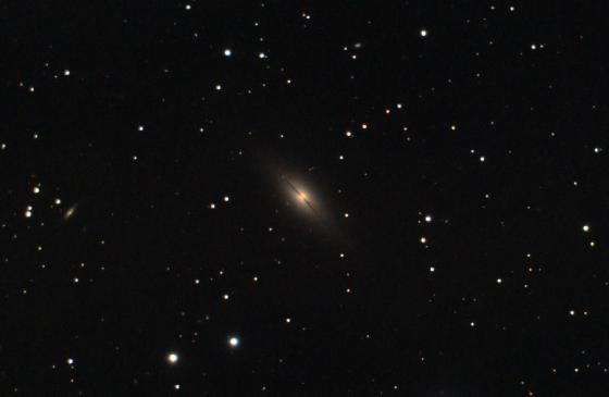

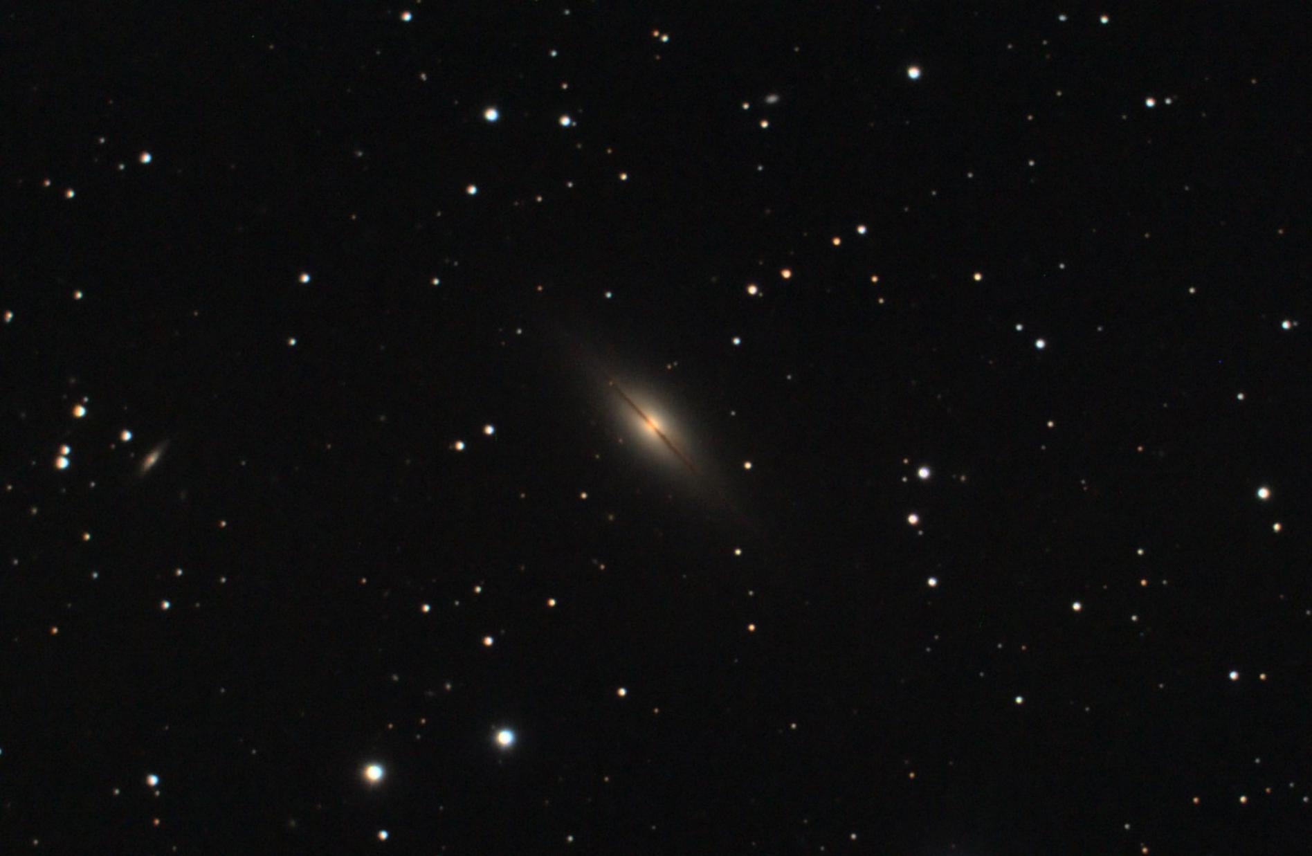

4) et enfin pour terminer la belle NGC7814 avec sa fine bande de poussière, toujours dans Pégase et pas bien grande non plus (6').
60 poses de 2'

Une belle série,bravo et perso une nette préf pour la première que je trouve bien réussie
de par sa hauteur,elle n'est pas facile celle ci.
Jean-Pierre
oui c'est vrai elle n'est pas facile et les conditions auraient pu être meilleures surtout si j'avais commencé plus tot (quand elle était encore coté montagne, dans une zone bien noire) je la referai certainement avec plus de temps et une nuit bien transparente, si l'occasion se présente!

Bonjour Jp belle série le couple apn c8 est un bon compromis. Cà me fait penser qu'une 660 incomplète attend depuis nombreux mois que j'y attache un peu plus d'attention.
Modifié par LGT150
Salut Lucien
Merci pour le commentaire. Le couple C8 APN représente en effet un bon compromis (et surtout un bon rapport qualité prix). Et effectivement la NGC660 mérite le détour, elle est très originale! je l'ai trouvée en feuilletant le guide des objets Herschell, publié par Mark Bratton aux Cambridge University press. C'est une vrai bible pour trouver des objets à photographier sortant un peu des "classiques"
JP
Çà y est c'est en route , j'utilise aussi le grand atlas du ciel la loupe et le pc en //.:):)
tu veux dire que tu as la chance d'être dans un endroit ou le ciel est dégagé et tu es dehors en train de faire des photos de N660?
heureux homme, ici on est sous la pluie, pas sorti du week end ...
avec une atik j'imagine que ça va bien rendre !
