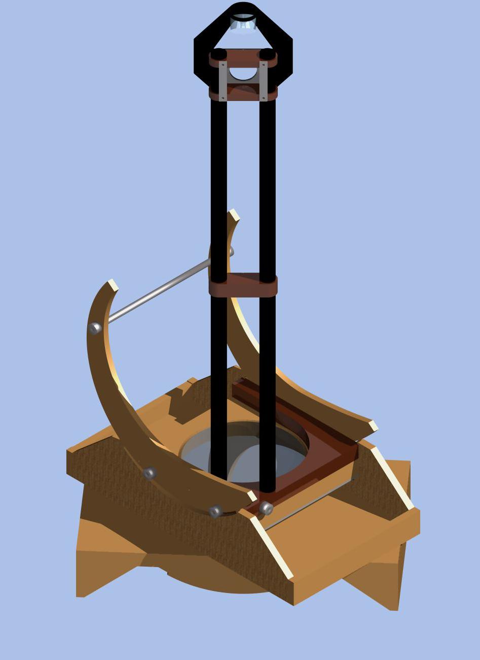

D'après le croquis, je suppose qu'il a abandonné l'idée d'un 'ascenseur à Crayford'. La boîte en alu prend les tubes en sandwich et peut coulisser au besoin en dévissant les vis de pression. L'ouverture accueillerait un PO standard.
Il n'y manque qu'un bras pour supporter le secondaire.
Enfin, si j'ai bien compris. ;)
Mais non mais non:
c'est bien l'ensemble qui coulisse: tout est guidé par 8 petits roulements cachés entre les plaques autour du trou du PO.
Il y a bien question sur le fait qu'une mécanique crayford risquerait de retenir l'autre... je me contenterais peut être d'une seule commande équipée d'un bouton à section évolutive (pris en partie fine on avance vite, saisi sur la zone de grand diamètre on affine le mouvement.) au quel cas j'ajoute 4 autres petits roulements (extérieur gauche) et tout ça reste obligatoirement bien parallèle...
Je dois ajouter l'araignée (tirée de trains d'atterrissage carbone de modèle réduit légers) en intégrant le secondaire au mieux dans la hauteur de celle ci.
Je vais faire une vue détaillée du PO (certainement simplifié en effet) dès que j'aurais tracé l'araignée.

Mettre 4 roulements bien parallèles, c'est déjà pas évident, mais faire en sorte que les 8 le soient...
Rien ne dit non plus que tes deux tubes seront parfaitement parallèles...
Sauf si tu peux faire de la mécanique de grande précision.
D'autre part, si tu mets deux tubes, c'est dans l'idée que cela va aider afin que l'ensemble ne vrille pas sous le poids de l'oculaire et/ou du secondaire. Donc, il faut que le bloc qui retient les deux tubes en haut soit encastré très rigide dans les tubes. (Je mettrais même un autre bloc reliant les tubes à mi chemin). Ici, ce n'est pas le cas. Donc, cela va vriller (en clair, tout le haut va légèrement tourner autour des tubes).
Tu peux essayer, et tu en seras peut-être content, mais à mon sens, cela va bloboter, trembler, dès que tu vas toucher quelque chose sur le PO.
Tu es déjà sur une structure qui est limite et qui parie sur la rigidité du poteau et son encastrement. Ne complique pas encore les choses.
Personnellement, je mettrais un seul tube, du gros, 35 mm, pour qu'il ne vrille pas (se torde sur lui-même), bien encastré en bas (sur une grosse épaisseur), et un vrai PO bien léger, fixé à un bloc de bois bien encastré également en haut sur ce tube. Du simple, bien rigide et robuste.
Mes deux sous... ;)

@ Pierre: je finirais peut être par simplifier... mais j'ai envie de pousser le concept.
Double tube: pour créer le chemin de fer et ne pas avoir le PO en porte à faux d'un côté d'un tube. et aussi pour ne pas élargir trop la base (y a pas beaucoup de place pour encastrer) et... en effet, je vais peaufiner l'encastrement / appui sur la base.
J'ai testé la rigidité d'un tube de queue d'hélicoptère en carbone de 20mm c'est... béton, la petite mécanique, ça me plait bien et je pense avoir une idée sur la façon de bloquer tout ça à frottement doux. Et... si ça merde... il n'y a pas de gros désastre (pas très cher tout ça j'ai déjà une bonne partie des éléments). Et je pourrais encore revenir à ce que tu proposes: un PO hélicoidal léger qui gardera une possibilité de réglage en desserrant le support et en le glissant sur les tubes, surement plus simple en effet.... Cogito....

Au fait, n'oublie pas l'entretoise triangulée (pas une simple barre), entre les deux tourillons. C'est important c'est cela qui donnera tout sa rigidité à la structure.
Tu peux mettre deux petits tubes en diagonale pour supporter les poteaux centraux, l'un fixé à l'extrémité avant du tourillon, l'autre sur la boite à miroir en bas.

Très beau! Superbe, cela me plait bcp, mais en pratique j'ai quelques doutes sur la rigidité de l'ensemble surtout vu le diamètre des tubes a priori faible au regard des contraintes mécaniques. Pour éviter le bloblotage justement mentionné, il faudrait mettre des équerres de renfort à 45° accolées aux tubes. Ou une structure de cet acabit démontable... ;) ... genre sandwich balsa CTP haute qualité... mois casse pied à travailler que le carbone pour une pièce complexe. Tu peux même les ajourer, leur donner des formes courbes dans les prolongement visuels... ;) pour garder la cohérence esthétique de l'ensemble... Ceci étant je ne comprends pas bien pourquoi se limiter au planétaire avec un télescope fusse-t-il ultra portable.
Modifié par maire
Merci Maire
le dessin n'est pas assez détaillé mais j'ai une idée assez précise pour bien bloquer mes tubes en place (pièce rapportée en bas plus épaisse (comme l'intermédiaire) en deux parties avec serrage sur les tubes, l'ensemble serré sur le plateau, avec évidemment tubes traversant le plateau en butée sur la plaque alu du miroir (et pourquoi pas serrés aussi par vis dessous).
Je ne pense pas la flexion des tubes critique mais je pourrais ajouter des contreventements facilement (moins joli mais si nécessaire...)
sans oublier de relier l'extrémité des haches entre elles pour la rigidité.

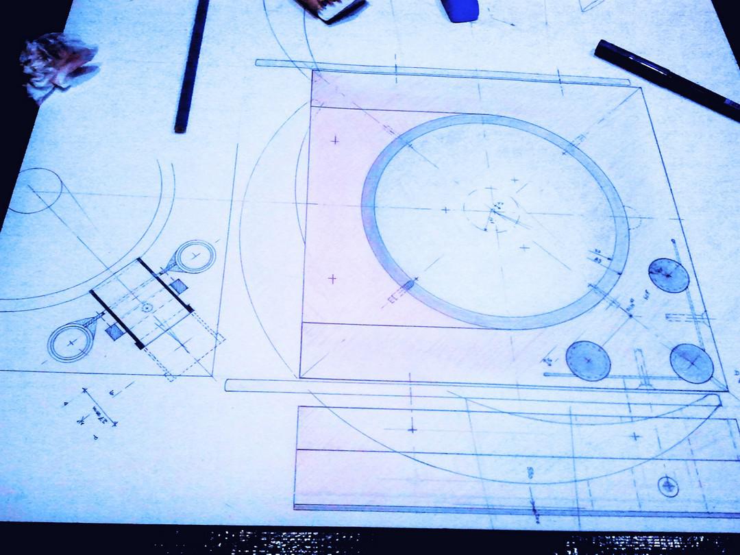

Prochaine étape: tracé au crayon échelle 1 sur des feuilles papier (trajet optique et cotes exactes) et édition des gabarits de chaque pièce en vues plan / élévation
et aussi dessin de l'araignée (à deux lames, que je vais mouler en cravate carbone dans un moule / contre-moule en bois) et support secondaire

tout redessiner à l'échelle 1 et au crayon sur du papier (le fichier 3D contient encore quelques impasses: je ne connais pas les cotes exactes des miroirs etc.... et le porte oculaire n'est pas encore vraiment certifié).

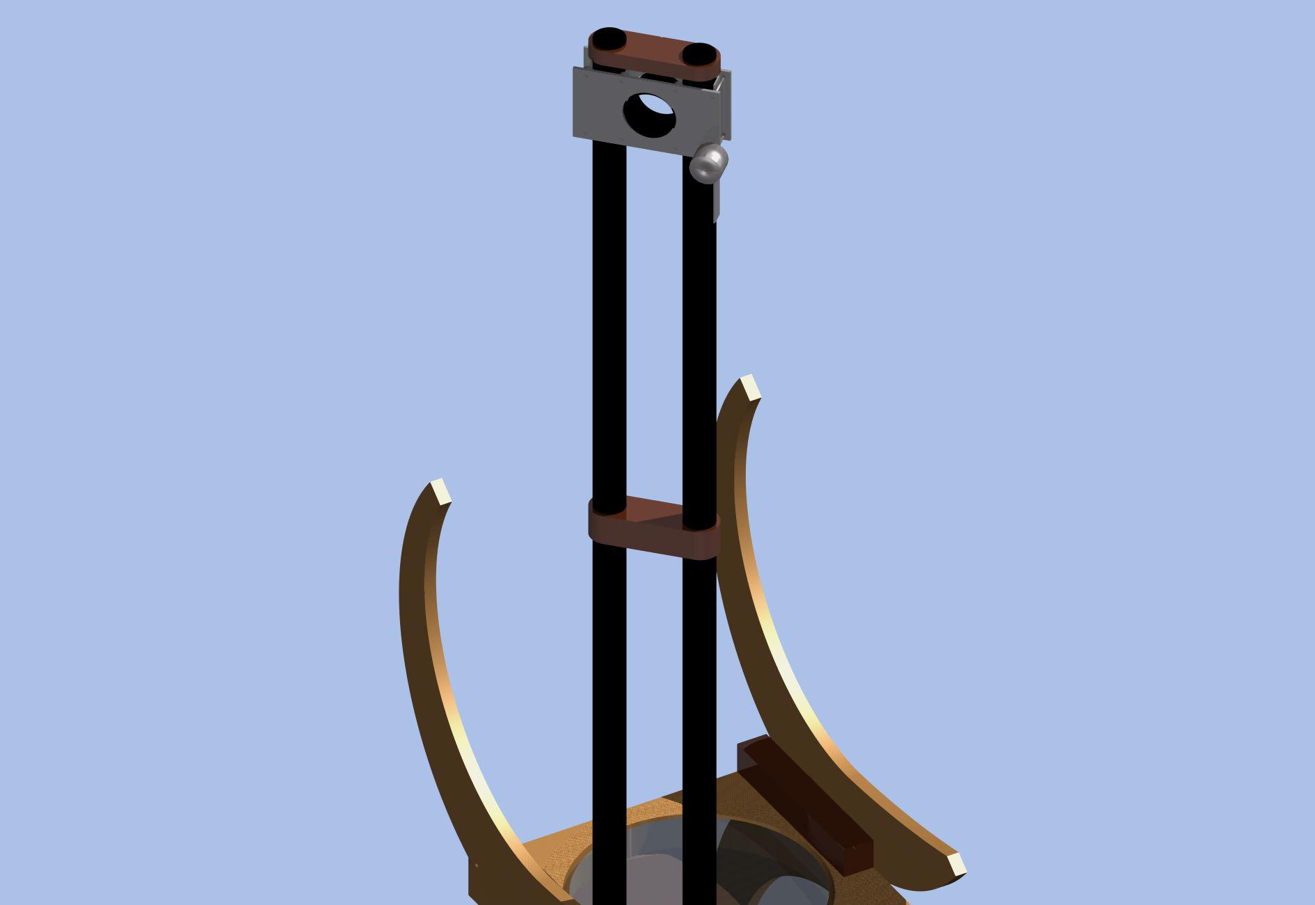

Est-il absolument nécessaire de faire cette "grosse" boite (rocker et base ) qui va peser plus lourd que tout le reste ? :)
La seule partie fragile, c'est le primaire, et tu as la boite à miroir minimaliste pour le protéger. Il suffit de rajouter un couvercle. La partie haute, cela pourrait se mettre dans une boite/tube en carton.
Le rocker, cela pourrait être deux légers murs latéraux réunis par deux tubes transversaux en carbone. La base, un simple anneau.
Le tout tiendrait dans un petit sac...

Je sentais venir l'objection... merci :)
A ce stade je ne sais pas: ma caisse 29,7 X 42 X 10 est un petit attaché case, il y reste la place pour un ou deux oculaires, si je fais un micro rocker il faudra bien l'emballer quand même et son diamètre sera vraiment petit (stabilité!) à moins que (des pattes de soucoupe volante en tube dans des trous ad hoc...?)

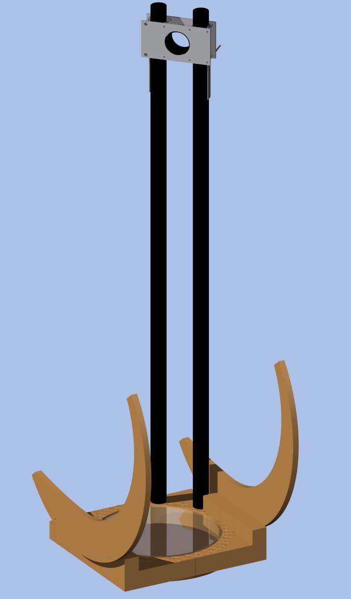

Pour le secondaire de 32mm je verrais bien un ensemble cylindrique (tronqué à 45° !) qui s'enfile dans l'araignée: démontable et rangeable à part)
Il y a encore du boulot sur l'araignée mais je suis au stade ou j'ai envie de manipuler les morceaux et d'improviser un peu, j'ai un plan d'ensemble, je commence par tester la rigidité du bitube et ensuite roule ma poule...
Qu'en penses tu?

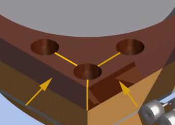

La fixation des poteaux: il faut un bloc plus épais. 4 de haut au moins. Ce que je ferais, c'est insérér les tubes en forces dans un bloc (un cube ou pavé) de 4 cm de haut, collés à l'araldite. Et c'est ce bloc que je visserai par 3 vis sur la planche/boite à miroir. Comme cela, c'est toute la surface du bloc préssée contre la planche qui assurera la bonne tenue.
L'entretoise, ce serait mieux si elle était triangulée (outre la barre horizontale, une barre en biais).
Pierre: il s'agit d'un tout petit objet !
pourquoi pas le bloc en bas mais ça complique le transport des tubes.
On a pas de grosses masses en jeu et mes tubes sont encastrés de 44mm dans les deux epaisseurs de bois (24 + 20, je peux même, au diable l'avarice faire 24+24, le débit de bois sera plus simple, soit 48mm d'encastrement).
La tranche de bois sombre est entaillée
et on serre (une vis de hache et une deuxième à 90°), et, s'il le faut: en bas des tubes, bien en axe, un ergot qui s'enquille dans la planche alu du primaire... ça ne bougera jamais!
Il faut "juste" faire des perçages parfaits, avec un gabarit en alu commun pour le centrage des percements de toutes les pièces bois du mât.
La planche sombre n'est pas collée à la planche claire (couleurs de dessin mais même bois dense), juste serrée par vissage là ou il faut pour la tenue des haches, cela permet le serrage selon le croquis ci dessus.
  PierreDesvaux a dit :
Ah ok, il y a déjà 4 cm d'emboitement!

Question voyage: le primaire est à l'abri de tout incident sous une feuille d'alu 2mm et j'ai à travailler sur l'araignée et le PO qui sont en effet les "morceaux" difficiles (y compris pour le rangement final).
Pour expliquer un peu le dernier croquis: deux tubes sont fonctionnels en visuel, le 3eme a son emplacement réservé pour ... faire une poutre pour attacher solidement une queue d'aronde (2eme usage). Je n'ai donc pas énormément de quincaillerie et je suis assez tranquille sur la rigidité finale.
La boite du primaire est "massive" et fait 52mm de haut seulement.
Le PO simplifié: une plaque carbone de 1,5mm et deux tubes qui s'enfilent sur les bras (avec un serrage une fois en place, pas de bois ni d'alu). Le PO serait un kineoptic dont je suis très content sur le strock et qui ne pèse rien.
Je reste sur une boite/rocker type strock (double usage des morceaux).
Poids estimé moins de 4kgs.
Montage:
ouverture de la boite
enfiler les deux tubes et les visser (dans la plaque alu du fond)
serrer les tubes en cisaillement dans la planche basse haute finalement, possible et plus efficace.
enquiller une entretoise et la serrer en place à mi hauteur des tubes
enquiller l'ensemble araignée /PO et bloquer en place
poser les haches.
poser tout ça sur la boite et hop, collimation.
De toute façon j'irais au bout du travail pour avoir un truc fonctionnel. Quitte à refaire des bouts en cours de route (y a pas pour cher de matières!)
PS: tu as aperçu à Valdrôme mon strock rouge: malgré ma totale incompétence au début et mes questions idiotes je suis arrivé à faire un truc dont je n'ai pas honte du tout! Je propose d'ailleurs d'intégrer le design de mes petites entretoises ogivales (ajoutées au système de fixation du haut des tubes) au design de base d'un strock: ça marche vraiment bien et aide le montage et évite la friction carbone / alu. De même que mes petites barrettes en planche à pain polyéthylène enfilées sur les tubes deux à deux et qui permettent elles aussi de faciliter le montage (pré-positionnement du haut des tubes) et de donner une grande rigidité à l'ensemble une fois poussés de quelques cm en force sur les tubes, quel que soit l'angle réellement donné aux trous dans les coins de la base.
Alors, soyons optimistes: le microbe sera du même tabac!
Prochain croquis: l'araignée et... le rangement.
