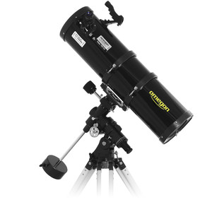

Mais la question est: est-ce qu'un Dob 150mm ou 200mm ne serait pas mieux? Est-ce qu'une petite lulu sur un Alt/Az, ou un Skywatcher Heritage 130mm, ou un Mak 127 sur NEQ3 ne serait pas mieux?
Tout dépend de l'usage voulu et des conditions. Avec le manque d'infos, on ne peut pas vraiment diriger le choix (Leimury ne le fait pas non plus, il prend simplement le même choix mais avec un télescope à meilleur rapport qualité/prix, ce qui est déjà ça, bien sûr).

Bonjour et bienvenu :),
Pour rester dans la gamme des Newtons 150 courts: même avis que Leimury.
