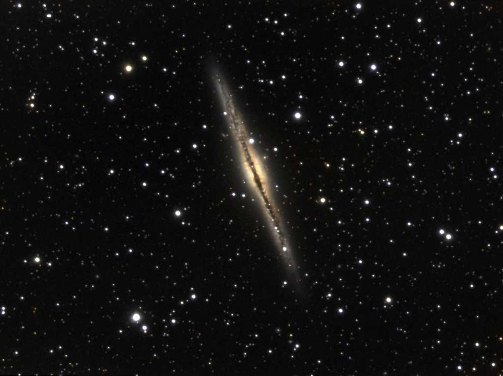

Cette réalisation est issue des images de cette année environ 5h de poses en lrgb aux poses de 2011, ceci étant possible grâce au champ identique
au vaillant c8 à 1162mm de focale et la petite 314L+. Le traitement de 2012 à été stacké à celui de 2011 avec iris , les finitions avec cs3 , un peu de bruit restant de 2011 , mais je commence a obtenir pas mal de details dans la bande de centrale.
Voili voilou.:)

très beau résultat lucien , pour la critique : un halo autour des étoiles , mais c'est la galaxie la star.
Mise en évidence de garder les brutes , ça peut resservir.
jean Claude.
jolie resultat vivement que j'ai une CCD ça donne envie .Juste un truc mais rien de méchant un peu moins de gaussient serai le top sur les étoiles mais c'est vraiment pour chipoter.
Elle est superbe! effectivement ça montre l'intéret de garder les brutes pour s'occuper les longues soirées de Novembre pleines de brouillard et de nuages.... moi aussi j'aime bien additionner les clichées pris à différentes dates

salut Lucien,
très belle image !! comme tu as l'habitude de nous proposer !!! mais comme le dit l'ami JP un petit coup de HLVG serait pas mal

Un beau résultat Lucien,ajoute lui un coup d'hlvg.Tes étoiles diffusent un peu sur le côté gauche,quoi c'est donc?
Jean-Pierre

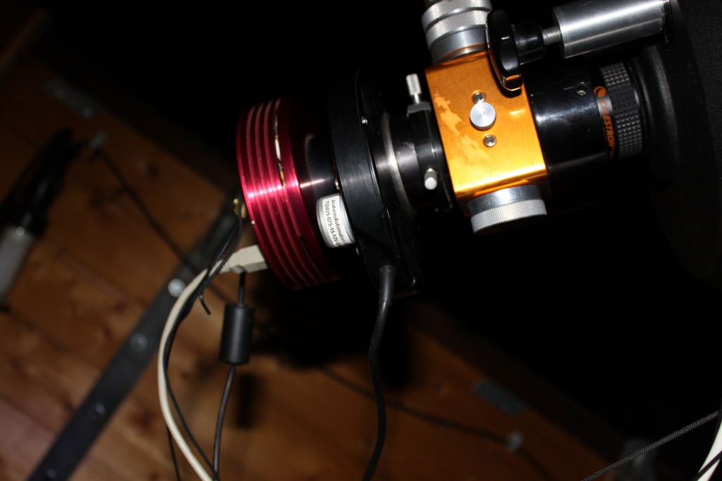

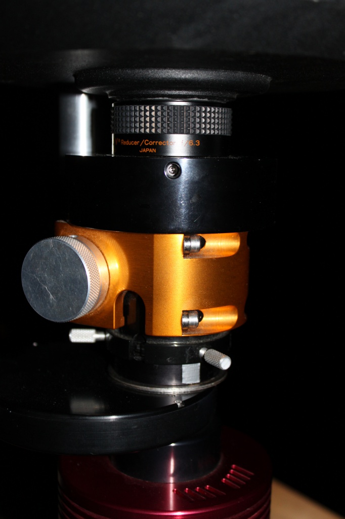

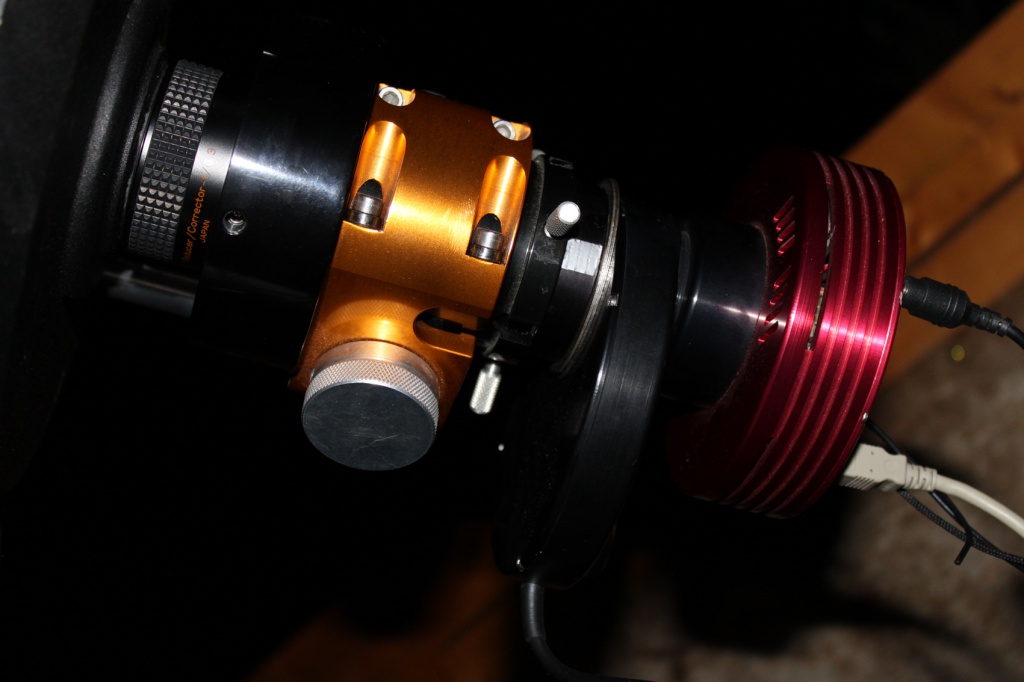

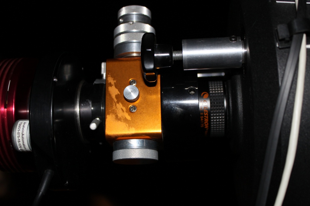

Merci à tous , une betise de ma part Jp en revenant à la configuration , je me suis trompé au remontage deux cales supplementaires d'un demi mm entre la raf et le po et le backfocus allongé les etoiles du bord ce déforment, je vais les enlever.
Par contre je cherche à gagner 10 mm avec ma configuration si quelqu'un à une suggestion pour éviter l'achat de bagues dédiées moonlite onéreuse pour intégrer le réducteur Celestron dans le corps du focuser.
Grisli21 très bons instruments le c11 aussi un peu plus dur à maitriser , ta configuration m'intéresse:)
Jean-Claude comme pour Jp on aperçoit les bagues en trop contre la raf :)

Merci Guillaume , voila un hlvg médium pour ne pas faire monter le bruit, Jp je viens de trouver une autre solution pour faire des étoiles rondes une par une bon pour les grosses seulement , calque transformation manuelle, perspective ou déformation le tout en mode obscurcir le résultat en live est impressionnant on peu jouer sur tous les cotés en même temps , voila le résultat du coup j'édite l'image originale.:):)
Des idées pour mon bacKfocus,,???:)
