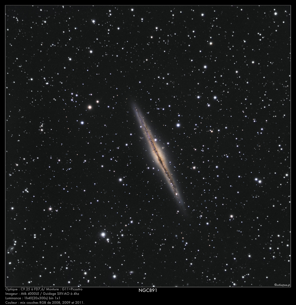

Bonjour ,
Voici une version 2012 de cette NGC891 qui a la cote en ce moment sur le forum :)
Faite avec le vénérable C9.25 à FD7,6 le 6/11 sous un bon ciel bien calme et humide (la FWHM est descendue à 1,68" sur plusieurs brutes)
Bon , ça banane toujours un peu dans le coins , C9.25 oblige :be:
Détails techniques :
Optique : C9.25 à FD7,6 (réducteur CCDT67)
Monture : G11+Picastro
Imageur : Atik 4000LE
Guidage SXV-AO à 4hz
Luminance : 1h40(20x300s) bin 1x1
Couleur : mix couches RGB de 2008,2009 et 2011 (à refaire en 2013 :be: )

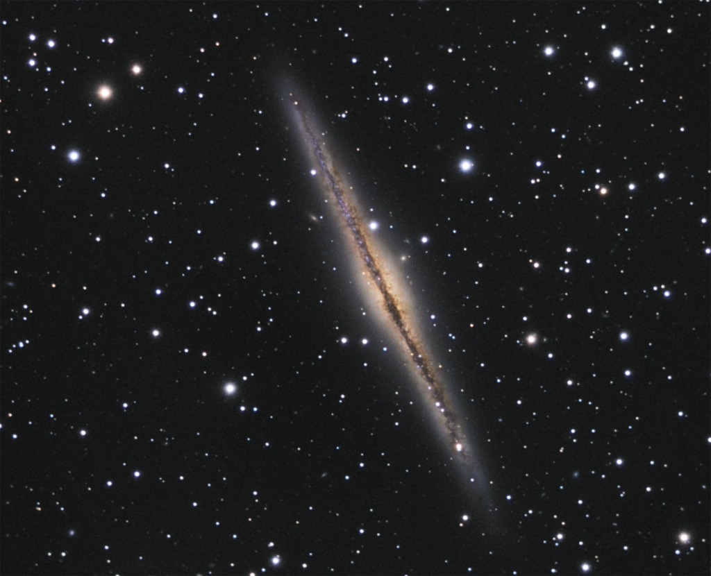

Voici un crop de la belle :
Version grand champ (cliquez sur la photo pour a full) :

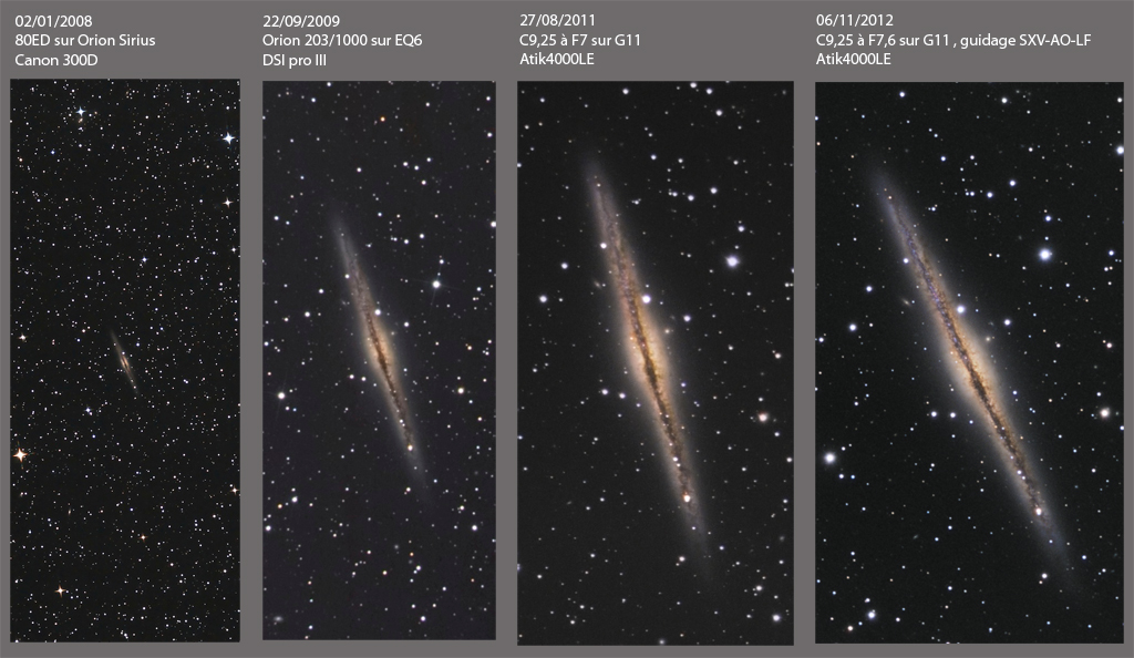

Et enfin une petite comparaison des différentes versions que j'ai pu effectuer avec différents matériels sur ces 4 dernières années : (cliquez sur la photo pour la full)

Bonjour :)
Belle(s) réalisation(s) avec moult détails dans la matière sombre; bravo!
Le comparatif des différents résultats obtenus au fil du temps et du matériel est très instructif, merci pour le partage! :)
On voit clairement ta progression entre les 2 dernières avec la même focale.
Les détails ressortent superbement sur la dernière et le traitement est parfaitement équilibré.

Superbe galaxie, avec un traitement impeccable, pas trop poussé, un 'grain' qui va bien sur le fond de ciel... :1010:
Belle progression aussi, tant à la capture qu'au traitement, bravo! :)
La full est vraiment superbe.
Y a t-il un léger recadrage ou est-ce que le correcteur te permet d'exploiter toute la surface du capteur ?
Fred

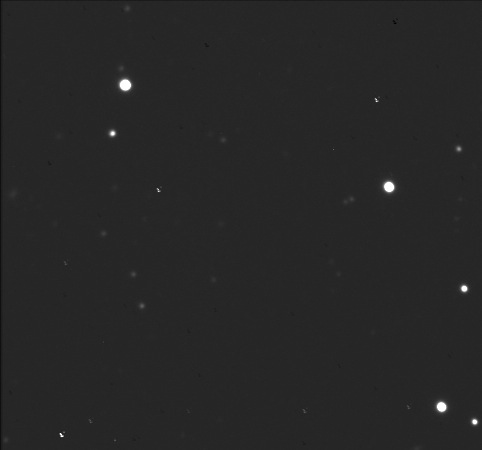

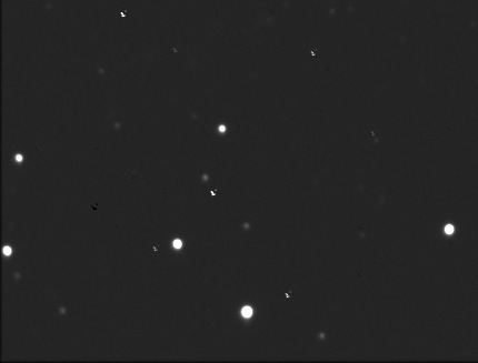

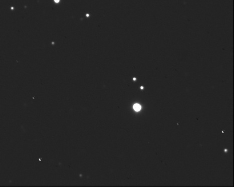

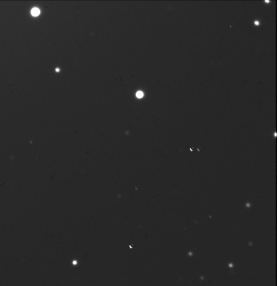

L'Astrophysics CCDT67 est un pur réducteur , pas de correction.Néanmois je trouve qu'il s'en sort très bien avec le C9.25
Ici il y a un léger recadrage.
Voici ce que j'ai pu obtenir de "mieux" avec ce réducteur et le C9.25 récemment :
Voici 4 coins tirés d'une photo test sans aucun recadrage , registration de 10 poses et réglage des niveaux , rien de plus.
Coin supérieur gauche
Coin inférieur gauche
Coin supérieur droit
Coin inférieur droit
L'image d'où sont "tirés" les 4 coins : http://sebast85.free.fr/ngc891/new/reducteur/ngc7479_testC9.jpg

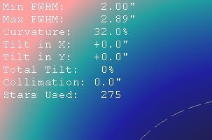

Les données CCDInspector sur une des brutes :

ton imlage est magnifique
j'aime bien la comparaison entre divers setup
cela permet de voir les possibilités de chacun d'entre eux

L'évolution sur les 4 année est très parlant.

Le relevé de la FWHM (CCDInspector) de cette soirée du 6 :
