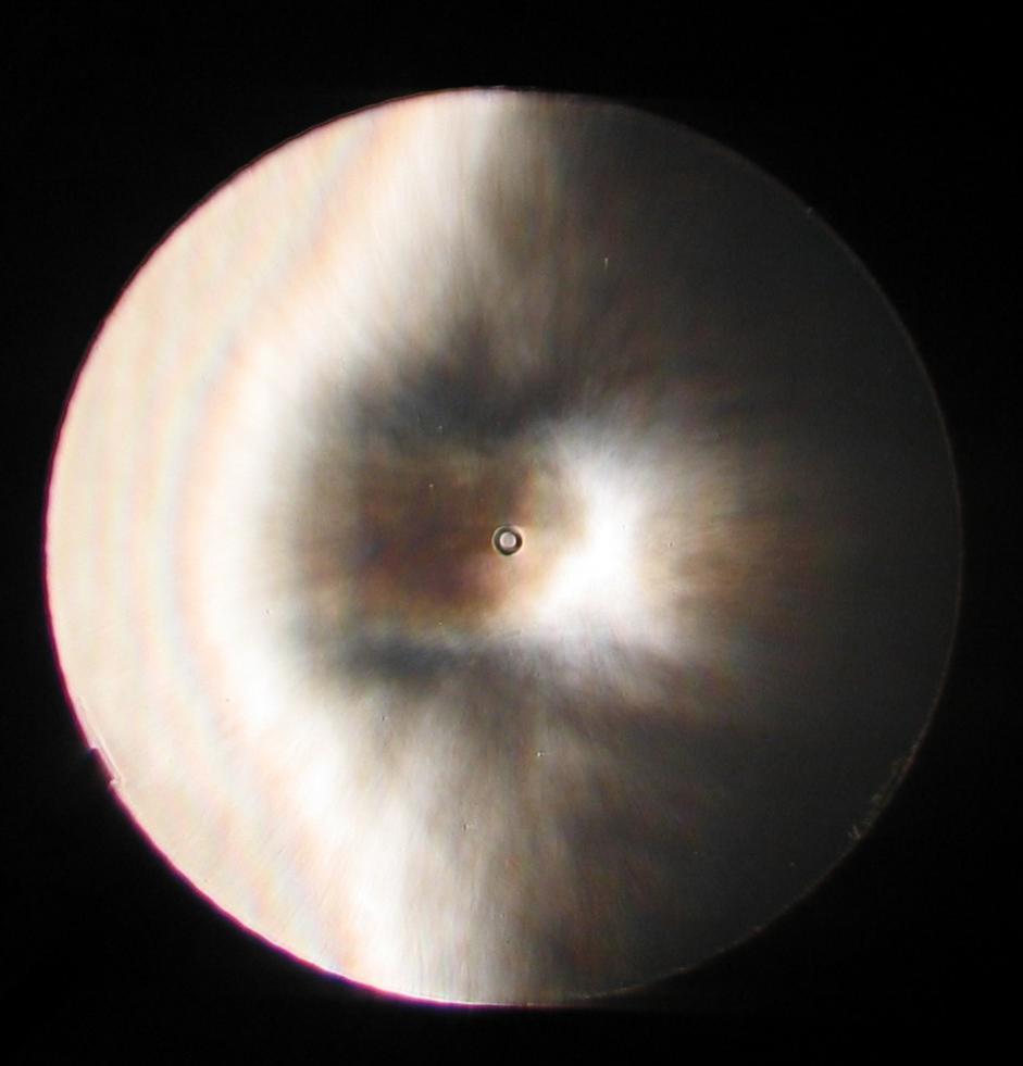

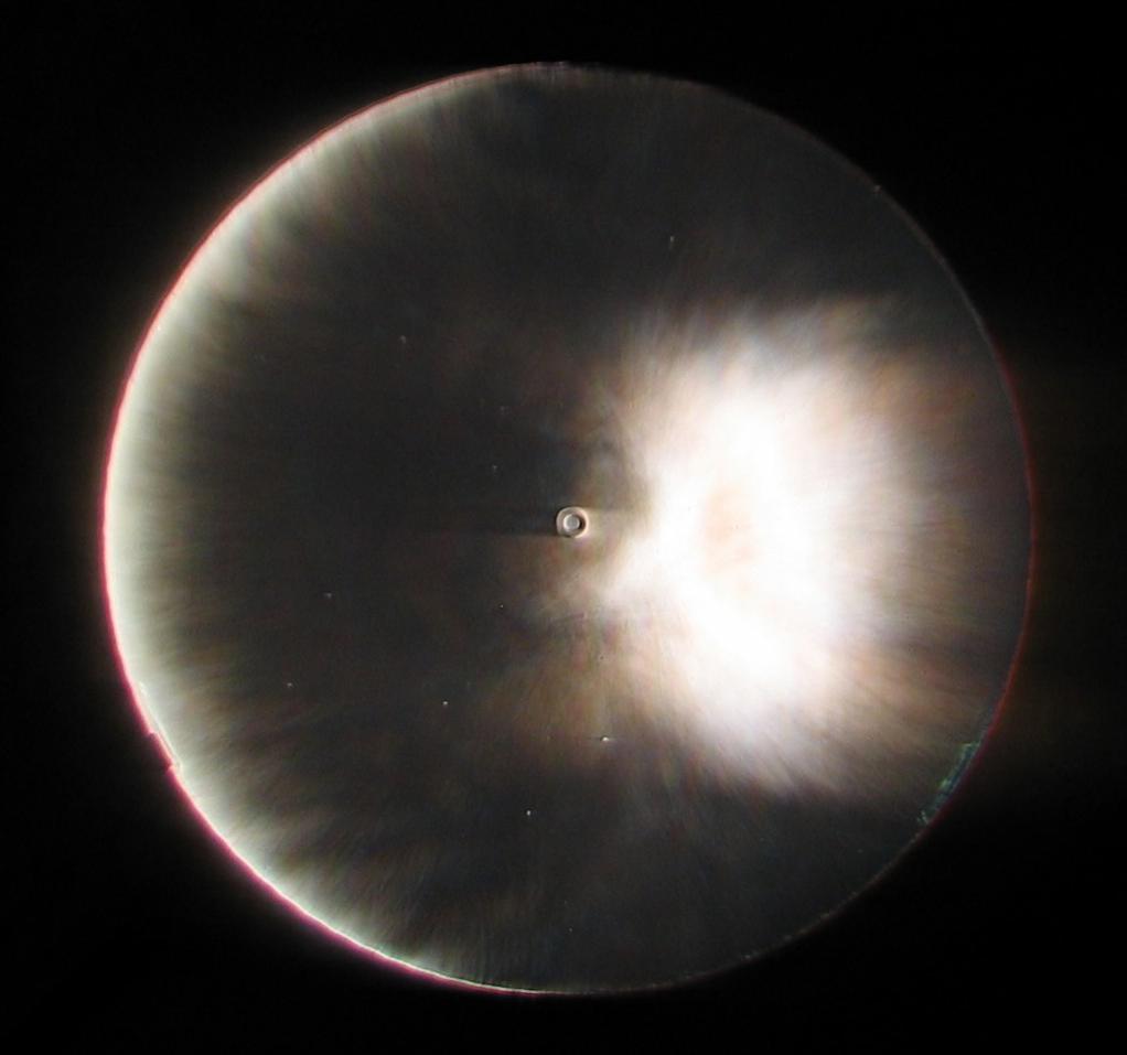

J'ai opté pour un tel tube et envoyé le miroir primaire à Mirrosphère pour resurfaçage.....et il s'avère qu'il en avait besoin : "Votre miroir souffre de mamelonnage mais aussi d'une surcorrection légére au centre et d'une sous correction sur la zone 0,7"
5aa582586dace_250mmtestmamelonnagecentre.thumb.jpg.0af17dd2e23cf4172979c078232d7d7d.jpg
