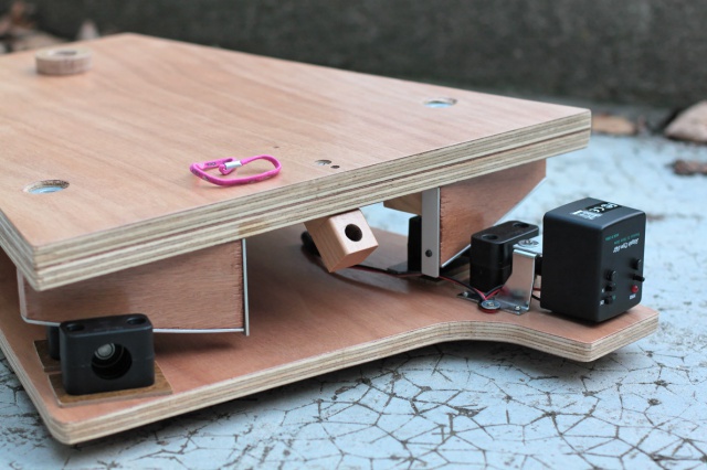

Cela dit une bête table EQ vendu par TS ou autre c'est pas cher et ça reste dans le coffre de la voiture : y a pas 4 étages à lui faire visiter.
Et là tu es tranquile pour changer du XO 5 au zoom, et tu seras content d'avoir du 2D sur Mars et les satellites Joviens. Et les NP seront détaillées tous les soirs à 2,3xD !

C'est à celle-ci que tu penses ?

Oui, elle a un secteur Sud réduit à une point, donc l'axe de rotation est assez bas ce qui doit être en adéquation avec un Strock. Avec ces modèles motorisés sur galet porteur, il est assez important que l'axe de rotation passe par le centre de gravité de l'instrument. Le Strock c'est léger ça minimise cette importance donc tout va bien !
Le seul truc qui semble gênant c'est le moteur vraiment exposé au coup de pied !
Tu as aussi la Dieter Martini, idem.
La mienne aussi à son moteur sur l'extérieur, mais Michel, qui me l'a fabriquée l'a protégé en prolongeant dessous le plateau inférieur.
C'est pas tout à fait suffisant, à terme je pense que je fabriquerai une "cage" de protection.
Le souci c'est pas l'observateur, mais souvent les autres : hier je montrai la Lune à mon fils, ça n'a pas manqué le moteur s'est pris une pichnette de son 45 fillette ! Bon heureusement il a juste frôlé apparemment :blase:
Dans le coffre de la voiture ça prend pas de place dans le sens où si tu la cales bien (moi je mets une sorte de coussin entre les deux plateaux) tu peux poser n'importe quel bagage dessus. Ça craint rien c'est pas comme de l'optique ou quelque chose de valeur qu'on ne laisserait pas traîner...

Avant la table EQ je suivais les NP à x600 dans mon Ethos 8 (+ PM 4x) ! J' y arrivai mais franchement c'est sportif et stressant. On ne peut pas monter l'objet aux collègues. Et faut sacrément s'organiser pour les changements de montages, car évidemment on ne pointe pas directement à x600.
Maintenant j'utilise le zoom, et franchement ce qui était un peu une galère est devenu une partie de plaisir. Par contre sans la table EQ je n'ai pas essayé le 4-2mm. Même si on est gagnant sur les changements de montage, reste que le suivi final avec seulement 50° ça doit être coton.
J'ai même utilisé le zoom + barlow x2, on commence à 2mm et on finit à 1mm.
A réserver à certaines NP comme NGC3242, le 3xD est sympa. Et tout ça avec un montage très léger.
Tu l'auras compris je suis devenu table EQ addicte :D
Amicalement, Vincent

la table est surement d'un tres grand confort, mais loin d'etre indispensable, attention
