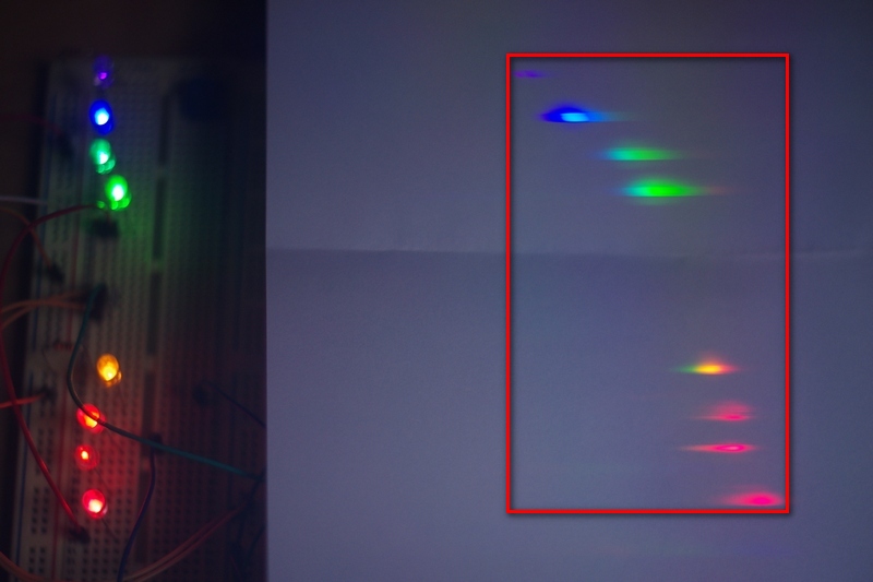

L'étalement spectral d'une led est absolument monstrueux, il ne faut pas espérer calibrer quoique ce soit avec cette solution.
La valeur du pic n'est pas fiable non plus, car celui ci dépend de la température de la led et de l'intensité.
Une petite photo que j'ai faite il y a peu de temps à travers un réseau en transmission, le rectangle couvre environ la gamme des 400/700nm.
En gros le spectre s'étale sur une 50aine à 100aine de nm. Mention spéciale pour les led vertes...
