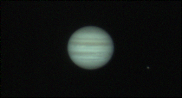

Depuis plusieurs années j'ai une DFK 31 qui dort au fond d'une valise , ayant récupéré un cn8 et sa cg5 après révision et collimation , j'ai décidé de consacrer du temps à cette petite ccd couleur . Pas simple de comprendre tous ses codec et leur implication . Deux solutions ont été retenues dont une utilisant la debayerisation. Ce soir à travers les nuages l'image de juju est a peu prés stable et m'a permis de passer une barlowx3 , le résultat ma foi me plait pas mal . Le stack a été fait avec registack 5 . Je vous propose une image issue de 2000 frames Y800. Est-il possible de sortir un meilleur résultat de cet avi ?
D’autres sont en attente de traitement et sont d'assez bonne qualité , mais je voudrais des avis éclairés de planétaires, avant d'aller plus loin.
Modifié par LGT150
Merci Jp bon elle ne soulève pas l’enthousiasme , et je le comprend . Je viens d'ouvrir le cn8 pour une colim et la surprise le primaire est plein de buée , cela a-t-il dégradé le résultat? Il y avait un peu de turbu mais faible .
Je te rassure 3 galaxies sont dans la boite à traiter.

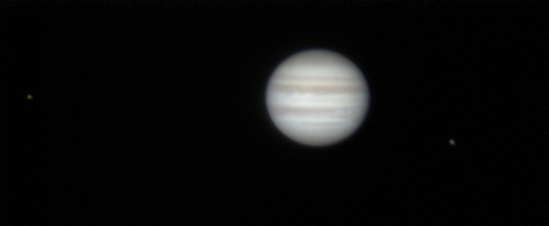

Sur l'ensemble des avis d'hier soir voici ce que je sors de mieux , je suis un peu déçu.

Mais si il y a de l'enthousiasme dans le coin. ;)
Moi j'aimerais bien en faire une comme ca.
J'entame mon 2eme hiver astro. Ma monture a maintenant un moteur, j'ai une barlow, ma DFK 21 m'a deja sorti quelques images de la Lune a peu pres potable en N&B. Reste plus que l'ocassion entre nuages et disponibilite du bonhomme pour tirer le portrait de Juju en couleur. Moi aussi j'ai ete un peu perdu avec les codecs et formats. Finalement j'ai commence par le debut: faire des tests de jour.

Elle est sympa Lucien, avec toute cette flotte j'ai aussi eu de la buée avant hier ;) une Jupiter noyée par contre hier soir c'était nettement meilleur après avoir ouvert les observatoires toute la journée :)

Merci Xav elle fonctionne pas mal cette ccd quand on utilise les bon codec.:)
Merci pour ta visite Jl je me suis fait avoir par l'humidité je ne pensais pas que le primaire d'un newton pouvait s'humidifier de la sorte .
La colim est vérifiée et rectifiée les étoiles sont ponctuelles j’espère avoir une bonne soirée pour améliorer Jupiter.
Hormis le problème de l'humidité, beaucoup de potentiel avec la valeureuse dmk31 ;)
Perso j'utilise avec les réglages RGB24 et BY8, d'habitude je ne dépasse pas les 15 fps (legère dégradation vers les 30 fps théoriques) et je pousse le gain vers 80% pour limiter les artefacts "pelures d'oignons"... :)
Merci Emmanuel il s'agit de la dfk31 capteur couleur moins sensible que la dmk. Pour la couleur ils ne fonctionnent pas , ou plantent
Je pense que la 1ere capture peut sortir un meilleur résultat à condition de jouer un peu avec le gamma dans Registax car elle est vachement lumineuse.
C'est traité avec quel niveau (layer) d'ondelettes ?
Merci Fisac tu as certainement raison , je n'ai pas l'habitude d'utilser ce soft . Pour les ondelettes essentiellement niveau 1 et très peu en deux .
