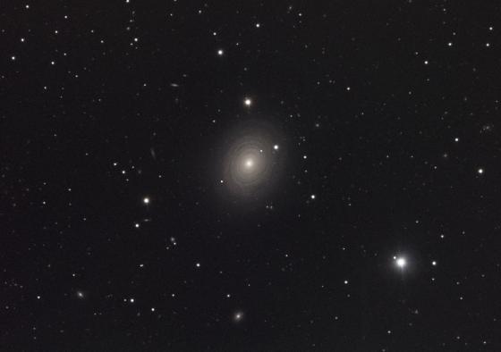

Bon, pas tout, car la récompence du concours , c'est la reconnaissance de vos pairs, c'est tout (oui, je conserve le C14:be:). voici un apercu d'un crop de NGC 488 prise la nuit dernière brute de pomme. 19 poses de 10 min sur atik11000-cm calibrées, alignées et empilées par médiane.

Ok, voici ma version:
aller, courage, vous n'avez rien à perdre (ni à gagner non plus!!!)

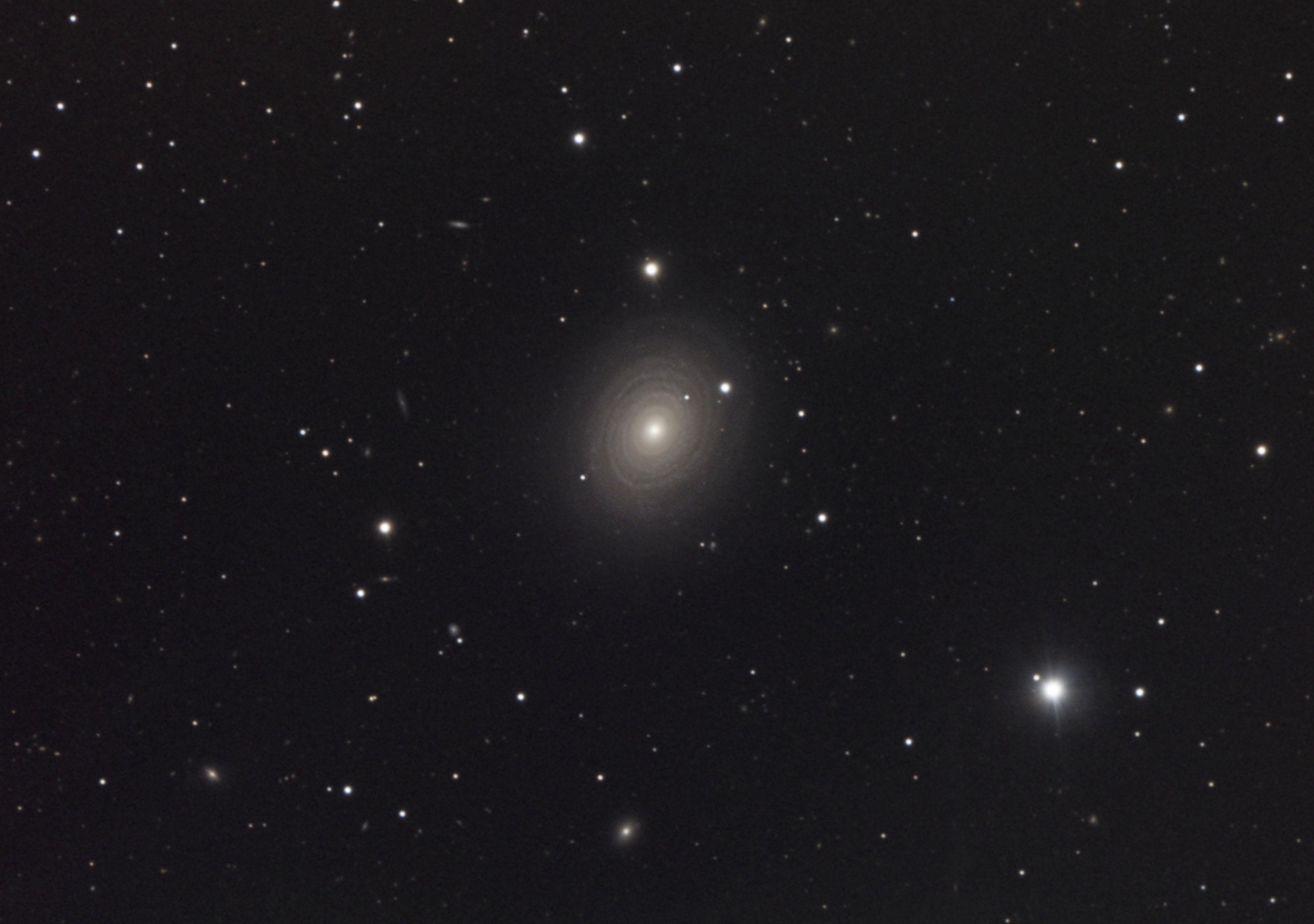

salut Serge,
bonne idée de comparer notre façon de traiter...chacun avec sa sensibilité et ses envies.
Pas facile ton image, il faut pousser les curseurs en contenant le bruit, voila ma version après une vingtaine de minutes sous toshop:
alors, ton avis ? je me suis bien amusé en tous cas :)
Romain
ouah, Romain!
là tu gagnes haut la main!
Peux tu nous dire dans les grandes lignes ce que tu as fait?
Effectivement, ce n'est pas une image facile, mais c'est jusement pour "pousser les curseurs". Si cela avait été M51 par exemple, c'est moins un Challenge.
en tout cas, un grand bravo à toi!

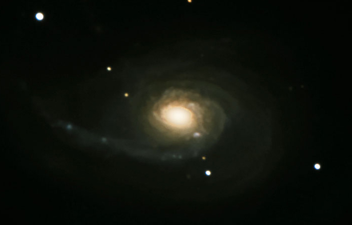

salut, alors c'est mon premier traitement en ciel profond j'y suis allé au feeling.Merci pour la brute.
Franck,
c'est ton premier traitement dis tu? Bon sang, tu te débrouille comme un che, plein de détails sur les bras spiraux!
Quel traitement à tu fais?
seul bémol, pour moi, le fond du ciel est un tantinent trop sombre. Mais, bon, cela résoud d'éventuels gradient il est vrai.

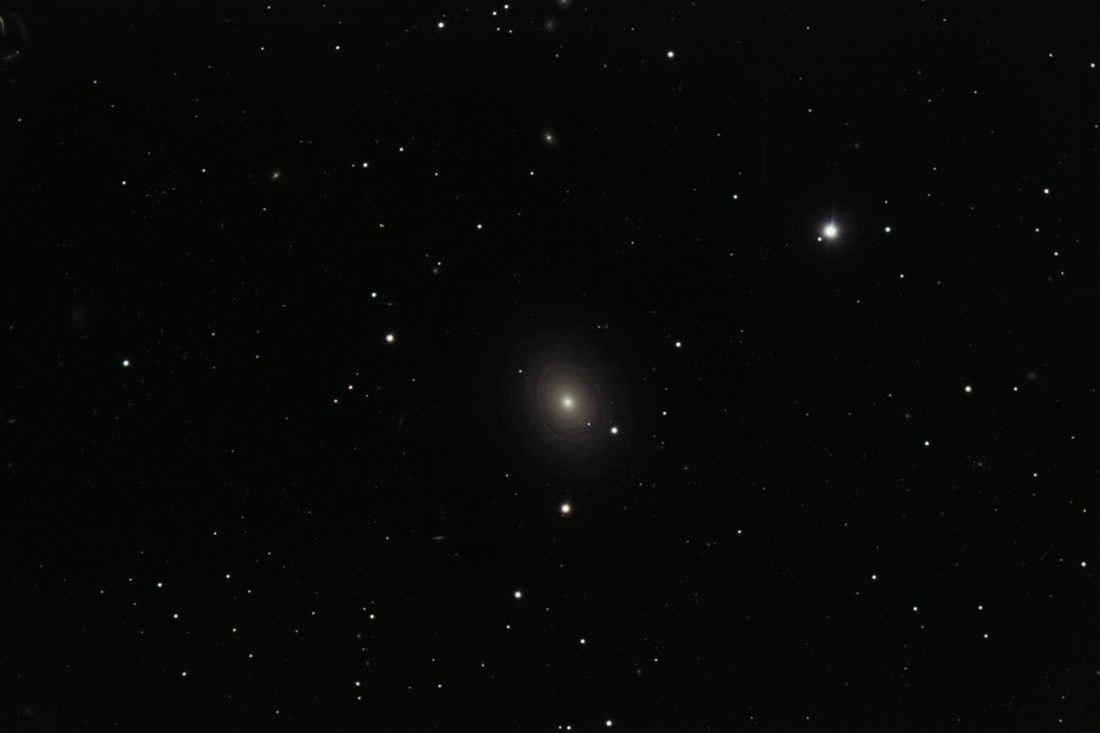

Merci pour le challenge ça occupe en regardant la pluie tomber...
Bon, très frustrante cette image, il est difficile de faire quoi que ce soit sans faire grimper le bruit en flèche ! J'ai fais ce que j'ai pu pour le contenir mais à mon avis il va falloir accumuler encore plus de poses ;)
J'ai conservé le cadrage original, et c'est dommage que le petit groupe en bas à gauche ne rentre pas entièrement dans le cadre car il est bien résolu !
salut serge, j'ai nebulosity pour le traitement j'ai utilisé levels/power stretch, curves, color background c'est tout je crois, j'y vais au feeling

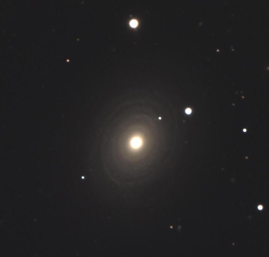

Pas une seule nuit étoilée depuis début septembre ... un peu de traitement ça fait du bien :p
J'ai utilisé le binning x2 logiciel avant de traité l'image. Tu es largement suréchantillonné et les détails restent grossiers cette galaxie ... pas besoin d'aller chercher le pouième de seconde d'arc et le bruit associé.
Traitement rapide, les étoiles bavent un peu, le cœur demanderait plus de travail mais pas trop de temps en ce moment.
crop 140%
Gaffe à l'addition en médiane, c'est loin d'être la meilleur pour obtenir le meilleur RSB.

Tiflo, Cest que du bonheur de t'avoir parmi nous!
ton image est superbe et de loin la meilleure de nous tous! donc, tu as augmenté le rapport signal sur bruit en binnant par 2, logique. Quel traitement as tu fait sous toshop à par le passe haut en mode incrustation que je préssent à été utilisé?

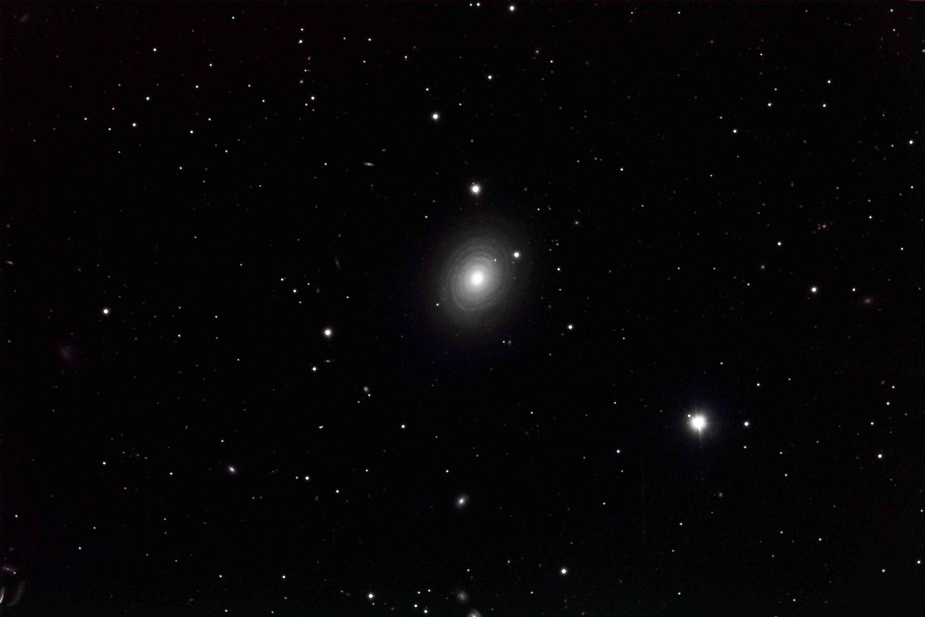

Tiens, une version pixinsight faite cet am en utilisant ma routine de process.... c'est malin ça remet le C14 edge dans mes choix de scope à envisager à l'achat:D:D,
Reste pas mal de cosmétique stellaire et de bruit de chrominance sur la galaxie, j'ai pas finassé de trop....j'ai pas lissé le fond de ciel exprès, je prefère un granité quantique.......
Belle image en tout cas ! bravo !:)

La vignette cliquable :
La full jpeg 5MB:
http://img203.imageshack.us/img203/8901/lrvbn.jpg
A bientôt ! pour tout renseignements pour des conseils pixinsight dans le cadre de mes modestes connaissances.....MP ou forum.
