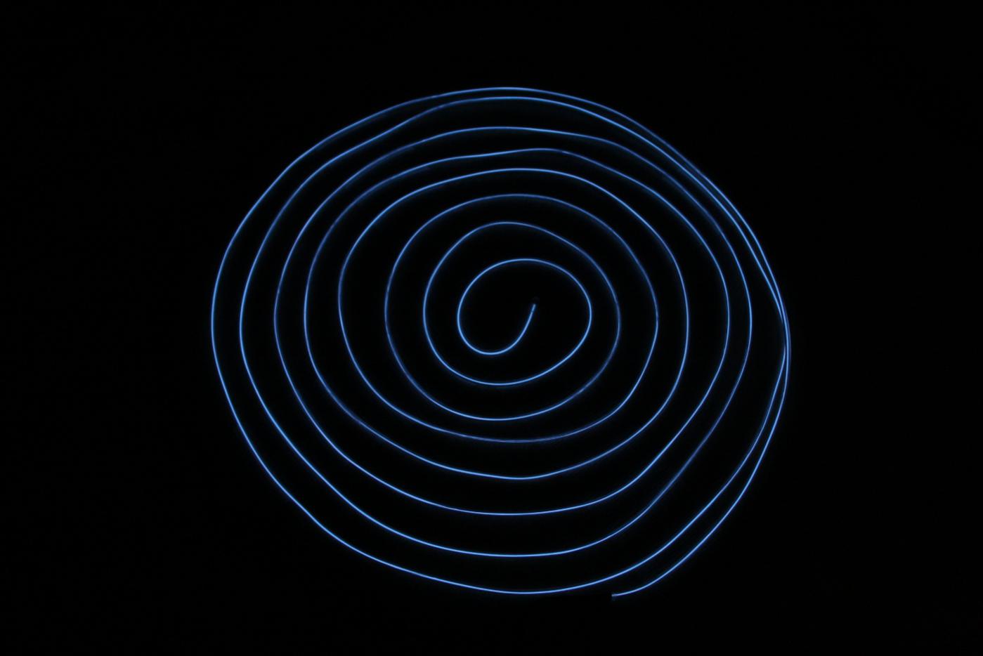

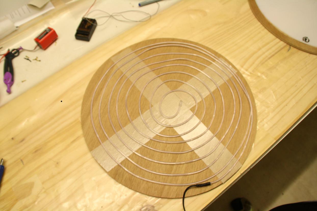

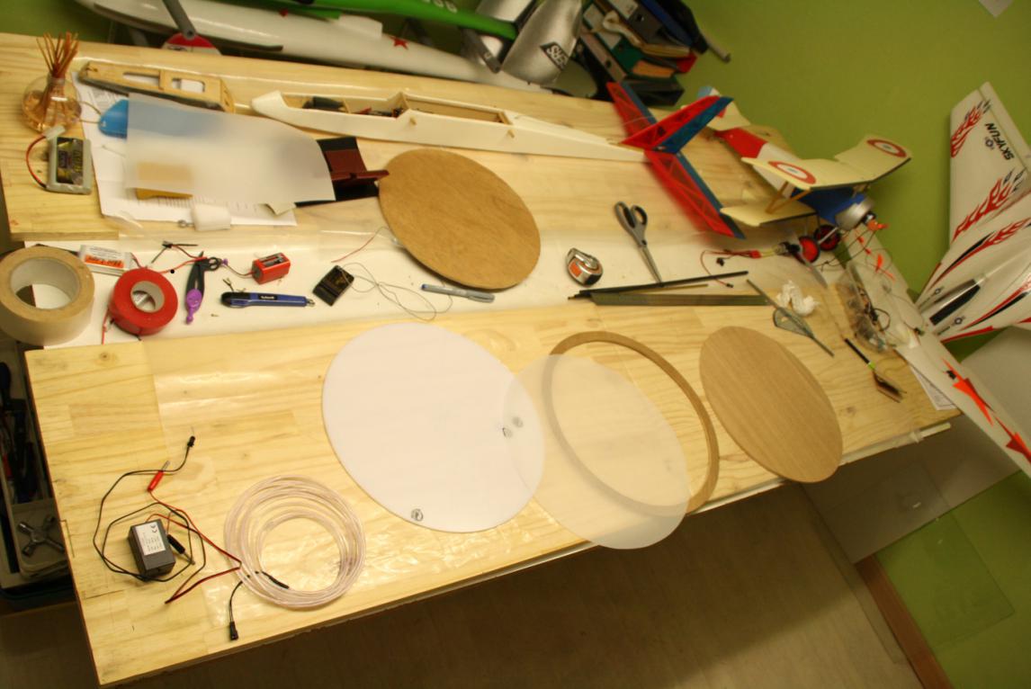

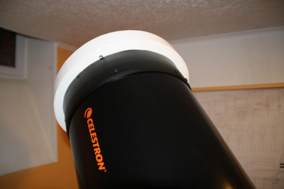

Grâce aux conseils de Fred_76 (merci à lui), je me suis lancé dans la construction d'une boîte à Flat pour mon C11.
Je ne voulais pas me servir du bouchon du C11, j'ai donc fait une boite en CTP de 5mm.
J'ai trouvé 5m de néon à cette adresse: www.neon-flexible.com, une plaque de pelexi blanc chez Bricomarché et du calque chez Plein Ciel.
Le plexi sera écarté du néon de 30 mm, avec trois entretoise en tube carbone glissé dans 3 vis.
Je souhaite faire la boite démontable.
Reste à peindre l'intérieur en blanc et à fixer les côtés de la boite
Voici les photos du début du bricolage,

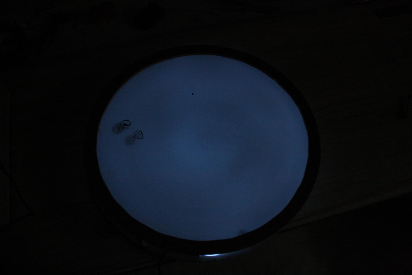

Par contre sur la dernière photo du premier post on visualise très bien un défaut d'uniformité. Fais gaffe que ca soit bien homogène dans la boite terminée.

Le défaut d'uniformité provenais du film plastique qui protége le plexi, moi aussi j'ai eut peur ...
Le film est resté pour ne pas abimer le plexi en cours de montage.

Pour le défaut d'uniformité, je pivote le bouchon de 1/9ème de tour entre chaque flat. Et je prend 9 flats. Comme ça, le flat maître est bien régulier.

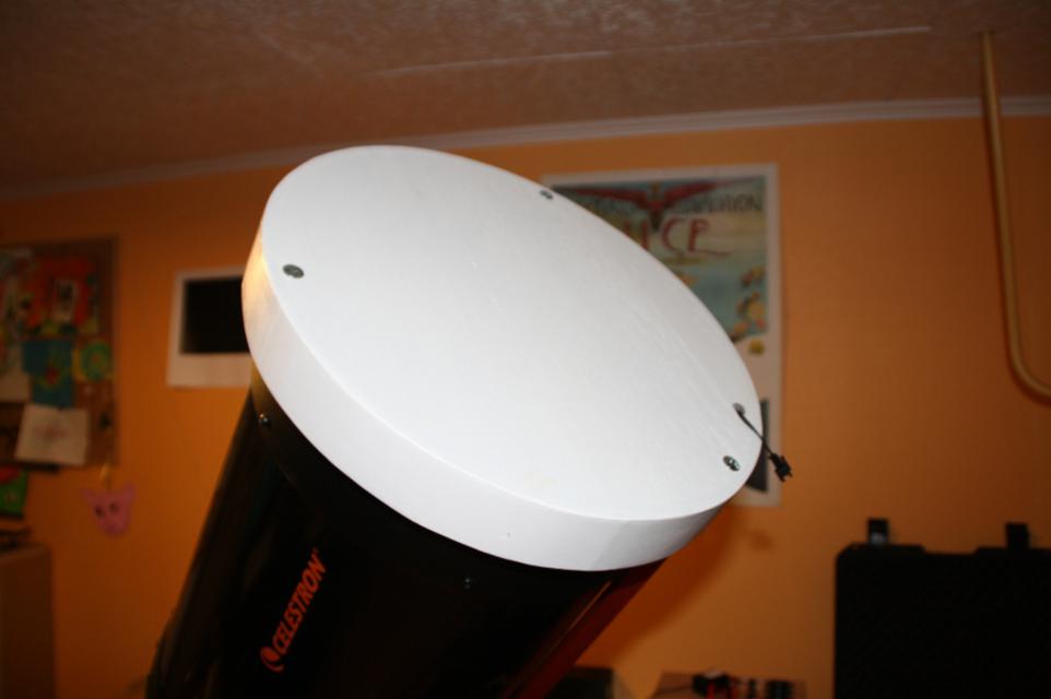

La boite à flat est terminée, aprés le retrait du film plastique de protection, pas de défaut d'uniformité apparent, mais l'idée de rotation de 1/9 de tours est intéressante, à essayer.
