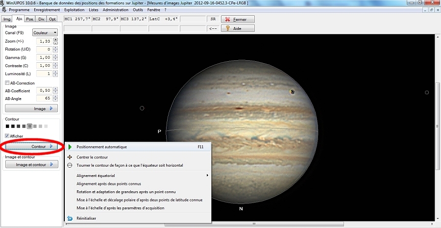

Et voilà, comme annoncé depuis quelques temps, avec Marc Delcroix et Frédéric Brion on a rédigé des tutoriels détaillés et en français sur l'utilisation de WinJupos :
http://www.astrosurf.com/planetessaf/doc/winjupos/tutoWJ.htm
Vous trouverez des tutos pour :
- La mesure des images (la fonction de base)
- La dérotation d'images
- La dérotation de vidéos
- La dérotation RVB/LRVB
+ un tuto d'exemple de traitement LRVB complet
- La cartographie
- La réalisation d'animations à partir du module d'éphémérides (par Jean-Jacques Poupeau)
A noter que comme je l'ai dit aux RCE, on manque encore de recul pour jauger complètement les différentes fonctions de dérotation ; il se peut que toutes ne se valent pas (en tous cas, à l'expérience il existe de multiples façons de combiner les trois modules). Donc ne pas hésiter à nous faire des retours d'expérience, les tutos seront sans doute à mettre à jour de temps à autre...
