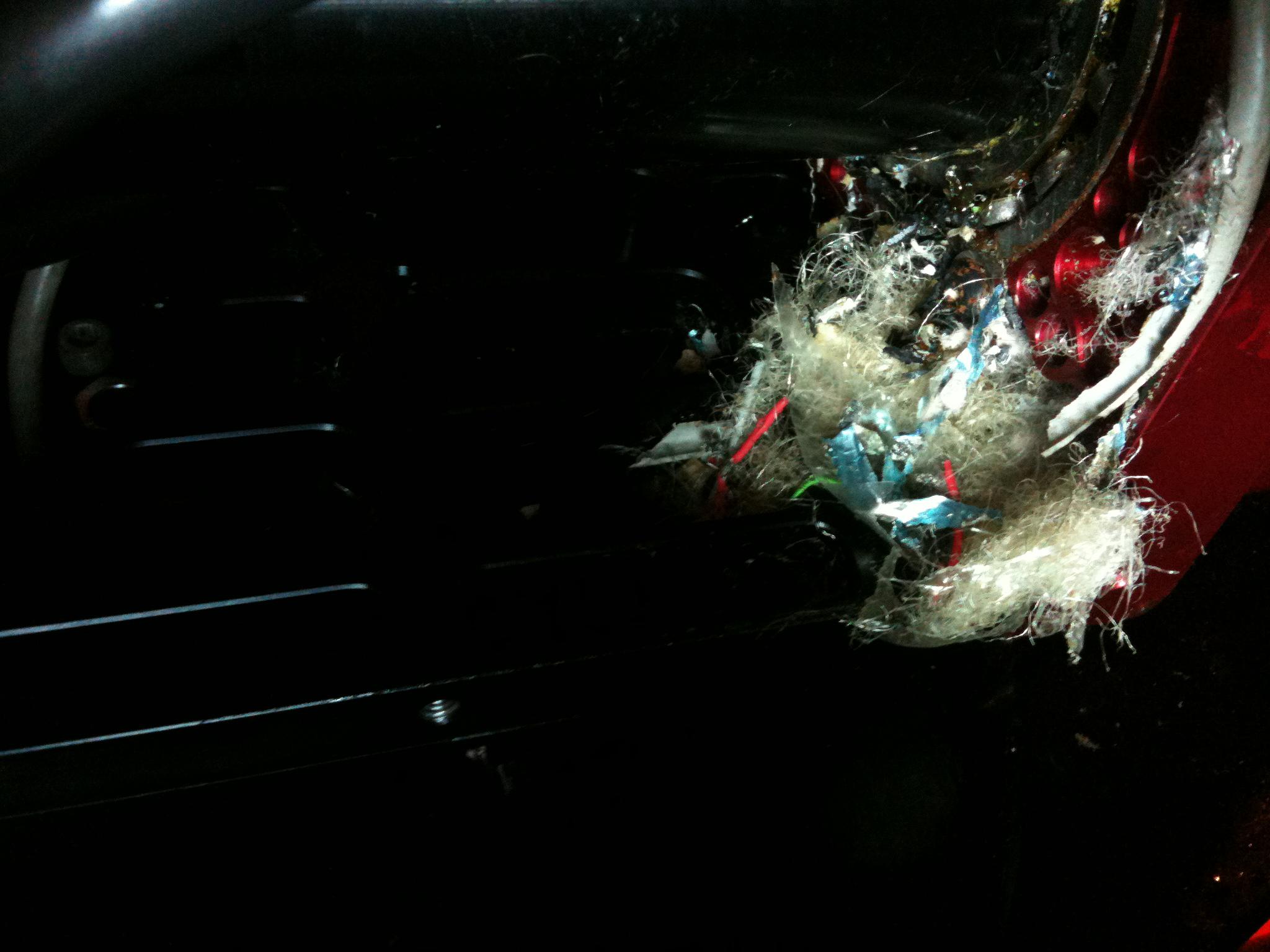

Et bien c'est le rongeur !
Voilà ce qui est arrivé à un ami dans le Calvados :
Et oui, 2 mois passés sans utiliser la monture ont suscité la curiosité d'un petit rongeur. Le résultat à été radical :
- courroie de l'axe AD : bouffée
- câble carte mère - boîtiers moteurs : rongé
- autres câbles (plein) : grignotés, certains complètement
Bref la P. ME est HS. Heureusement c'est réparable.
Alors vérifiez vos montures !
Et pourtant, c'est bien un problème identifié chez Bisque :
Mice seem to have a taste for internal Paramount ME cabling, and have caused significant damage to many unattended Paramount MEs.
La souris est passée par le trou d'aération. Avis donc aux possesseurs de ce modèle : mettez une grille !!!
Fred
Modifié par Fred_76
Incroyable,c'est dingue,il faut qu'elle soit funambule la souris pour accéder au trou d'aération !Existe t il des gaines traitées avec un produit répulsif pour protéger les fils contre les rongeurs ?
Courage à ton ami et qu'il garde le moral .
Chez C...ad ,j'ai vu qu'ils ont de la gaine anti-rongeurs,est ce vraiment efficace?
Vu les dégats occasionnés sur la Paramount ,je protégerai bien mes câbles !
