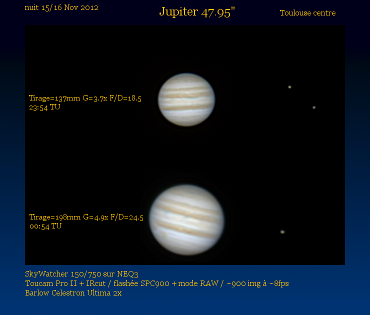

Une Jupiter au SW 150/750 et à la Toucam.
Vu que les conditions étaient vraiment bonne cette nuit là, je pense qu'il va falloir que je me mette à winjupos pour faire mieux... parce qu'entre les 8fps et les images balancées à la poubelle, y reste plus grand chose à manger pour registax... :)

Peux tu m'expliquer ton montage pour arrivé a des F/D 18.5 / 24.5 avec une barlow x2 (F/D 10 normalement avec un 150/750) ...

J'utilise le "tirage", c'est à dire que je ne place pas le capteur de la Toucam direct après la barlow mais après un certain tirage obtenu grace à un tube d'allonge de ce type: http://www.m42optic.fr/pro/catalog/product_info.php?cPath=44_24_101_143&products_id=336
Pour obtenir le tirage de ~13cm j'utilise un tube gentiment donné par la clé des étoiles, et pour les ~20cm un tube de ma fabrication (tube pvc 32mm + PO d'un revoi coudé en plastoc)
Le calcul de tirage tu peux le faire grâce au site http://cfaa.is.free.fr/ (section prise de vue CCD)
La distance de tirage résultante se mesure à partir de la lentille de la barlow et non pas du bord du PO de la dite barlow ;)
