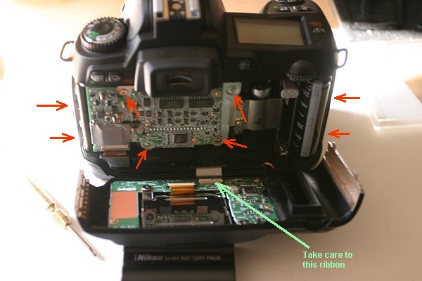

Pour ceux que ça intéresse, je viens de défiltrer mon D70 selon cette procédure 'rapide' (un grand merci à Christian Buil :beer:): http://www.astrosurf.com/buil/d70/ircut.htm#PART TWO: A quick procedure for remove the filt
C'est effectivement rapide et facile, mais pas sans danger!
L'accès aux vis du dessous est vraiment réduit, il faudrait un micro-tournevis 'racagnac' (avec une tête à 90°).
ATTENTION! Le cadre qui maintient le filtre fait ressort. Quand la minuscule vis sort de son logement elle est instantanément expulsée Dieu sait où! :b:
Il s'agit de ce cadre: http://www.astrosurf.com/buil/d70/ab33.jpg
Dans mon cas, la vis est allée se loger dans une ouverture sous la platine, plus moyen de la récupérer. :o Pire encore, en retournant l'APN pour essayer de la déloger, le ruban 'Take care to this ribbon' s'est bien entendu décroché! :rolleyes:
Pour le remettre il faut dévisser le circuit imprimé de l'écran arrière pour pouvoir approcher le soquet du ruban, puis verrouiller le tout prudemment à l'aide d'un long tournevis, un côté et puis l'autre. Faites gaffe, même verrouillé ça tient à peine! Du coup, c'est pas évident de revisser la platine de l'écran sans le décrocher à nouveau. Finalement j'ai pu remettre seulement deux des quatre vis du circuit arrière, pas moyen d'accéder à celles du dessous...
Après quatre tentatives j'y suis arrivé mais à deux doigts de faire: :lance:
En revanche j'ai enlevé facilement le filtre (sans le casser, il n'est pas vraiment collé) et je l'ai remplacé par un filtre standard rond (1,25") qui tient tout juste sous le cadre-ressort.
J'aurais pu laisser le capteur à nu (défiltrage 'total') mais mes anciens objectifs manuels ne permettent pas la MAP au-delà de l'infini, il faut donc une épaisseur de verre d'au moins 1,33mm sur le capteur. Sans cela, la MAP est décalée de 0,46mm.

Petit complément d'info:
Aujourd'hui j'ai re-démonté pour mieux centrer le filtre UV/IR. Malgré une manip soigneuse, le ruban maléfique s'est de nouveau détaché, mais j'ai l'habitude... :rolleyes:
Après ça, impossible de faire la MAP à l'infini avec mes objectifs! :cry:
En fait, les 4 vis qui tiennent le capteur servent aussi à régler le 'TILT'. Il faut les serrer à fond sinon le 'backfocus' est insuffisant.
Je me suis aussi bricolé un support en bois, très pratique pour maintenir tout ça pendant la manip:
