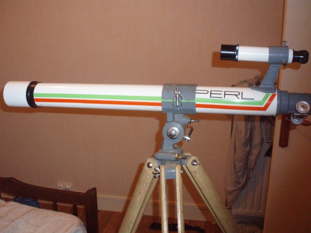

Voici les photos. Donc déjà, le télescope en lui-même :

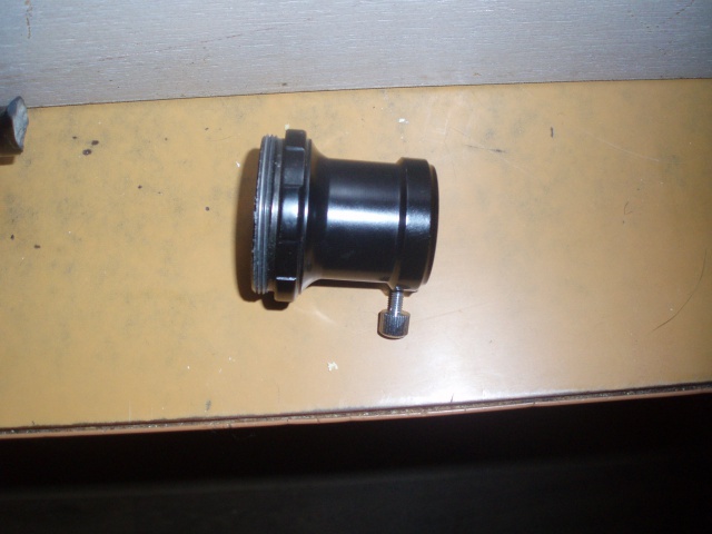

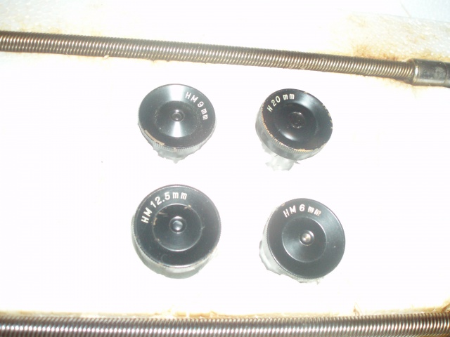

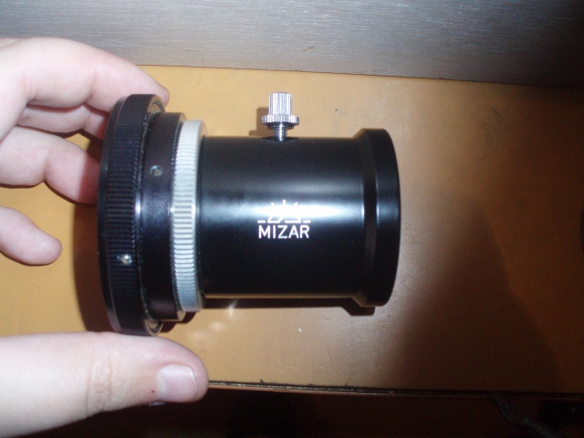

Ensuite, j'ai d'abord ça (dans l'absolu, j'ai bien compris à quoi ça servait, mais je ne sais pas dans quoi les mettre...) :

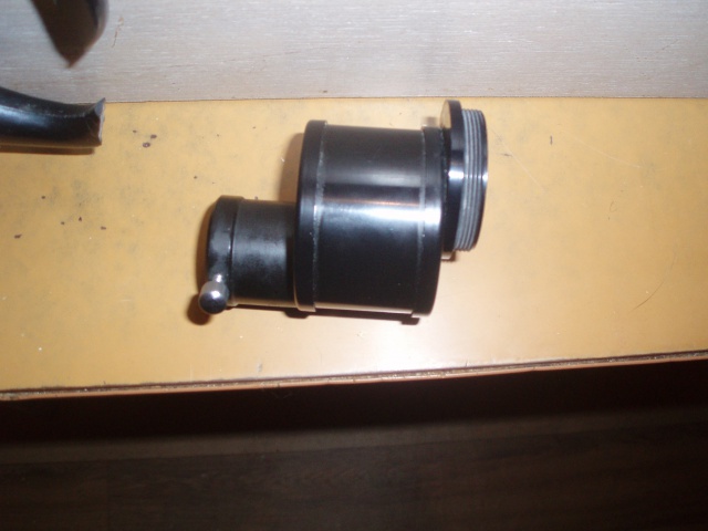

Ensuite ça (la petite molette grise se visse, mais elle se déplace aussi d'avant en arrière) :

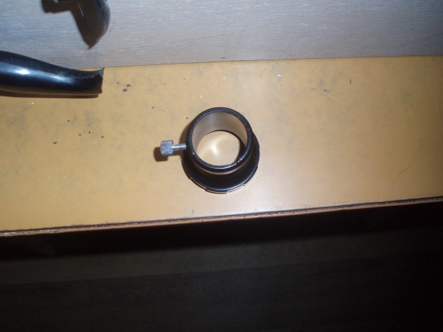

Et puis ça :

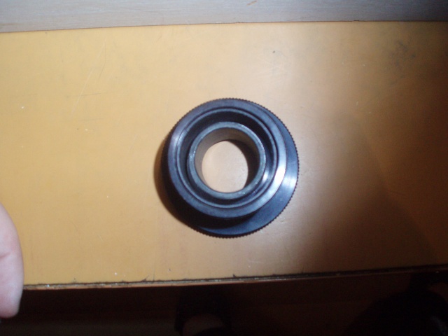

Et aussi ça (quand je mets l'une des 4 lentilles dedans, ça reste tout noir...) :

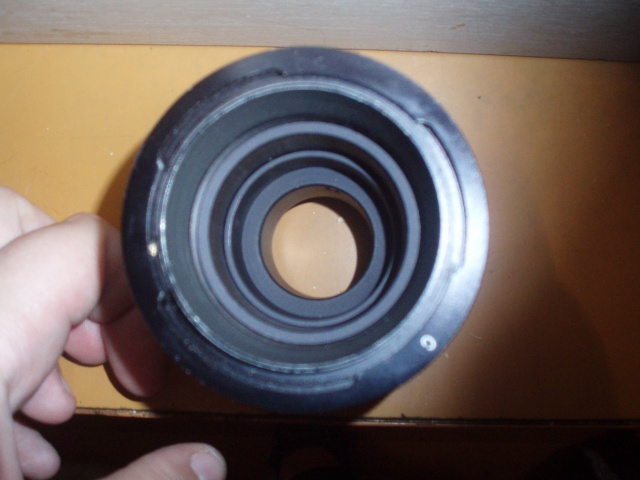

Encore un autre truc qui ressemble aux autres :
Et enfin, ça :
Sachant que tous les bidules sont "vides" donc je pense que je dois y mettre les 4 lentilles (je ne sais pas comment ça s'appelle...)
tu as donc une lunette (refracteur). A gauche, tu as une petite lunette qui sert de chercheur: une fois réglé, tu vises l'objet que tu veux regarder puis tu peux ensuite regarder dans ta lunette.

ce sont les oculaires avec la focale écrite dessus (le chiffre). Plus le chiffre est petit, plus tu pourras grossir.

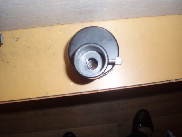

cela ressemble à un porte oculaire. Cela doit pouvoir se viser au bout de la lunette. On y met un oculaire à l'interieur pour pouvoir voir dans la lunette.
Sauf que quand je mets un foculaire dedans et que je le visse à la lunette, je ne vois rien, j'essaie de faire la mise au point, et ça reste entièrement flou, je n'arrive même pas à distinguer les choses à l'extérieur tellement c'est flou. J'ai dévissé de l'autre côté, la lentille est propre pourtant :?:
qu'as tu essayer de regarder?
si tu essayes de regarder quelque chose qui est trop proche, ce sera flou. Il faut que tu vises un objet qui est au moins à 1000m (1 km). Si il fait beau chez toi, sors dehors! il y a la lune en plein ciel!

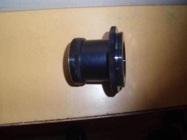

Alors par contre, maintenant, comme je peux remettre l'image à l'endroit ? J'ai lu dans la notice que j'avais un redresseur terrestre, pour remettre l'image à l'endroit... C'est quoi ce truc ? Je n'arrive pas à savoir lequel c'est parmi tous mes bidules...

Par contre, c'est quel machin le redresseur terrestre ?

Peut être l'objet avec deux trous désaxés, le 5eme objet si j'ai bien compté

Rien que le trépied en bois de la monture, ça change des trucs alu pressé-plié standard qu'on a aujourd'hui :pou:
Et les molettes pour la mise au point semblent être tout en métal, pas en plastoc: joli.
Comment se présentant l'avant et l'arrière du tube?
Avec ursus: il nous faudrait voir la partie arrière du tube (et l'avant si possible, ne serait-ce que pour admirer l'objectif) :)
Les tiges à l'aspect spiralé au-dessus ou en dessous des oculaires me semblent être les flexibles qui se montent en principe sur les petits bitoniaux de la monture grise qui pointent vers l'arrière (vers la droite sur la photo). Ca sert à faire les déplacements fins en azimut et altitude de la monture qui m'a l'air d'être une belle azimutale.
Quant aux embouts et adaptateurs, il faut essayer sur l'arrière du tube et ou essayer de les assembler entre eux pour déjà voir ce qui marche.

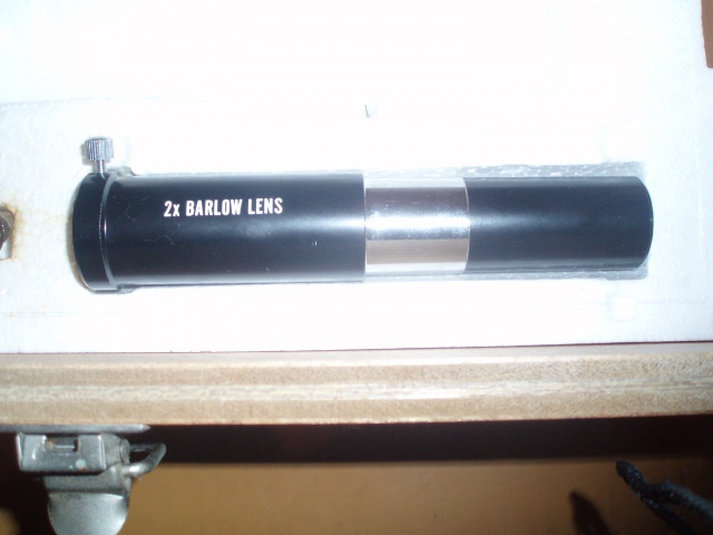

Cette pièce est une barlow, elle s' utilise avec un oculaire et permet dans ton cas de diviser la focale d' un oculaire par 2, par exemple utilisée avec un oculaire de 20mm, celui ci devient un 10mm
