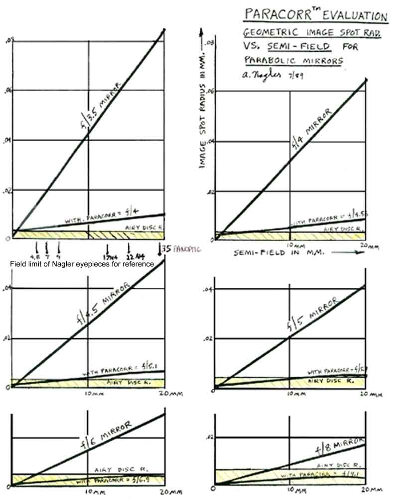

Je vois qu'il ya 2 modèles de paracorr, le dernier apporte quelque chose de plus ou c'est uniquement valable si on a f/d < 4?
Il est meilleur en théorie, regarde ces courbes (je ne garantie pas les sources, j'ai trouvé ça sur CloudyNight)
Le type 1
On voit que même après correction au bord du champ la coma résiduelle dépasse la taille du disque d'Airy sauf f/d>5

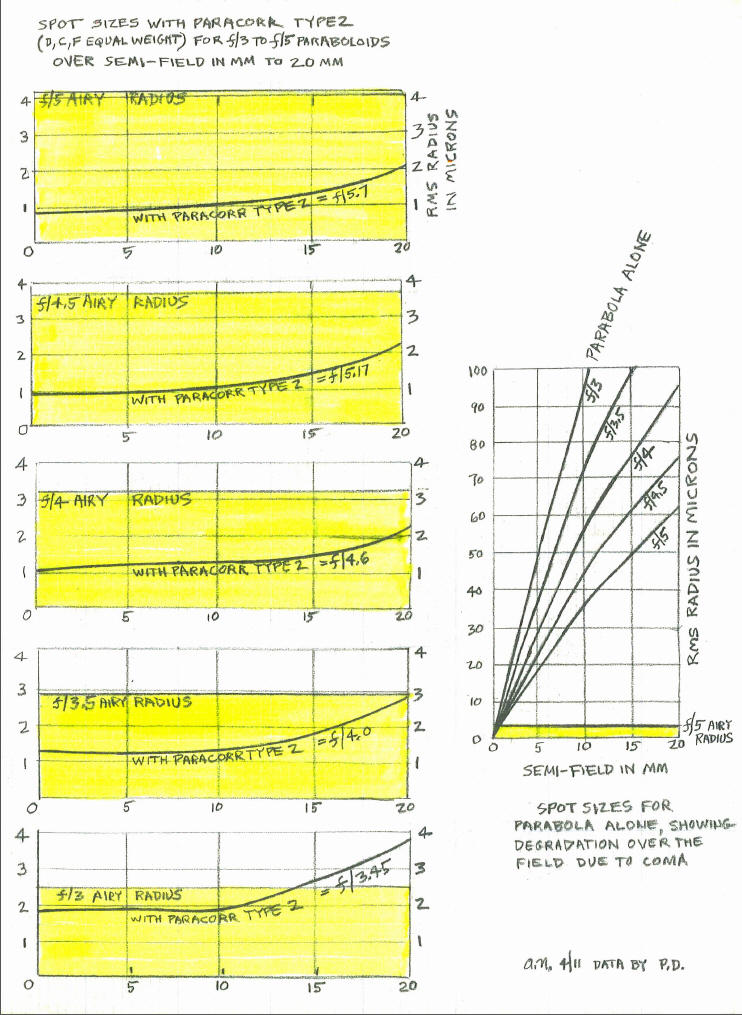

Le type 2
Là y a qu'à f/3 que la coma donne une taille supérieure au disque d'Airy, et encore entre 15 et 20mm du centre, c'est à dire au bord des gros oculaires type Ethos 21, Nagler 26 ou 31, Pano 35~41...etc
Alors déjà qu'en pratique on ne la voit plus cette coma avec le Type 1, là c'est du parfait. Mais il coûte quasiment le double.
Enfin faut pas oublier que pour commencer à voir le disque d'Airy faut être à G=D/2 pour les meilleures vues d'entre nous, plutôt à 1xD pour ceux qui ont déjà une bonne vue. A ce grossissement (D/2) on ne dépasse pas les 10mm depuis le centre dans le plan focal (un Ethos 10 n'accède pas aux 9mm par exemple).
Or on voit qu'au-dessous de ce rayon même le type 1 est simplement limité par Airy jusqu'à f/4,5~4.
Bref ça ne sera pas facile de voir une différence entre ces deux Paracorr dans un cas pratique.
Je crois qu'au final l'avantage que prend le type 2 est dû surtout à sa partie mécanique qui permet une plus large gamme de réglages et d'obtenir un meilleur réglage pour certains oculaires (toujours les gros).
Enfin sur un instrument à f/4 et plus, trouver d'occasion un type 1 est surement le plus intéressant. Mais faudra être patient...
