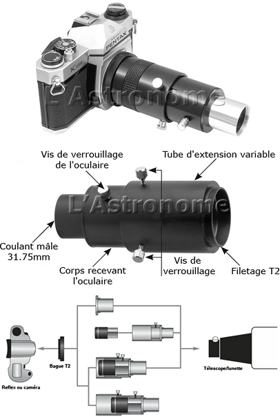

On trouve aussi des adaptateurs à tirage variable, ça sert à quoi ? J'ai cru lire que ça servait à avoir plus de grossissement en s'éloignant avec la projection par oculaire ?
Et pour la webcam et son adaptateur coulant 31.75mm, j'imagine que ça marche aussi uniquement avec la barlow x2 vu qu'on ne peut pas atteindre le foyer ?
Et qu'en est-il de la projection oculaire ? Il faut d'autres adaptateurs ?
Merci !
le tirage variable c'est pour monter un oculaire dedans, ensuite plus tu recules l'appareil par rapport ' l'oculaire, plus tu grossis l'image.
mais ca a des limites.
a mon avis l'adaptateur est necessaire pour ton 1100D avec le telescope.
