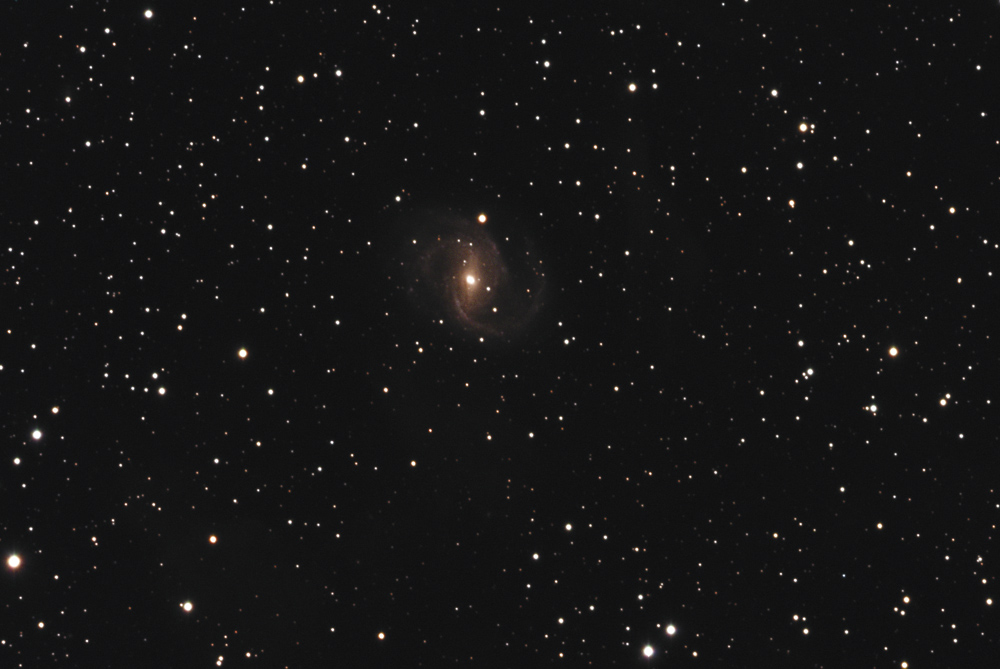

Suite et fin de mes images de septembre avec NGC 6952 (ou 6951, c'est la même), une très belle spirale barrée dans Céphée. Du fait de la proximité du plan galactique, le champ est très riche en étoiles. Plus intéressant, on voit sur l'image des nébulosités de l'IFN (Integrated Flux Nebula) qui correspondent à des nuages de gaz éclairés non pas par une étoile en particulier, mais par la Voie Lactée dans son ensemble.
La full est ici.
Conditions :
Montagne de Lure, seeing moyen (2.5-2.9").
C9.25EdgeHD sur Mach1, ST10 refroidie à -5°C, 17 poses de 5 minutes en L, 7, 7 et 9 poses en R, G, B. Le temps de pose est insuffisant pour bien faire ressortir l'IFN (visible toutefois sur mon écran avec gamma=1.8), mais ma caméra avait touché le trépied grr...
Un grand merci à Tiflo et à C14edgeHD de m'avoir donné envie de photographier ce bel objet.

c'est vrai que dans Céphée il n'y a pas que 6946!
l'IFN ressortirait mieux si tu "gonflais" un peu les basses lumières par une petite courbe
elles pourraient passer d'une moyenne de 17 à 22 ou 24
mais sur ton image on voit bien déjà :)

Belle image de cette spirale barrée, les nébulosité sont déjà perceptibles.
Quand je regarde ton image et celle de C14edgeHD, je suis toujours impressionné par la qualité des étoiles sur tout le champ avec les Celestron EDGE, ça corrige vraiment bien.

Ah, je la connais cette galaxie :), beau shoote qui mérite un peu plus de pose, c'est vrai.
En revanche je vois que tes étoiles ne sont pas rondes sur la full, surtout dans la partie supérieure de l'image. Avec la ST10 et un Edge c'est plutôt surprenant ? As tu une explication ?

Oui et non... le tube souffrait d'astigmatisme à l'époque (corrigé depuis par sav) mais je ne suis pas sûr que cela soit ça. Je cherche...

Ok Phil, c'est juste pour savoir, car ici l'image se rapproche de celle de mon C9 non Edge en terme de déformation sur les bords.
Cela ressemble également à un écart de collim ? Ou un tilt ?

La collimation est certainement perfectible. Avant le sav, le secondaire avait aussi tendance à tourner un peu trop facilement, cela a pu jouer question stabilité. Il faudra aussi que je contrôle bien la distance lentille-capteur. Je retiens aussi ta suggestion de tilt.
