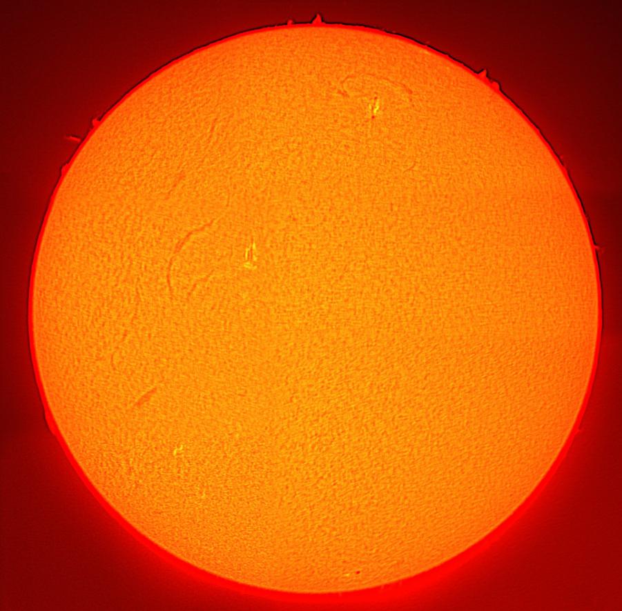

J'ai fais quelques photos avec la lunt60 de l'association.

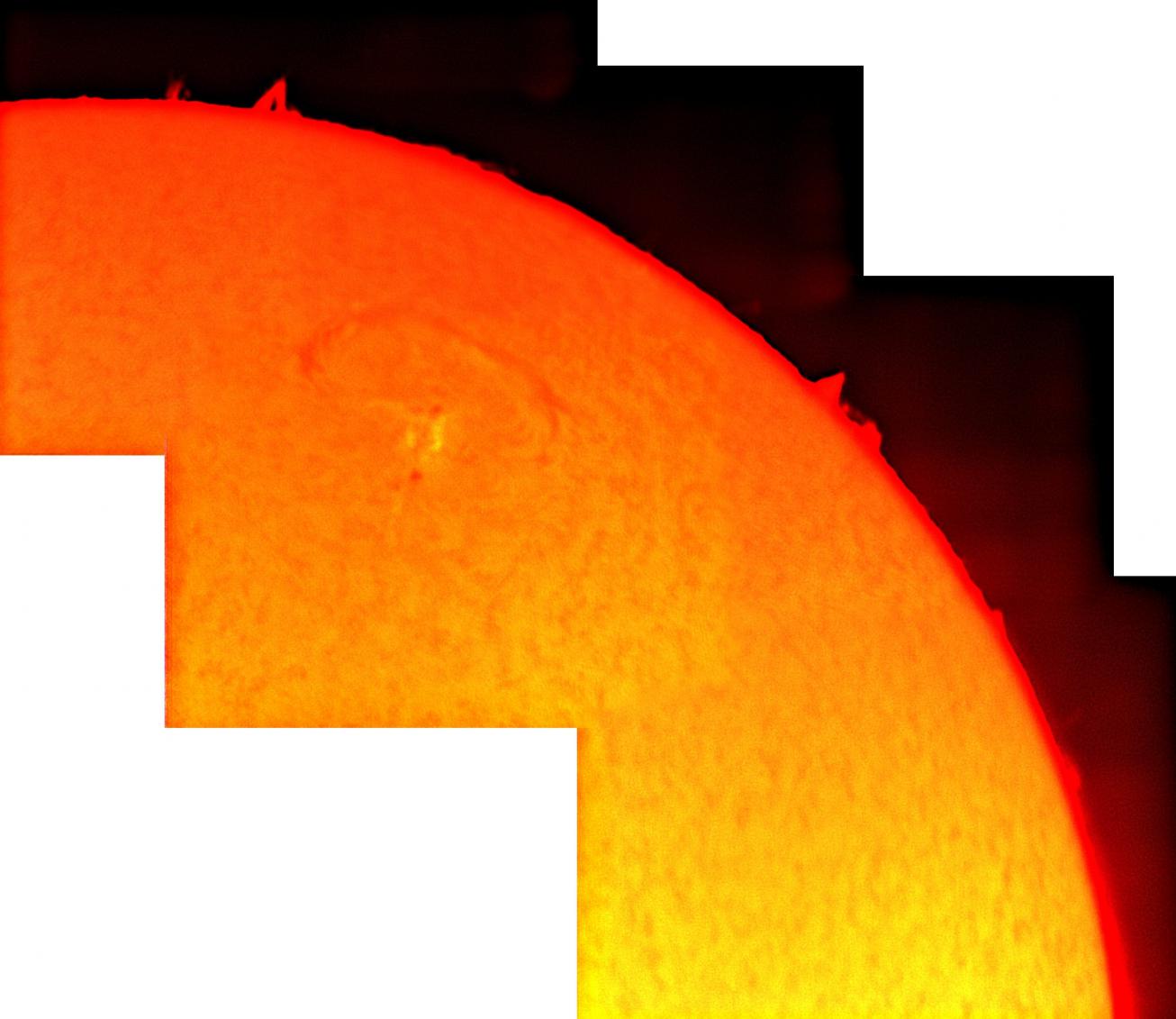

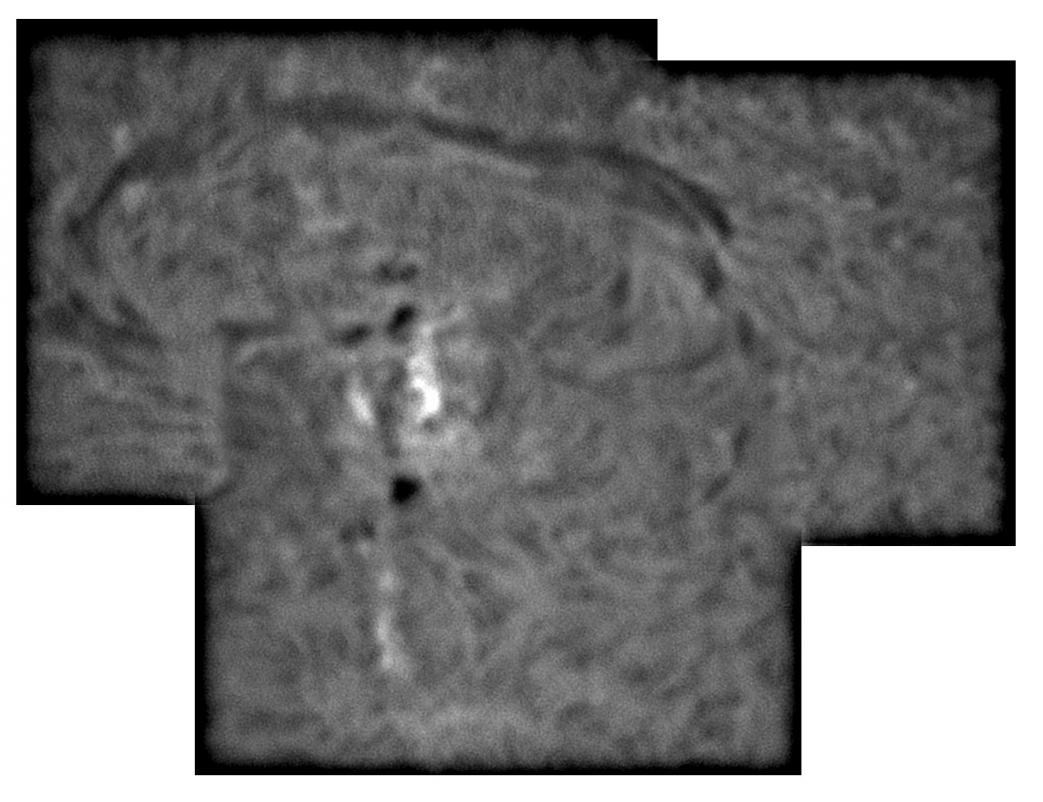

1 mosaïque avec barlow x2 de 5 images 600/1000 images avec 60ms d'expo

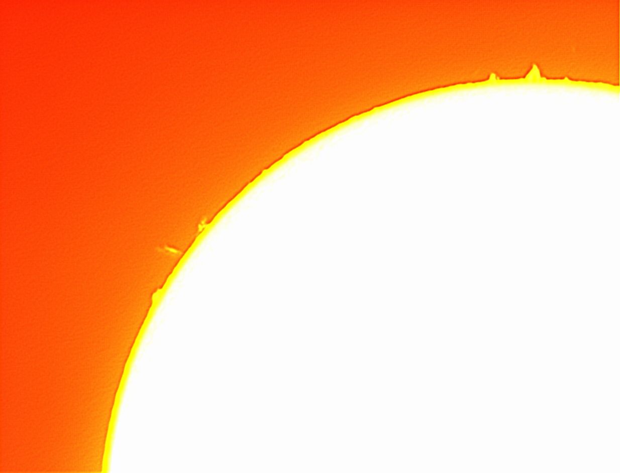

1 mosaïque avec barlow x5 de 3 images 400/700 images avec 100ms d'expo
1 image au foyer surexposé 200/300 images à 500ms d'expo

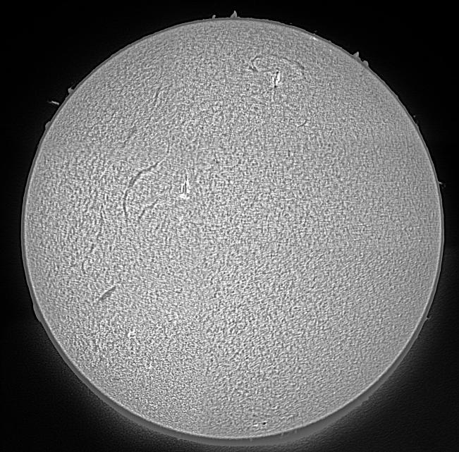

1 mosaïque de 6 images en nb et une version couleur 1000/1500 images avec 35ms d'expo
imageur: plac2
Tube: lunt60
Monture: neq6
Traitement sur regisatx 6 et photoshop cs3 pour la mosaïque
Température exterieur: 16c :cool:
Pas de nuages.
Je vous souhaite une bonne soirée !

la x5 aussi est floue! :)
t'es sur que c'est pas plutot la mise au point qu'est pas top? (et c'était à quelle heure? pas trop de turbulence?)

Salut, alors la x5 je trouve que c'est normal qu'elle soit flou car 60 de diamètre pour 2500 de focale (f/d de 42), j'étais même étonné d'avoir quelque chose par contre j'ai un doute sur la barlow x2 car la map était difficil à faire.

houla oui, y'a quelques petits soucis... laisse tomber la barlow X5 avec le lunt 60 surtout maintenant avec un soleil bas et donc sujet à une turbu importante....
voici ce que j'ai pu faire l'année dernière en Novembre, au foyer d'un lunt60
puis avec une barlow x2 sous de bonnes conditions
Attention à ta Mise au point mais à tes paramètres d'acquisition. Le traitement me parait également trrrrrès costaud..!
Bonne continuation à toi:)
Modifié par jubu
Jolie de supers détails, peux tu en dire plus sur la caméra utilisé et sur tes paramètres d'acquisition ?
Merci pour tes conseils.
J'améliorerais tout ça pour mes prochaines captures, bonne soirée !
j'ai utilisé une dmk31. Pour ce qui est des paramètres c'est souvent au feeling en fonction des conditions. Je regarde mon écran et ajuste expo et gain directement. Surtout ne pas surexposer donc ne pas trop monter ni l'expo ni le gain au risque de cramer ton image. privilégie toujours l'expo (bref, quand la turbu est là, baisse l'expo et monte le gain).
