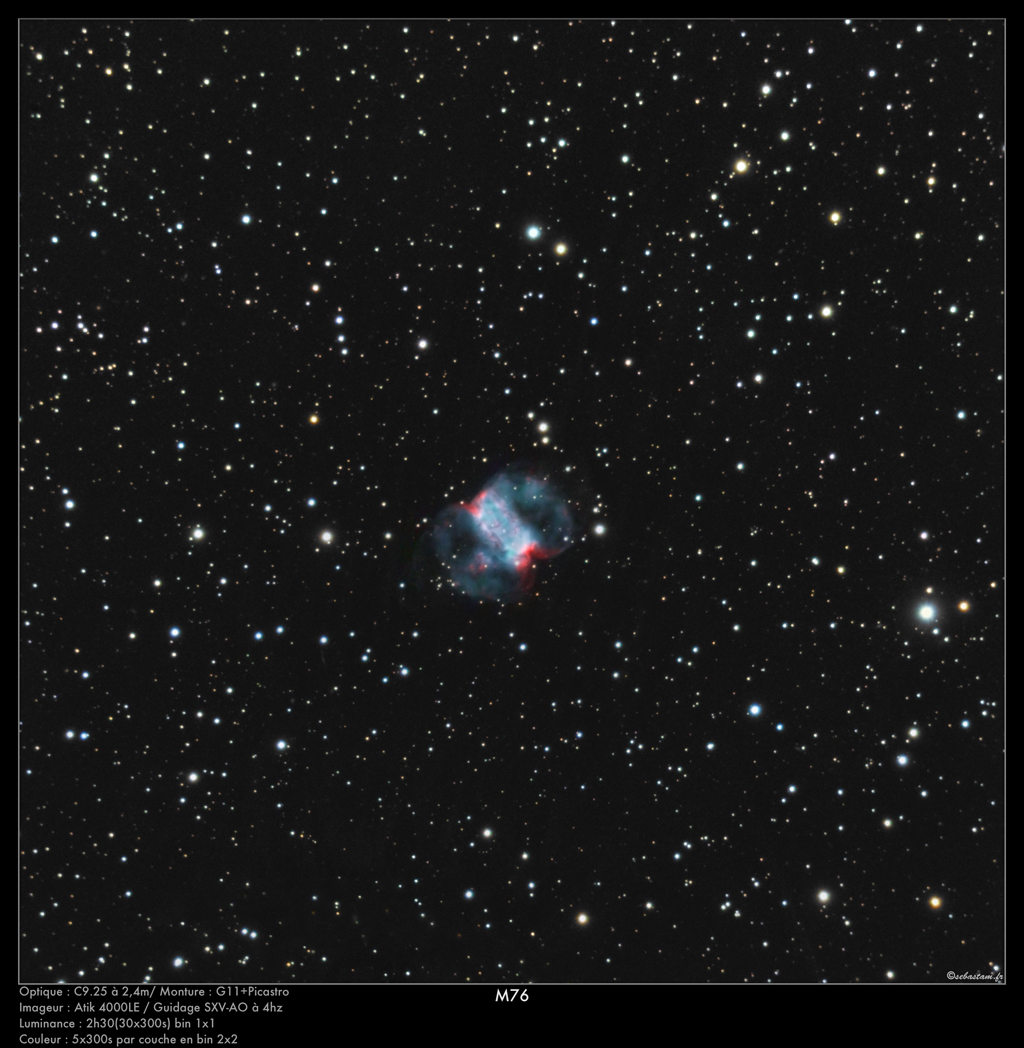

Je n'avais jamais tenté cette NP pourtant très connue.En parcourant un peu le net , je suis tombé bien évidemment sur la superbe version de l'observatoire Capella , et en lisant la description de la photo je tombe là-dessus :
"The heigh resolved version shows the central star of the PN as a double star. The two components have a seperation of 1.4". "
Tout en sachant que la photo est prise avec un Hypergraph de 60cm sous un ciel de Crête magnifique , je me suis dit que j'allais tenter de séparer la double centrale moi aussi avec mon "Chinoisgraph" de 23,5cm sous le ciel de Vendée :be: !! .Pour comparaison , la Croix d'Einstein est séparée de 1,6".

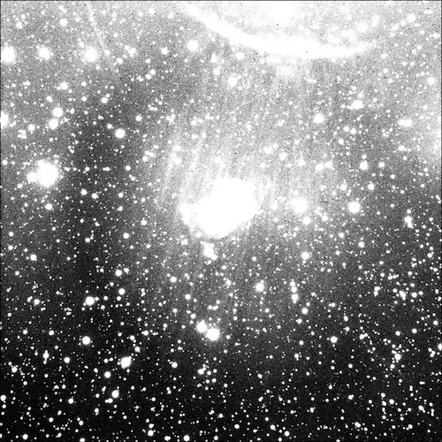

J'ai tenté trois soirées sur cette M76, j'ai été embêté (pour être poli) par un reflet comme jamais je n'avais eu avec le C9 (je pense en avoir trouvé l'origine) ! et s'est ajouté un beau premier quartier de Lune lors de la dernière soirée pour pimenter encore un peu plus le traitement :be:
Voici tout d'abord cette M76 , issue de la dernière soirée (le fond de ciel est un peu dégradé par ces fichus reflets) :

Pour donner une idée du très méchant reflet dont je parle plus haut : (attention ça fait peur !! :be: )

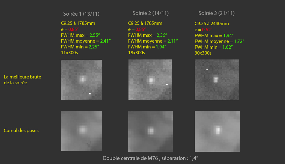

Concernant le défi , voici une présentation des résultats obtenus sur l'étoile double centrale lors de ces trois soirées :
Soirée 1 : Le seeing n'était pas assez calme pour espérer résoudre la double centrale , matos remballé.
Soirée 2 : Seeing un peu meilleur que la veille , mais à la vue des brutes , pas grand chose à espérer… je profite quand même de la soirée pour faire les couches couleurs.
Soirée 3 : Après les 3 premières brutes et en constatant un seeing très calme , j'enlève le réducteur de focale pour pousser l'échantillonnage.
Bref , seule la dernières soirée , avec un très bon ciel et un échantillonnage plus poussé m'a permis de commencer à discerner la séparation.

"La magnifique version de Capella est visible ici (c'est inutile de revenir sur ma version après avoir visité ce lien"
Ah mais si bien au contraire.C'est excellent ton post:
L'image d'abord que je trouve trés réussie et ce malgré ton gradient bien
lavé.:wub:
Pour ta présentation,génial.:wub:
Pour ton défi et en comparaison avec le Capella et leur 6Ocm,tu peux être
content surtout pour la trosième soirée ou tu n'es pas loin du tout de la
séparation.:wub:
Bravo Seb,j'en redemande des posts comme le tien.:)
Jean-Pierre
Modifié par j_pbeausoleil 06
Salut Seb,
Cette petite Dumbbell est magnifique, ton C9.25 a bien fait son boulot. :wub:
Excellent traitement.
Pour la double, le challenge est quasiment réussi lors de ta dernière nuit.
Bonsoir Seb
Ce soir j'ai appris que l'étoile centrale de M76 était double.. Merci pour le partage. Intéressant toutes ces étapes et ce défit. Bah, on dira que ton étoile est quasi dédoublée, il ne lui manque presque rien.. !
Encore une belle démonstration que le ciel fait la finesse en longue pose CP et pas forcément le prix de l'optique.
Dommage que tu n'aies pas un Edge, les étoiles des bords seraient idem à celles du centre. Mais bon, le C9 Chinois fait de belles choses et travailler à F10 sous un ciel calme est une chose révélatrice et passionnante !
Modifié par christiand

Bonjour Seb ,
Une très belle M76 et un bon defi pour pimenter le tout. Et quel défi pour un C9 !! A n'en pas douter tu as du le gagner la dernière nuit.
Bravo
David

Bravo pour ce super post. Ta M76 est superbe et le défi relevé, on voit bien sur ta 3éme série que la centrale est une double. Et quel traitement pour arriver à la final avec de telles bruts ! Donc un sans faute, tout y est: l'intérêt du post, les explications, la réalisation :1010:
Ludo.
Bonjour et merci pour ce super post !
La centrale est une binaire optique il me semble (une étoile alignée loin à l'arrière plan)
Est-ce que tu as essayé une addition drizzle avec les meilleures brutes pour voir ?
Jean-Phi
Jean-Phi
Ah non je n'ai pas essayé ce type d'addition , Iris propose cette fonctionnalité ? je suis curieux d'essayer :)
Seb.

Oui tu peux faire du drizzle avec Iris :
http://www.astrosurf.com/buil/iris/tutorial2/doc12_fr.htm
:cool:
Merci pour le lien Jean-Phi :)
Je viens de faire un essai avec un coef de x2 :
Je n'observe pas de gain significatif , j'ai même l'impression que l'étalement de la PSF noie un peu la zone de séparation :confused:
Seb.

le drizzle n'apporte pas toujours d'amélioration à moins peut-être d'avoir un très grand nombre de brutes
lors de mes tentatives (ratées) sur la croix d'Albert, j'avais obtenu mon meilleur résultat en faisant un "masque flou d'une séquence" à 0.4 en fin de pré-traitement
bravo pour ton défi qui va devenir celui de quelques autres...;)
