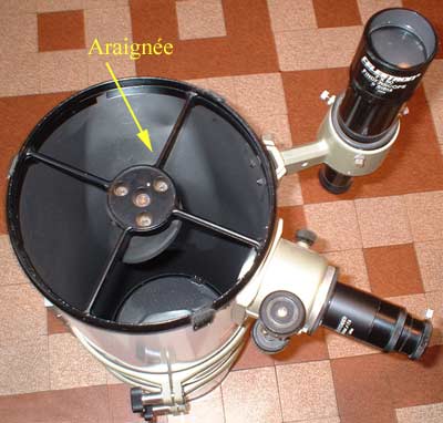

Bonsoir Baddoc, d'abord une précision l'aragnée n'a rien à voir avec le socle du dobson, c'est le support en croix du miroir secondaire des télescopes de type Newton...quand on voit ce que c'est on comprend aisément pourquoi on appelle ça comme ça :
Enfin avant de me précipiter à te conseiller un dobson ou une lunette il serait bon d'en savoir un peu plus sur ce que tu comptes faire, et aussi d'où tu observes, comment tu peux te deplacer, bref faire tourner la Moulinette de Newton et nous copier les résultats, ce sera infiniment plus sûr que toutes les supputations que vont faire l'un ou l'autre selon qu'ils sont de farouches défenseurs d'un type d'instrument.
Ceci dit dans l'absolu un 130/900 reste sans doute dans ta gamme de prix l'un des instrumenst les plus ployvalents, maisl il a des défauts qui te seront peut êre redhibitoires et faudrait pas vexer ta copine hein;)
