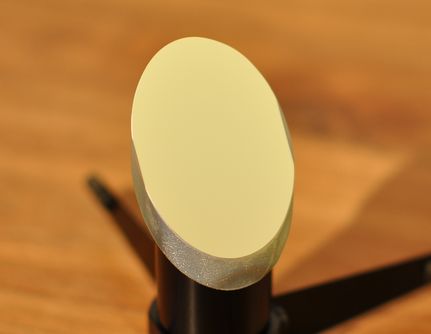

Question 2: Quand je démonte le miroir secondaire, les bords paraissent légèrement bisautés. Uniquement la partie réfléchissante. Voir la photo 2. Est-ce que c'est un défaut ?

Le biseau (on dit plutôt un chanfrein) est tout à fait normal.
Tu as également un chanfrein côté face optique du primaire.

Franchement il a l'air bien bien ovale le secondaire et sur un axe à 30°: Il me semble vraiment de traviolle.
Si on ne peut pas vraiment se fier à la rotondité un ovale montre clairement un défaut d'inclinaison.
Possible que ta collimation ne soit justement pas meilleure qu'à la sortie du carton et que ton secondaire soit trop incliné.
Une fois démonté, quand tu regardes par au dessus, vois tu les vis de fixation ?
Sans cheshire ni laser tu ne peux pas faire mieux que le réglage d'usine.
Tu n'aurais pas du toucher au secondaire.
Là avant de le remonter je te conseille de le mettre autant que possible à 45°, il doit plutôt être à 50 ou 60° si on se fie à l'oval qu'on voie.
Ensuite quand tu regles la hauteur tu essaies de toujours serrer ou desserrer les trois de la même façon pour garder le 45°
Enfin n'oublies pas que faire pivoter le secondaire fait aussi partie du réglage: c'est mieux que dérégler complètement les vis de droite et gauche.

Me voilà rassuré pour le chanfrein...
