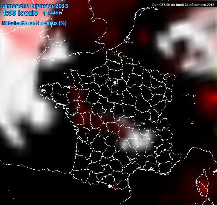

La météo dans la nuit de samedi à dimanche: je subodorais une météo "de beau temps" avec un vent de nord établi, vous savez, celui qui est sensé chasser les nuages, et qui se traduit par chez nous par un "couvercle" bien opaque :)
Et puis ca semble s'arranger un peu, mais voici la carte GFS du jour. Devinez où c'est couvert?
Le blanc ce sont les nuages de basse altitude. Noir c'est clair.
Tout ceci sans garantie, à 6 jours...

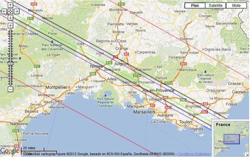

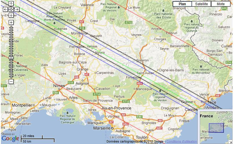

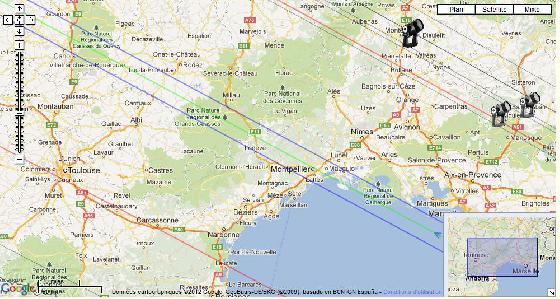

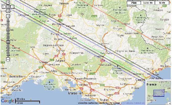

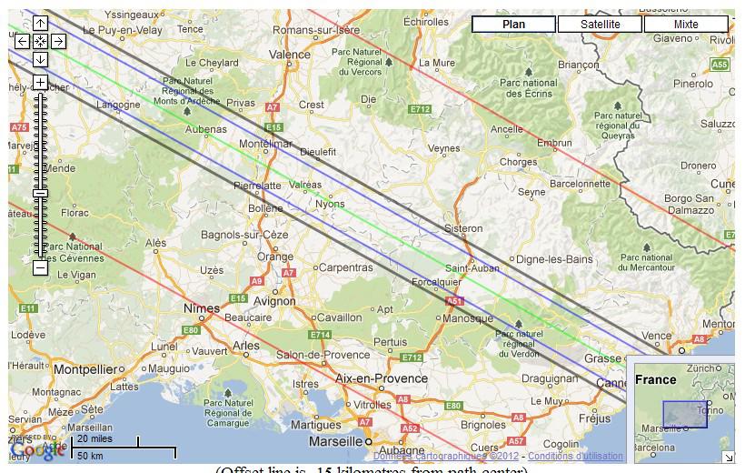

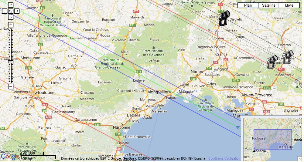

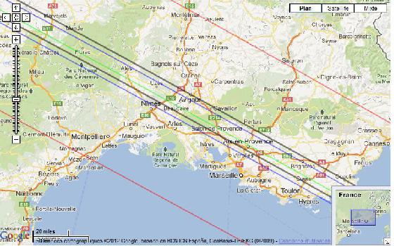

je suis 3 sources d'info:
EURASTER,ASTEROID OCCULTATION, et les carte Occult watcher...
Euraster met 2 prévisions.
et occult watcher viesn de faire un nouveau calcul hier soir:
la carte par UCAC4
la carte par l'IMCE
la dernière carte d'occult watcher:
du coups, je commence a me demander quel carte suivre... :cry:
et vu l'incertitude, me demander s'il est réellement intéressant de faire un déplacement si loin pour être dans une des bandes de centralité, ou plutôt me positionner n'importe ou en privilegiant uniquement la zone de Sylvia ET la météo...
Je pense qu'il faut effectivement choisir cette dernière option, limiter le déplacement, et compter sur la chance pour Romulus.
Si j'ai bien lu (mais il faut que je vérifie), la zone d'incertitude est calculée de telle manière qu'avec 2 observateurs situés de part et d'autre de la centralité, au 3/4 de la bande d'incertitude, il y a une chance sur 2 d'avoir une observation positive.
(edit: je n'arrive pas à retrouver la page où j'ai lu ça, je crois que c'était en anglais, la seule information que j'ai retrouvée est que la marge d'incertitude est à 1 sigma...)
Ce qui signifie 1 chance sur 4 par observateur, et ce n'est pas nul. Avec la première carte on est déjà dans ce cas avant Valence.

Question: tes cartes sont pour Romulus?
Et pour Sylvia, ça donne quoi la nouvelle simulation Occultwatcher? Qu'est ce qui a changé? Tu as téléchargé de nouveaux éléments?
oui c'est a jour, mais un bug a fait disparaitre de la carte de SYLVIA le passage de chemin de ROmulus et REMUS.

il m'as de plus bien spécifié sur un mail suivant, que l'incertitude était grande sur le chemin de romulus....
Pinx,
J'ai l'impression que c'est Euraster qui a la synthèse définitive avec 2 hypothèses:
http://www.euraster.net/pred/20130106-Sylvia/index.html
Preston est très proche de l'hypothèse la plus au sud, il me semble. Mais si c'est l'autre (UCAC4) qui est bonne, il ne faudra pas descendre trop au sud pour Sylvia.
Si nous nous répartissons autour de Valence nous avons le maximum de chance pour Sylvia, et il n'y avait pas d'autres observateurs sur la zone à ton dernier pointage (mais ça a pu changer).
Pour Romulus il serait plus utile de le laisser aux collègues du sud et on ne sait jamais...

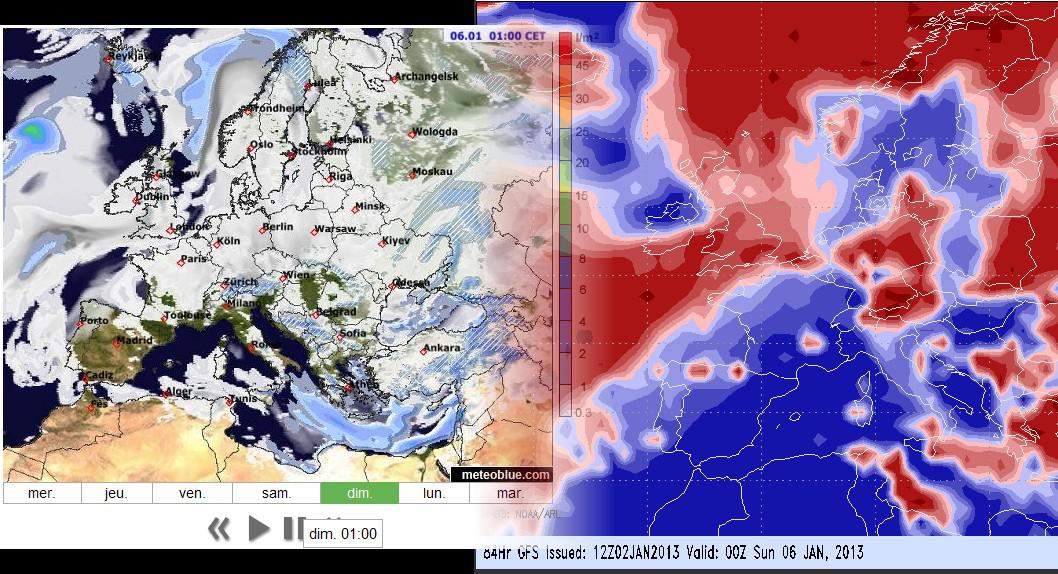

En ce qui concerne la météo j'ai peur d'avoir induit un optimisme déraisonnable avec la carte que j'ai posté plus haut. Cette carte est une aberration quand on compare à d'autres sites.
D'ailleurs je viens de relire les conseils d'utilisation de Météociel.
http://www.meteociel.fr/FAQ-modeles.php
Pour la carte de couverture nuageuse il est précisé: à consommer avec modération :)
Pour l'instant météociel semble trop optimiste, mais on ne sait jamais, et d'après Météoblue, que personnellement je trouve plus fiable, je m'attend à tout sauf au grand beau. En particulier le nord de la vallée du Rhône parait inexploitable avec des "nuages bas" et même de la pluie vers Valence.
Faut attendre.

dans ce cas ça reviendrais a dire 10% de chance de la voir dans cette bande de centralité de 20km environs, 90% de chance de la voir dans une bande de centralité 9 fois plus grande soit 180km environs.
Je parle bien de la bande d'incertitude de Romulus, mesurée sur les cartes retransmises par Euraster (c'est le logiciel qui sert aux occultation rasantes, a priori, un double clic donne la distance à l'axe).
Traits bleu=bande centrale, traits rouge= bande d'incertitude et les 2 bandes grisées servant au positionnement sur le relief lunaire pour les occultations rasantes (qui n'ont rien à faire ici il me semble).
Carte base UCAC4
Ce qui est curieux c'est que la fin du texte que tu donnes laisse entendre qu'on n'a pas plus de chance dans la bande centrale que n'importe où dans la bande d'incertitude. J'aurais pensé à une répartition en courbe de Gauss ou qq chose comme ça, donc nettement plus de 10% au centre.
Et je n'ai pas tout compris à la réponse de Thierry à ce propos, les sigmas et moi....:)
Modifié par cpeg
oui tu as plus de chances au centre, puisque tu as 10% alors que ta bande centrale ne fait que 1/18 (5,5%) de largeur de la bande d'incertitude à 90%.
Expliqué comme ça je comprend :)
Mais non, mesuré sur la carte la bande d'incertitude vaut à peu près 8 fois la bande de centralité.
2 versions de la météo de la nuit de samedi à dimanche:
A 3 jours de l'échéance on ne peut pas vraiment dire que ça converge :)
Ce n'est pas non plus totalement divergent mais y'a des nuances.

Romulus ne fait que 18km de large, donc la bande de totalité ne fait que 18km de large aussi, c'est simple :)
Par contre, la position de la bande d'occultation est à 150km près... Vous comprenez le problème :p
Concernant la météo, GFS (sur meteociel) est toujours trop optimiste avec les nuages bas, il a tendance à les sous estimer. Meteoblue doit être plus proche de la vérité, parfois il penche dans l'excès inverse.
Quoi qu'il en soit, tout va se jouer avec ces satanés nuages bas qui sont bien souvent difficiles à prévoir.
D'après le modèle européen (ECMWF) - nuages en gris:
D'après le dernier GFS (blanc = nuages bas, rouge foncé = léger voile d'altitude):
