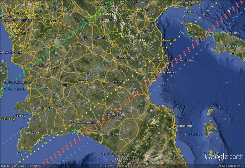

Global view of the 2 bodies (raw data):
http://www.euraster.net/results/2013/20130106-Sylvia-Romulus_crd.gif
The main body shows a 354 x 225 km profile with the Romulus satellite at
Sep 0.6" and PA 100 deg.

Merci pour les résultats :)
Nous étions 5 malheureux visuels dans une forêt de 32 caméras diverses :).
