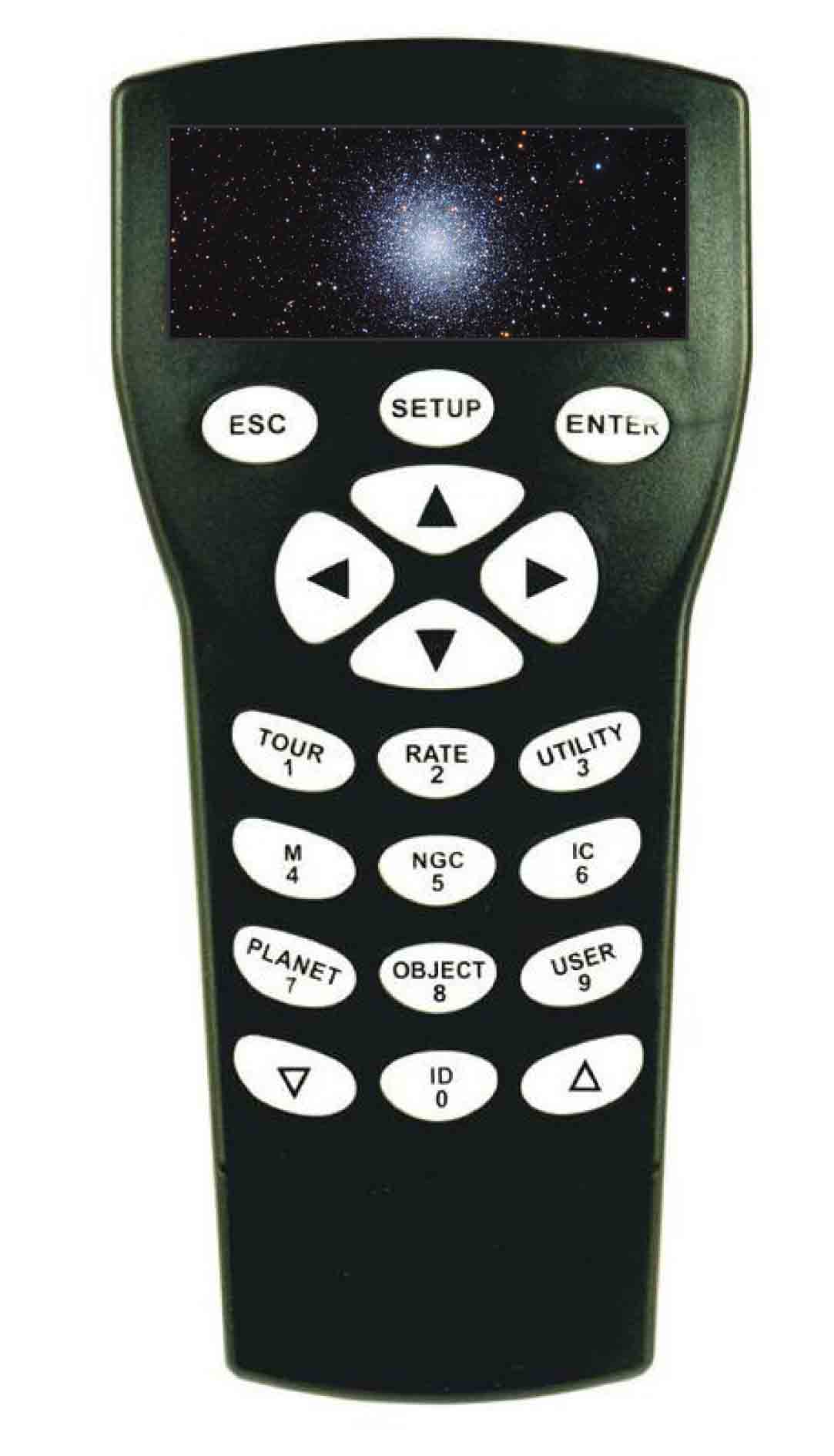

  gerard33 a dit :
oui mais eux, ils ne les voient pas que sur la raquette, c'est pour de vrai qu'ils les voient!!:be::be::be:
Tu avais raison en fait, voici la raquette que j'ai reçu la semaine dernière, dite GoTo NewGeneration. J'ai même revendu mon scope...:D
Jld37 : ton témoignage est très intéressant (j'aime bien notamment la dernière phrase sur la randonnée et les parcours en voiture, bonne analogie), mais il faut noter que le thème de cette discussion, c'est de savoir si ça vaut le coup de brider du diamètre pour acquérir un pointage automatique. Or tu possèdes un C11, donc tu n'as pas bridé le diamètre. Mais si tu avais un petit budget et qu'un instrument "goto" serait nécessairement une lunette de 70 mm par exemple, penserais-tu la même chose ?...
