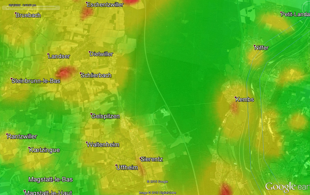

Au fait Alex, d'où sors-tu cette carte ?
Car la PL n'est pas du tout comparable avec celle de l'AVEX
Regardes ce que l'AVEX donne pour la même zone:
Avec AVEX tu as 3 choix, la carte directement (pour cela il faut que ton Adobe Flash et Java soit à jour il me semble,
Sinon tu as les cartes en PDF mais moins pratique en zoomant.
Moi j'ai pris le fichier KLM que j'utilise dans Google Pro.
La solution Google est pour moi la plus pratique.
Pour en revenir à la PL réelle ben ce que je te conseillais (derrière Ferrette), Lucelle pour être précis, ben c'est en bleu foncé comme sur certains sommets vosgiens.
Comme quoi le "ciel d'encre" que je plébiscitais n'est pas exagéré ;)
