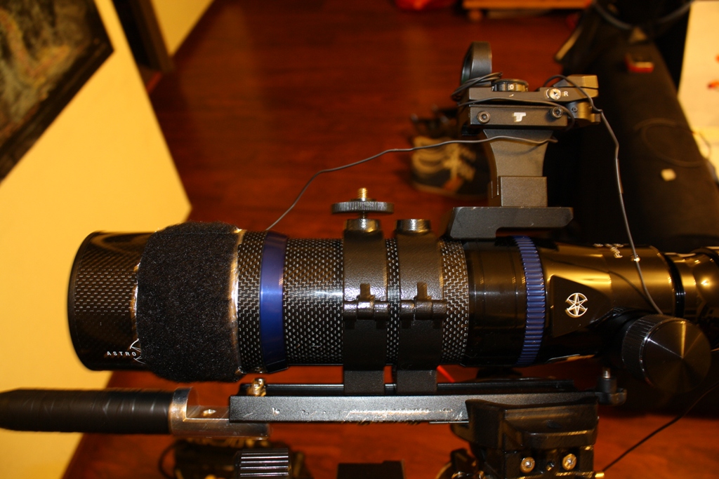

Je mets le temps à profit pour bricoler un peu et me fabriquer ce qui est à mon gout un peu cher dans le commerce. (Bahtinov, résistances, boite à flat, pièces d'adaptation en alu)
Pour la buée, je suis parfaitement d'accord, elle frappe souvent et surtout quand il ne gèle pas comme cette année en Alsace. Je me permet donc de parler un peu matériel dans ce topic. Promis je recommencerais pas ;)
Je me suis lancé dans la résistance maison car cela permet de faire d'une pierre deux coups en protégeant le viseur également. (on peut aussi ajouter un bout pour l’oculaire)
Je n'ai fais que quelques essais en intérieur mais je suis assez content de mon montage avec fil résistif 5,65ohm/m x 4,25m + Gaine thermo, quelques tour autour de la lulu avec un bout d'alu et le tout recouvert de velcro.
Une photo valant mieux qu'un long discours, voilà le schmilblick:

Pour les données techniques j'ai exactement 24ohm sous 12V soit 6 Watts.
J'utilise 4,5W pour la lulu, 1W pour le viseur point rouge et le reste se transforme...
C'est démontable avec un peu de technique et à puissance variable grâce à un petit boitier à qques € pour passer en 9V par exemple... 3,4W !
Pour monter la puissance, il suffit de couper un morceau du fil.
Bref cela permet de passer de 21°C ambiant à 30°C en surface du velcro, on sent à peine le dégagement de chaleur en collant le nez au bout du tube. (mesure vite fait à la thermistance de précision)
Donc pour la turbu cela devrait aller, d'autant que les collier du commerce font 6W pour une lulu de 80mm.

Ton idée est géniale et semble d'une facilité déconcertante. Pour le coup/coût, je suis tenté d'essayer mais j'ai 0 outils... Il faut des pinces à sertir ? Quel genre de boîtier pour faire varier la puissance ?
Modifié par planbis
Pour la caverne d'alibaba, j'avais déjà un peu de matos mais il est assez facile de s'équiper.
Le plus dur est de se procurer le fil résistif avec la gaine thermo adaptée, j'ai bien galéré.
Voilà des exemples pour s'approvisionner, il y a d'autres possibilités mais l'idée est de regrouper au maxi pour éviter les frais de port!

Fiche allume cigare j'ai trouvé encore moins cher et câblé en plus...
A connecter avec les Wago et le fil de 0,75mm².
Idéalement dégager le fusible 5A et le remplacer par un 2A.
http://www.conrad.fr/ce/fr/product/548061/Fiche-allume-cigare-mle-sortie-fils-12-VDC-8-A-1-pcs?ref=searchDetail
Un convertisseur de tension parmis d'autres... Celui ci est pas mal si j'ai bien compris c'est également un doubleur de prise et surtout il est déjà câblé avec 1,8m de câble...
je crois que je vais me payer celui ci en plus, ça remplacera le bloc 4 piles 1,5V d'alimentation du moteur de suivi! (autant s'économiser les piles)
http://www.conrad.fr/ce/fr/product/515301/Adaptateur-allume-cigare-rglable-VOLTCRAFT-SMP-36-3-12-VDC3000-mA-41-W?ref=searchDetail
Au final cela fait un peu plus cher que ce que j'ai annoncé car il y aura du matériel en rab.
Mais ce matériel en rab permettra de faire une deuxième résistance par exemple... Donc un prix de revient plus intéressant.
Pour l'équipement, il suffit d'une paire de ciseau et d'une pince coupante.
Un fer à souder m'a servi pour la fiche allume cigare, mais si celle ci est déjà câblée... Pas besoin!
Pour la gaine thermo un décapeur thermique est idéal, mais un briquet fera l'affaire.
Enfin, un petit multimètre est bien utile pour contrôler la résistance et la continuité ainsi que la tension mais pas indispensable. Un mètre ruban suffit à estimer la résistance vu que l'on connais la valeur du fil en ohm/mètre.
Et voilà tout, c'est assez simple mais il faut se prendre un peu de temps.
J'envisage de faire un tuto si cela n'existe pas déjà.
