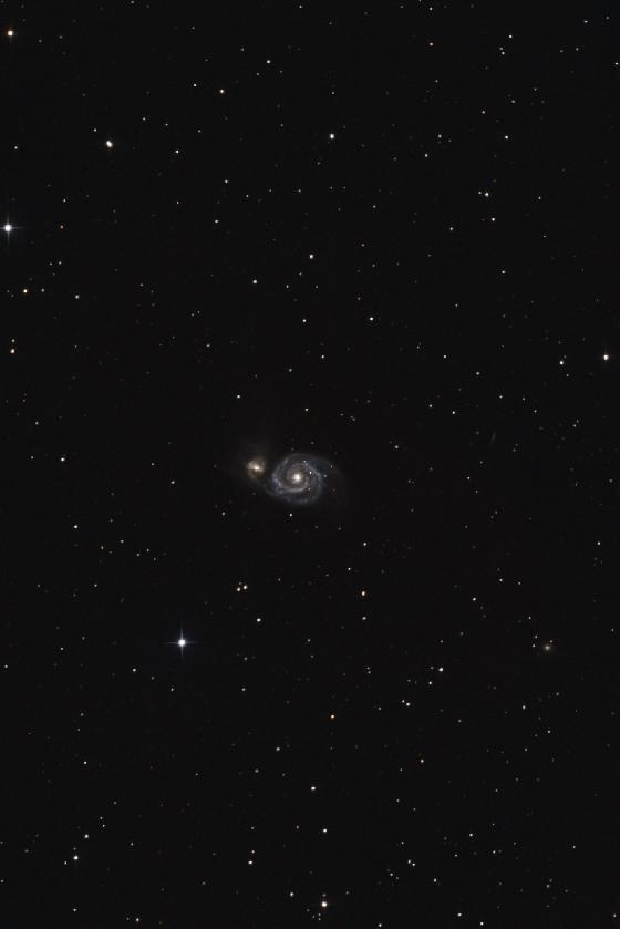

Merci pour vos conseils que j'ai essayé d'appliquer sur la galaxie M51 (20 prises de 30 sec entre 1000 et 1600 ISO) photographiée lors de la même soirée et retouchée entièrement avec pixinsight.
Je vais également explorer la partie photo de ce forum...
A bientôt
Tout ça avec seulement 10' de pose !!!
Tu as fait le pré-traitement et le traitement avec Pixinsight ?
Tu avais le couteau entre les dents quand tu as ouvert Pix.
Super résultat qui promet pour la suite. Félicitations.

Oui 10' min de pose, par contre j'ai utilisé la fonction codage des fichiers RAW en 14bits VS 12bits (le réglage par défaut) ce qui permet de ne perdre vraiment aucune info dans les fichiers bruts.... ainsi que la fonction réduction de bruit de mon reflex.
Cette dernière fait qu'un "dark" de la longueur de chaque prise de vue a corrigé chaque fichier brut au sein de l'apn. C'est plutôt efficace mais double le temps de prise de vue... J'ai comparé des fichiers bruts avec et sans cette fonction pour des temps de pose de 2' (bouchon sur l'objectif du reflex) : les pixels chauds et autres bruits... sont totalement corrigés!
Sinon oui le pré-traitement (alignement / stacking) et traitement a totalement été réalisé sous Pix ce qui n'était pas le cas pour M81-82 où j'ai d'abord "débruité" les fichier bruts avec DXO avant d'attaquer avec Pix: j'ai du donc perdre qques infos au passage! Même si ce dernier logiciel est vraiment performant pour la photo classique.

Très bien Kylo pour une première!
Maintenant tu pourras commencer à augmenter le nombre de poses. J'ai aussi le D5300, il gère bien le bruit jusqu'à 3200 ISO, je pense que tu peux monter sans soucis jusqu'à cette valeur.
Je trouve que M51 est un peu flou, je dirai une MAP à perfectionner.
De mon côté je précède à solution possible. Liveview sur une étoile proche assez brillante et tu zoomes au max, augmente l'ISO pour voir les étoiles.
Ou tu fais une pause à fort ISO sur un temps court et tu vérifies la MAP directement à l'écran de l'APN toujours en zoomant au max.

Merci Projectsoft pour tes conseils par rapport à la MAP c'est vrai que je galère un peu avec le liveview VS étoiles de plus faible intensité environnantes... Je vais tester prochainement ta méthode.
Sinon, comment gères tu les darks avec le D5300 et les flats? Pour ce dernier par rapport au vignettage je trouve la retouche logicielle assez performante et suffisante...?
