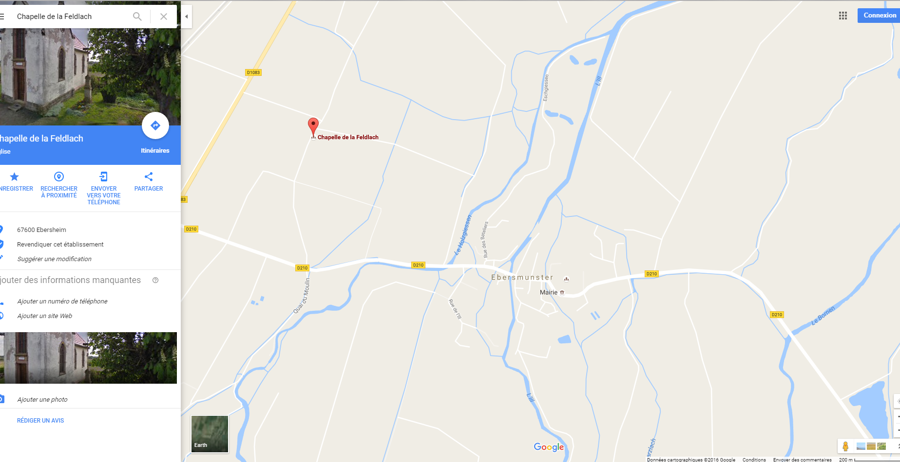

Salut Valentin.
Je suis partant. Tu peux m'indiquer par MP ou sur le forum le lieu exact ? Tu as réussi à faire ton câble ?
Parfait !
C'est un lieu que j'ai testé une fois et qui permet de ne pas faire beaucoup de route quand on est proche de Sélestat.
Avant d'arriver à l'entrée de Ebersmunster en provenant de la Départementale, prendre à gauche vers le champ puis suivre l'image ci-dessous pour arriver à la chapelle.
L'avantage c'est qu'il y a de la place, le chemin n'est jamais emprunté la nuit et les champs un tout petit haut permettent de ne pas avoir de lumières rasantes.
Lieu de RDV : Chapelle de la Feldlach
J'y serais donc pour 20h comme cela ça laisse le temps de tout mettre en place.
