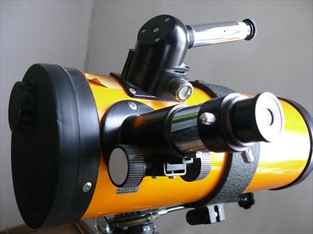

En revanche, c'est ton chercheur sur le dessus du tube ? oO Jamais vu un tel chercheur ><

Oui le chercheur est à l'interieur du tube en fait, c'est sombre je ne peux que viser des étoiles de magnitude très importantes.
